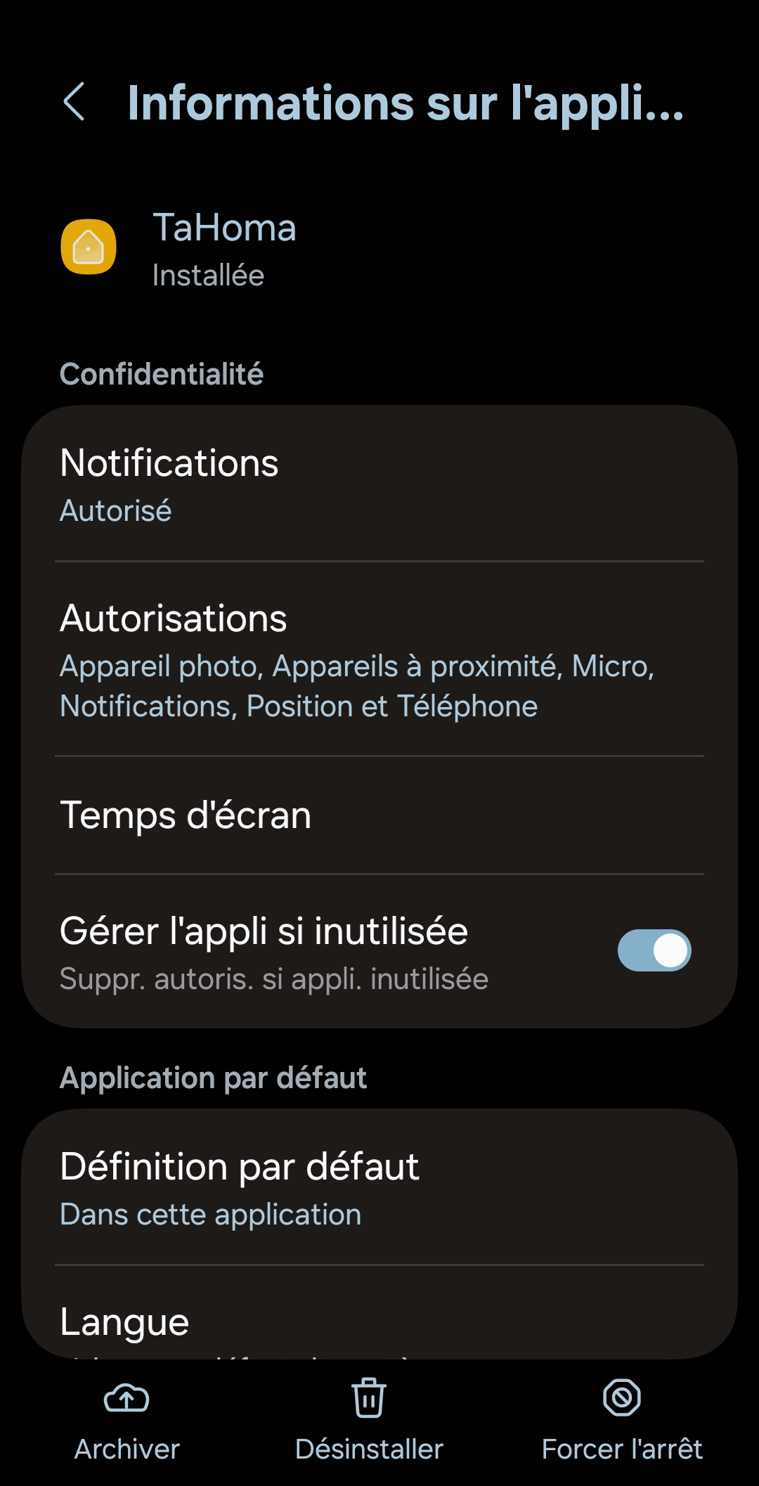

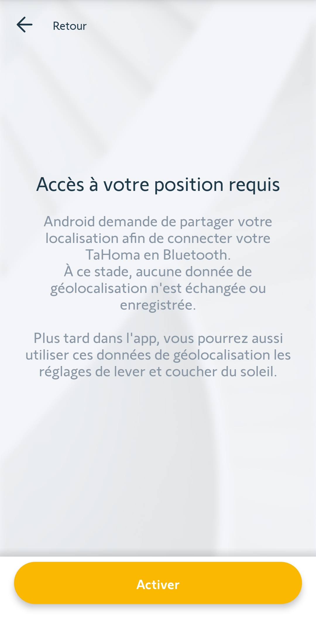

    Ayant donné l'accès a la position demandée lors de la reconnection de ma box, la procédure ne se poursuit pas. Merci pour votre aide

    Bonjour Philippe,
    N'hésitez pas à désinstaller puis à réinstaller l'application sur votre téléphone.
    Lors de la réinstallation, l'application vous demandera les autorisations nécessaires à son bon fonctionnement.
