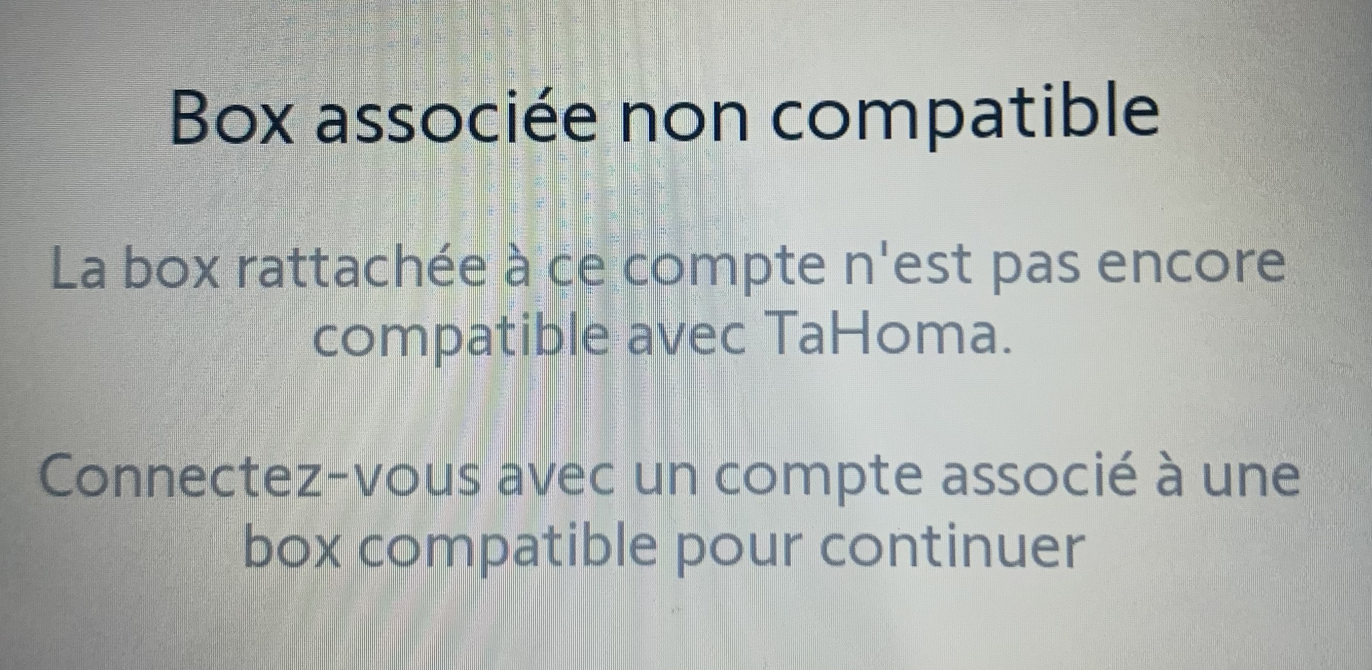

Suite à de mauvaises manipulations lors de l'installation, il m'est impossible d'accéder à ma Tahoma Switch.
Merci de réinitialiser le compte
Code PIN 2088-4989-3895
Je joins une photo de l'erreur rencontrée lorsque j'essaye de me connecter en bluetooth depuis l'appli sous Android

    J'ai bien la bonne version, puisqu'au lancement de l'application, on me demande de choisir la box, et j'ai bien sélectionné la switch.
    C'est suite à une erreur de manip, que je n'arrive plus à repartir de zéro.
    L'erreur se produit au moment de la détection en bluetooth ( la switch clignote en bleu)

    Déjà fait et toujours le même résultat.
    Je pense que seul un effacement des serveurs par un Yellow viendra régler le problème

    Bonjour Lucien,
    J'ai fais une manipulation.
    Je vous invite à activer la box en sélectionnant configurer une nouvelle installation sur l'application Tahoma By Somfy.

    Merci pour la manip, j'ai repris la main sur la box.
