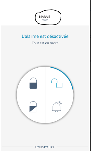

    Vous confondez Application et site
    Quand vous êtes dans Somfy Protect en Haut de l'écran vous avez le nom du Site (voir copie écran)
    Il faut cliquez dessus

    le site est maison
    On progresse.
    Et quand vous cliquez dessus ça fait quoi?

    rien juste maison validé
    merci
    OK vous n'avez qu'un seul site.
    Si vous ne voyez pas votre caméra dans le menu Mes équipements c'est qu'elle n'est pas installé sur ce site.
