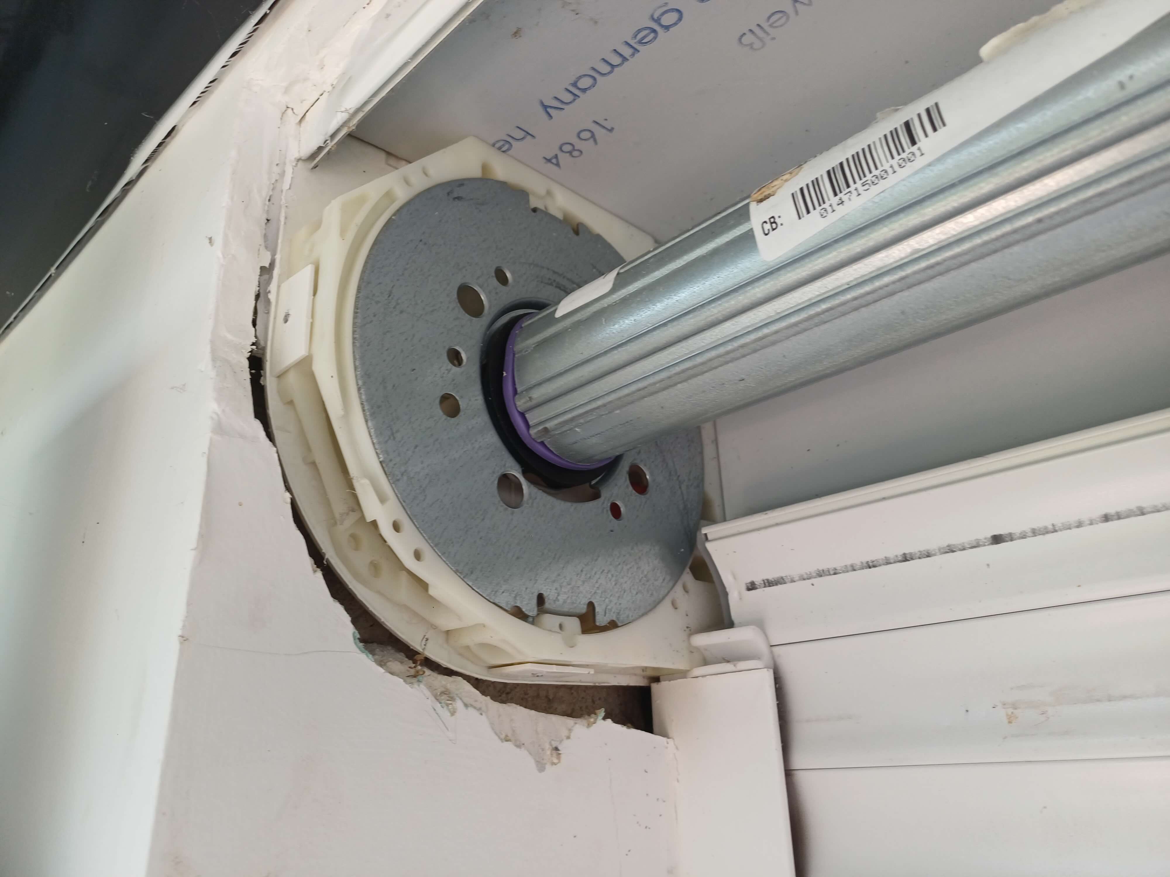

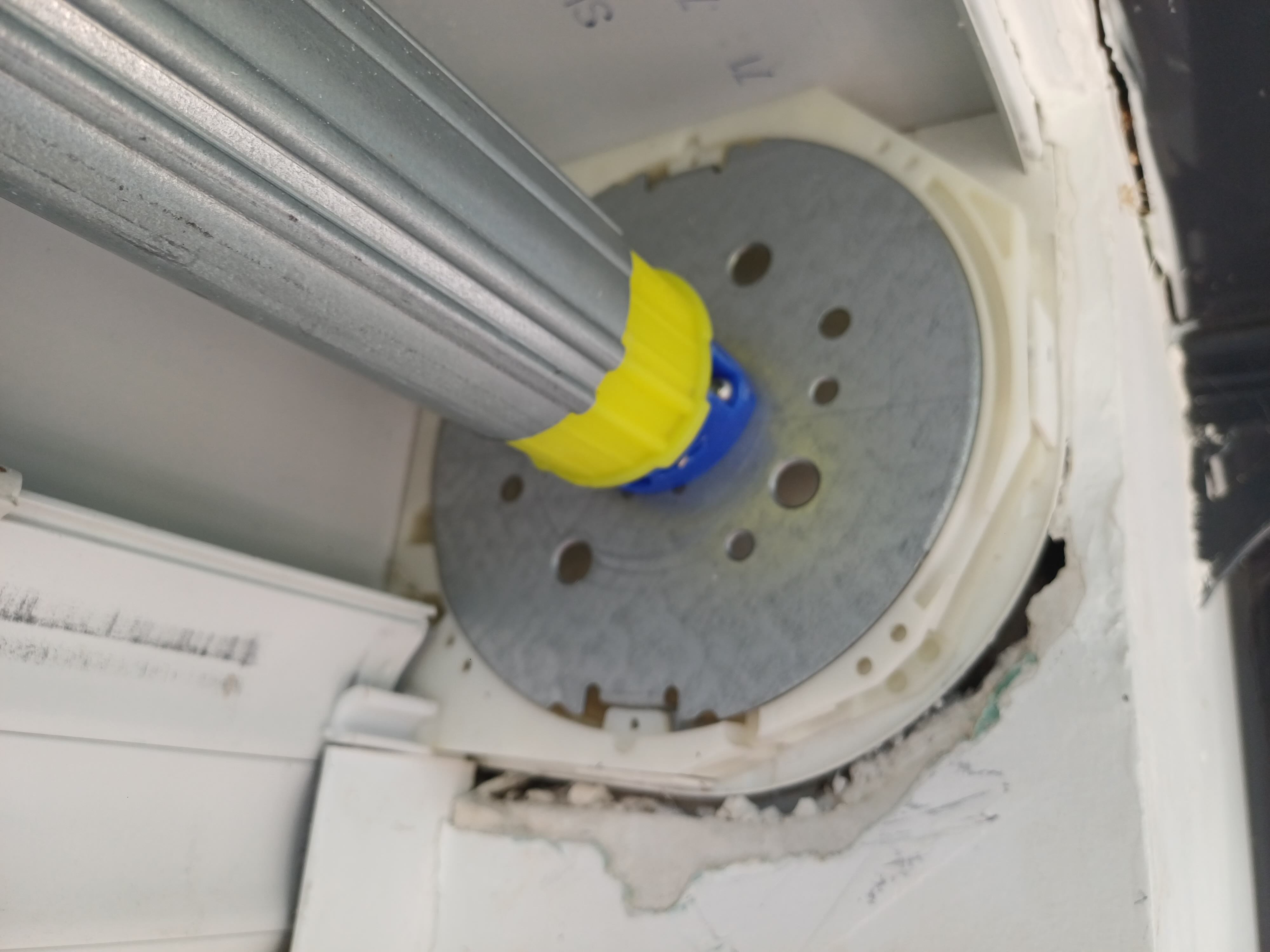

Comment démonter le moteur somfy sur cette flasque Profalux?
J'ai un volet profalux motorisé en Somfy qui ne remonte plus. J'ai démonté le capot mais je ne vois pas comment démonter l'axe d'entrainement et extraire le moteur. Il n'y a aucune vis visible car sur les forums on parle d'une vis qui bloque la rotation de la flasque coté non motorisé. Merci de votre aide !

    A gauche, rentrez l'embout jaune dans le tube après avoir appuyé sur les 2 languettes diametralement opposées.
    Côté tête moteur, faire pivoter la flasque circulaire de quelques degrés (Systeme baïonnette).

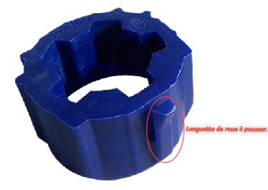

    En principe, la roue d'entrainement du moteur comporte également une languette à pousser. (voir à 50 cm environ de la tête moteur sur le tube).

    merci ! C'est ok
