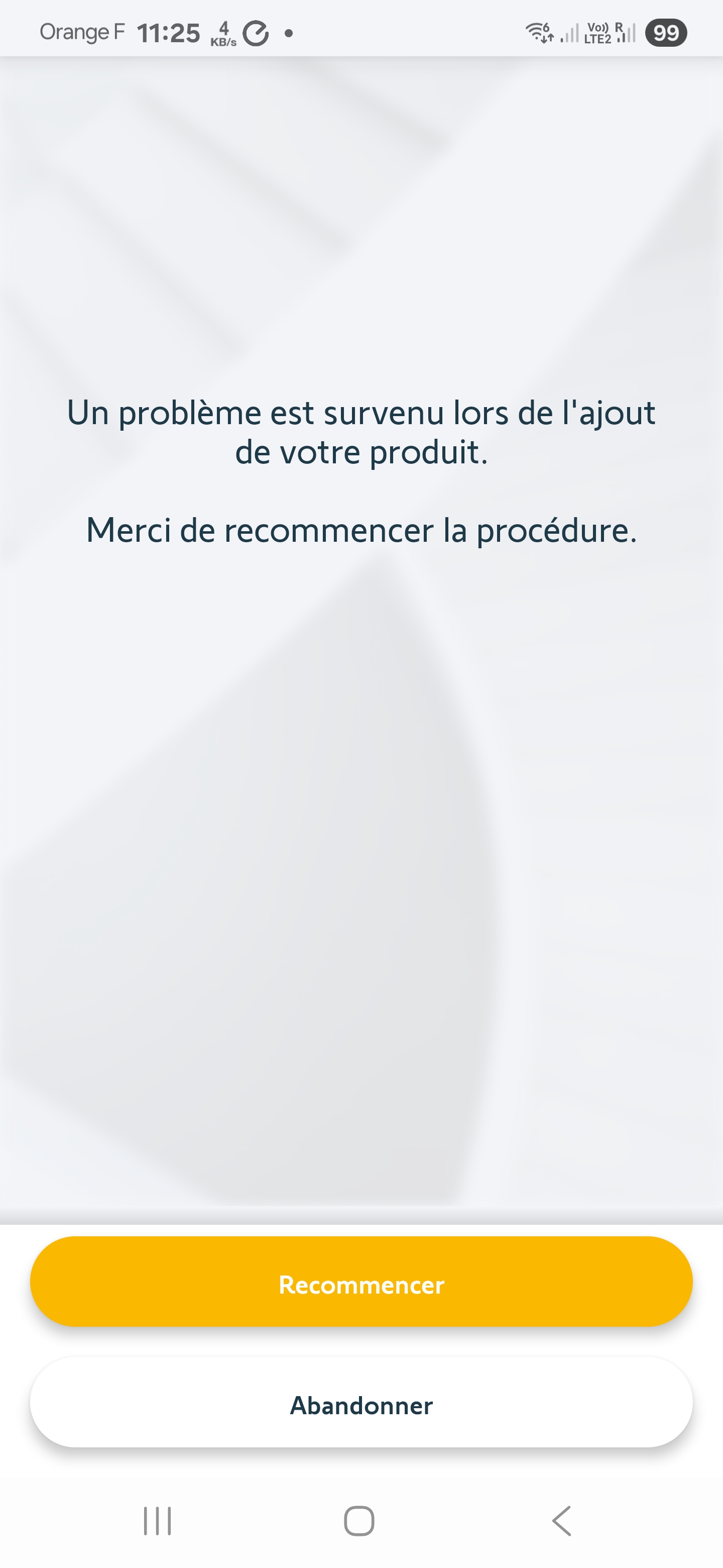

    Ca recommence ...
    Alors j'ai réinitialisé le volet, et sa telecommande, et tout viré de l'application.
    Je cherche maintenant a rajouter le volet dans l'application en vain
    J'ai ce message d'erreur qui apparait. Que faire pour cette installation fonctionne une bonne fois pour toutes ? Merci
