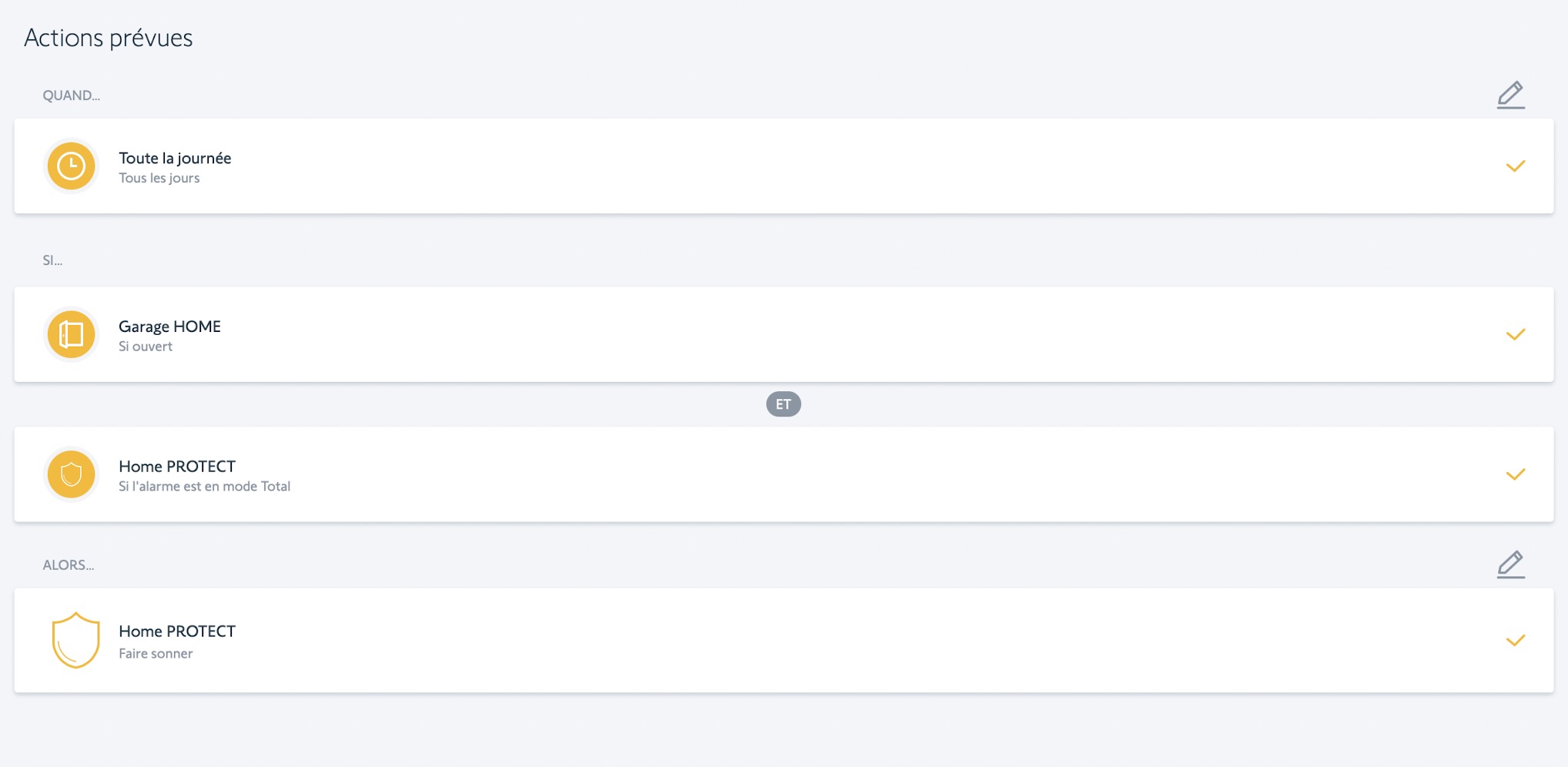

J'ai une Tahoma SWITCH associée à une HOME alarme plus.
J'ai ajouté le détecteur de porte 2401362 pour ma porte de garage. j'ai créé le scénario (en PJ).
Mon problème est que l'alarme ne sonne pas. Je reçois bien la notification sur l'appli SOMFY PROTECT que l'alarme se déclenche (ainsi que SMS et mail) mais la sirène ne s'active pas (j'ai testé la sirène via application, tout est OK)
Comment faire pour que la sirène hurle?

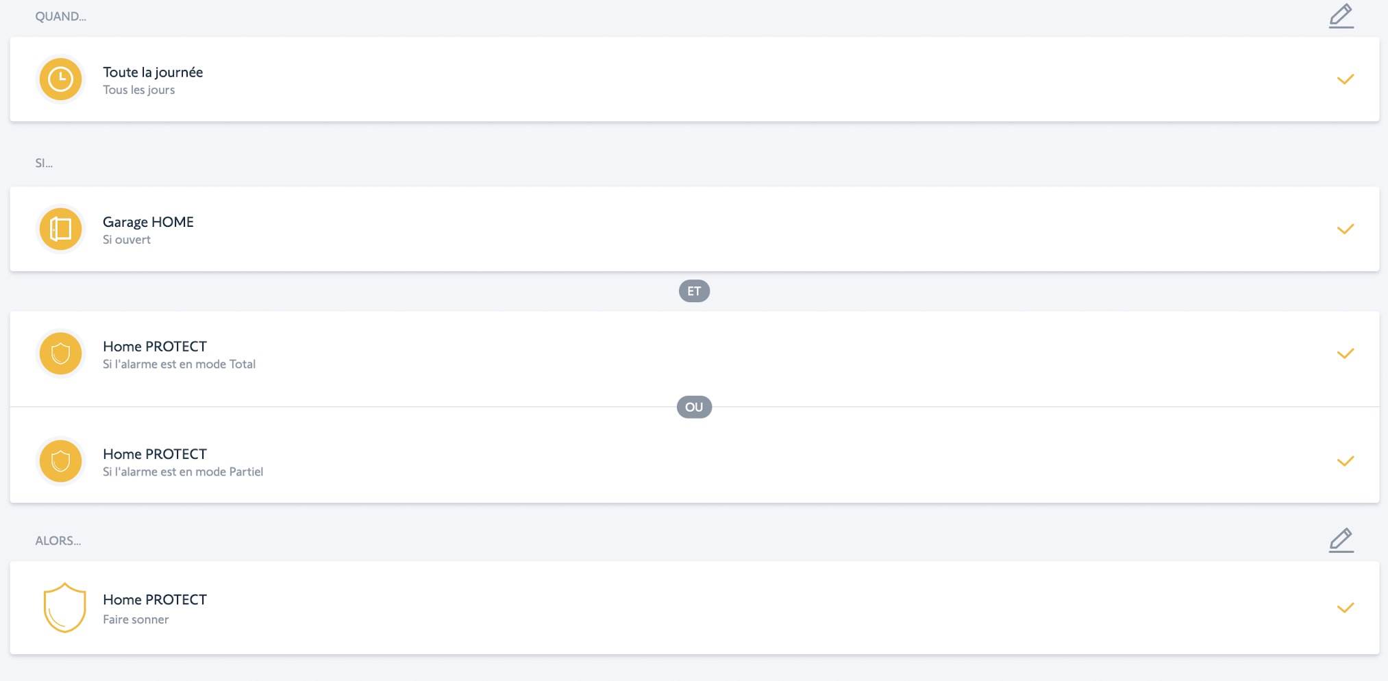

    Bonjour Olivier
    Essayez sans la condition "OU"

    Bonjour Jacky,
    Même effet, alarme se déclanche dans SOMFY PROTEC mail SMS mais la sirène n'hurle pas.

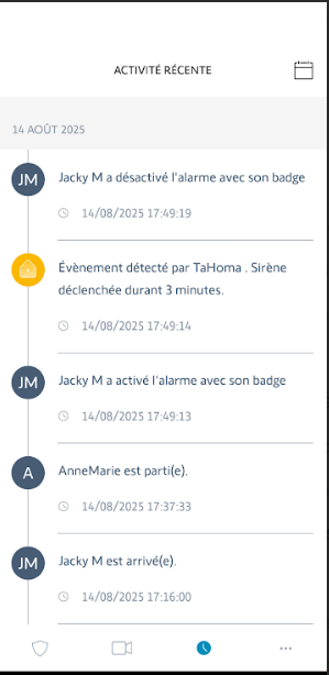

    Bonjour Olivier
    Je viens de faire le test et j'ai bien la sirène qui se déclenche.
    De plus j'ai un message dans l'historique de Somfy Protect en plus du message de la Tahoma m'indiquant que le scénario a été exécuté.
    La seule différence par rapport a vous c'est que j'utilise un détecteur d'ouverture Zigbee 3.0

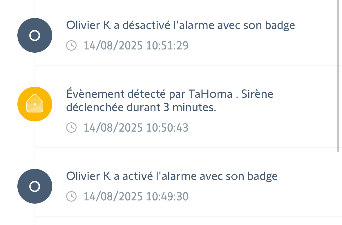

    Jacky,
    C’est bien mon problème, tout semble très bien fonctionner hormis le plus important au final, la sirène qui hurle.
