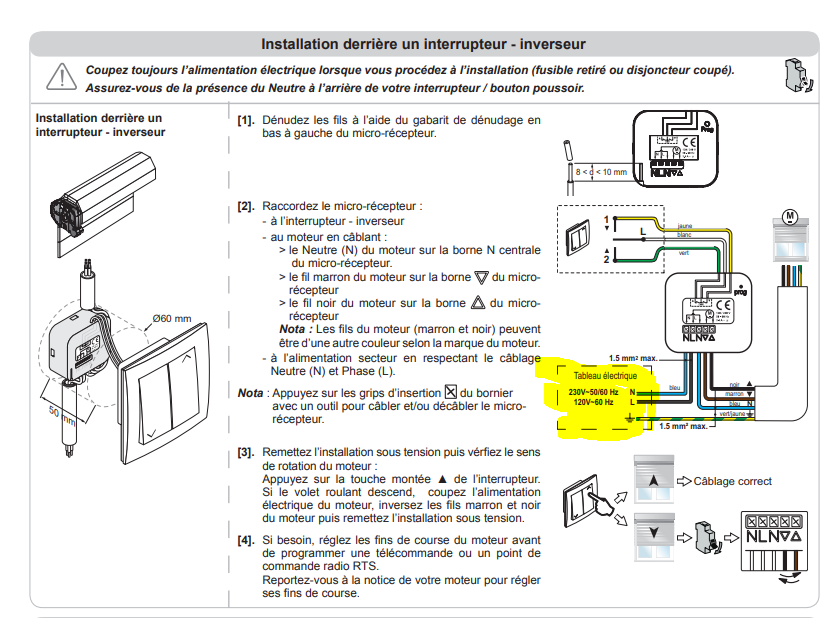

    Bonjour Pascal
    Vous avez un moteur filaire avec un interrupteur de commande mural.
    Vous devez appliquer le schéma joint.
    Quand vous avez fait ce branchement vous devez pouvoir piloter le volet avec l'interrupteur.
    (pour fonctionner le micro module doit disposer de sa propre alimentation en 220v)
    Ensuite pour appairer le module avec votre tahoma Switch.
