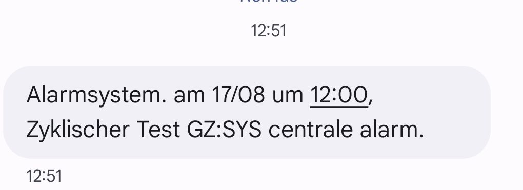

J'ai une protexiom. Depuis peu les messages d'alerte que je reçois sur mon téléphone par SMS (test cyclique, message d'alarme) sont en allemand. Je n'ai pourtant rien changé et je ne vois pas dans l'interface où paramétrer pour que ça revienne en français.
Si vous avez des pistes, je suis preneur!

    Jamais vu ça !
    Essayez de couper l'autoprotection, débrancher et ouvrez la centrale, retirer une pile quelques secondes, remettrez la pile et rebranchez. Voyez si ça change quelque chose.

    Bravo,
    Enlever les piles et débrancher du secteur, ça a effectivement résolu le problème!
