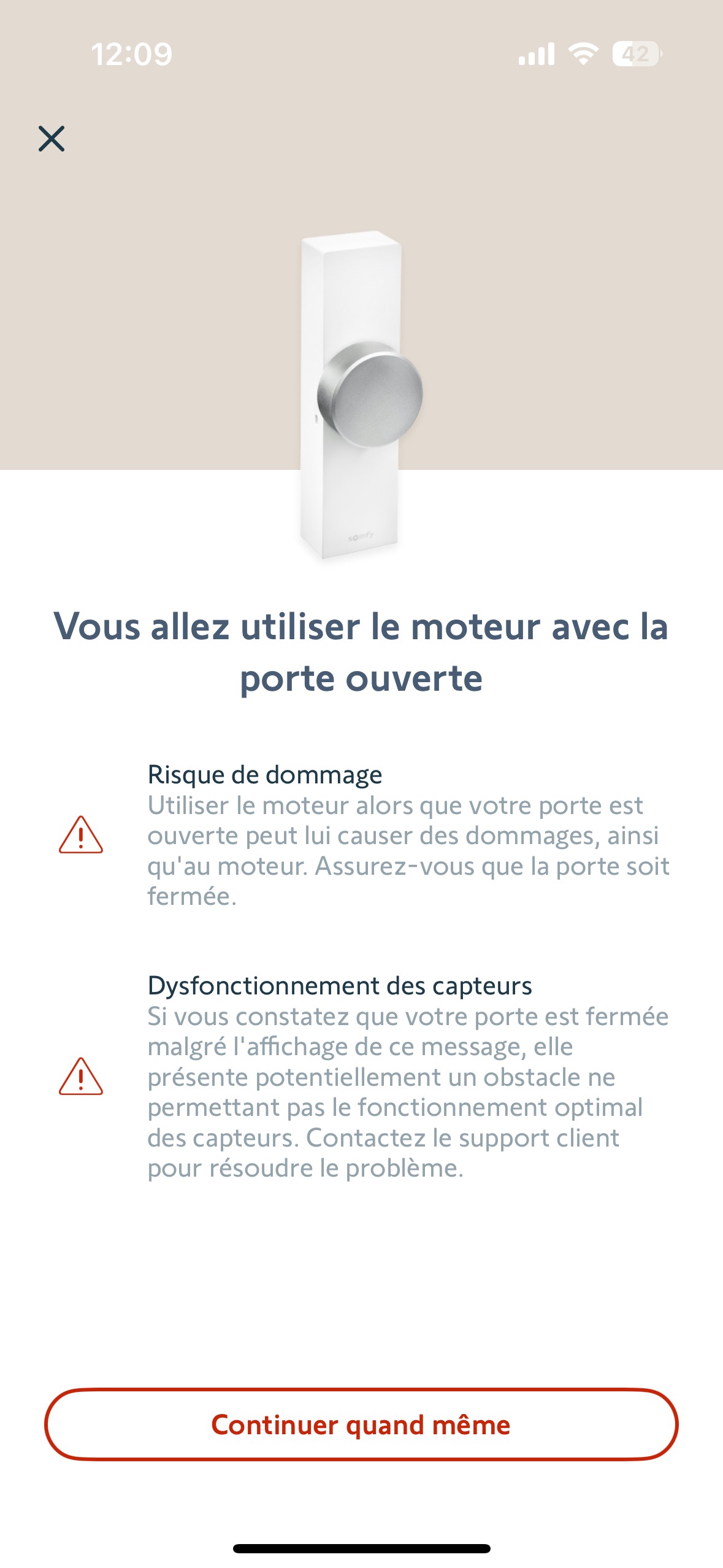

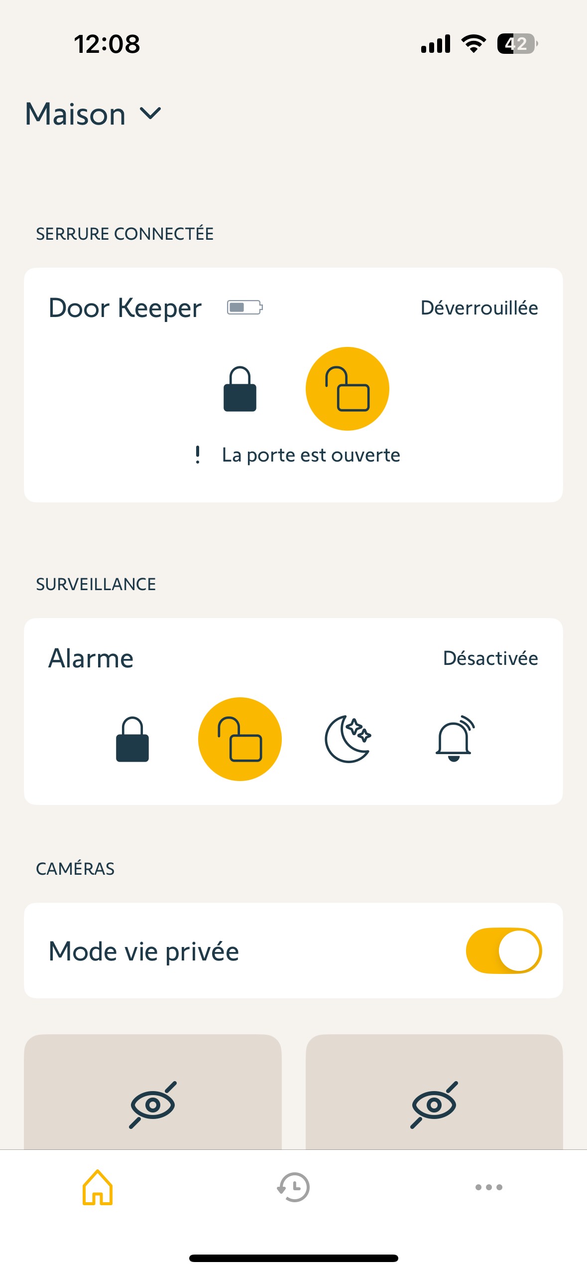

J'ai effectué la transition de ma Door keeper sur l'application Somfy Protect.
Depuis cette bascule, l'application m'indique que ma porte est ouverte alors qu'elle est bien fermée.(photo 1 )
Et lorsque je veux verrouiller ma porte un message apparait (photo 2)
Pouvez vous m'aider à résoudre ce dysfonctionnement svp?

    Bonjour Nicolas,
    Il faut refaire le réglage des butées.
