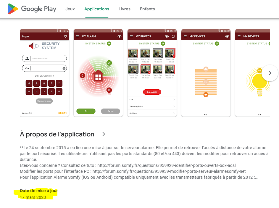

    Bonsoir Georges
    Pour la date de mise à jour c'est écrit sur le Play Store (voir copie d'écran)
    Vous avez fait le test grandeur nature qui démontre effectivement que ça ne fonctionne plus a partir de Android 15.
    La mauvaise nouvelle c'est qu'il n'y aura pas de mise à jour car la centrale est arrêtée en fabrication depuis 2019 et que les centrales utilisant un module GSM 2G seront muettes l'année prochaine suivant l'annonce faite par l'ARCEP dont voici le lien et un extrait en copie d'écran
    https://www.arcep.fr/mes-demarches-et-services/consommate...
    La bonne nouvelle c'est que comme vous êtes sous Android il y a un développeur indépendant qui maintient une application parallèle XIOMFY 4 qui elle fonctionne avec les dernières versions d'Android. Ca vous permettra au moins si vous avez une SIM AFONE de tenir jusqu'à fin2026
    https://play.google.com/store/apps/details?id=com.skydev....

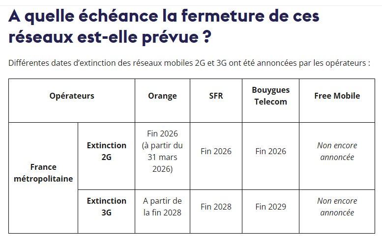

    L'arrêt de la 2G l'année prochaine va rendre muet le module GSM. Sans module IP et sans GSM ça fonctionne comme l'alarme de ma grand mère. Soit vous êtes a proximité pour entendre la sirène soit vous avez de bon voisins.

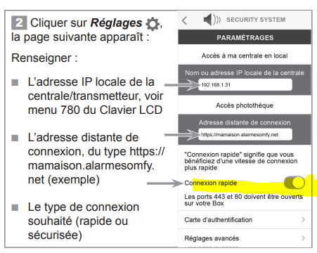

    Si vous avez un problème aléatoire de connexion avec l'application sur smartphone, cocher la connexion rapide.
