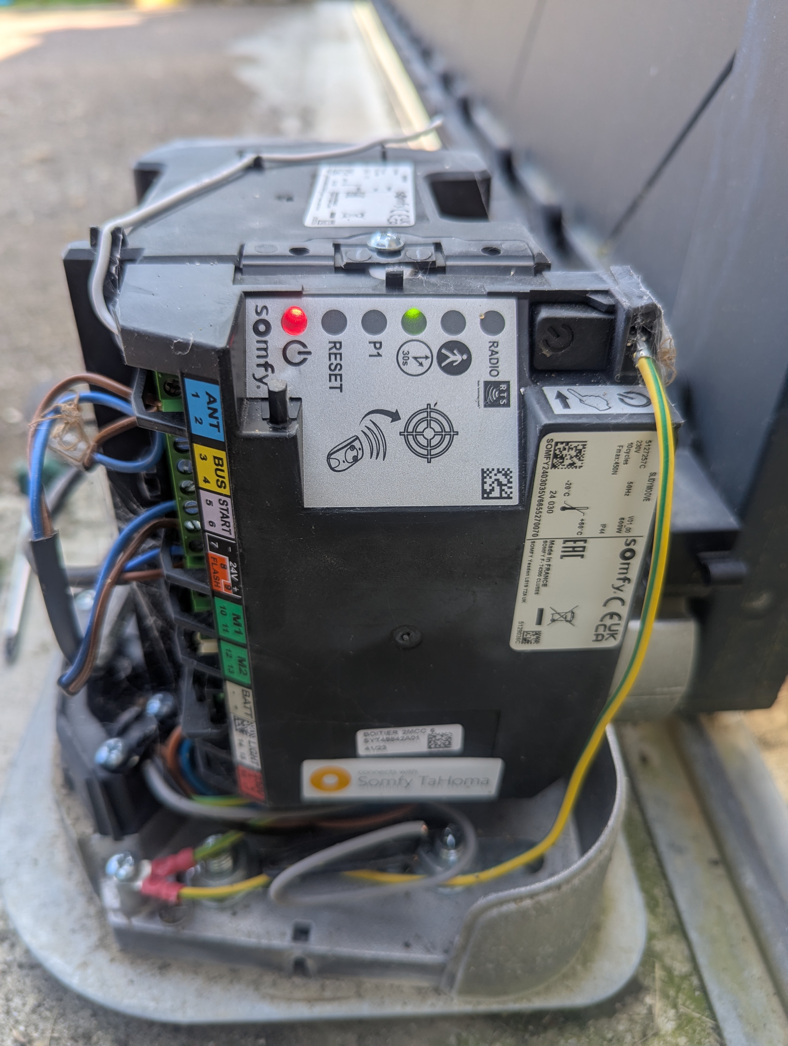

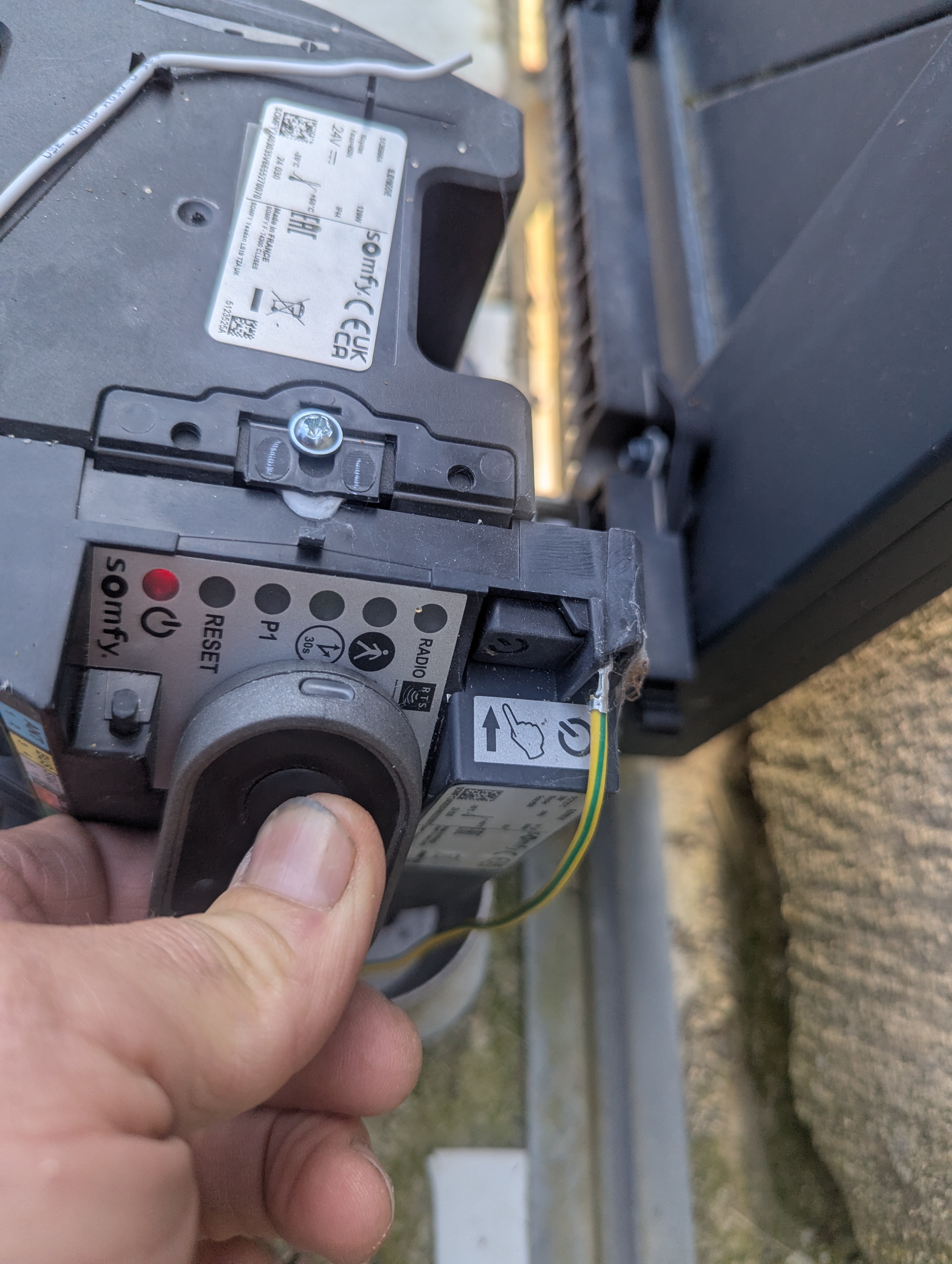

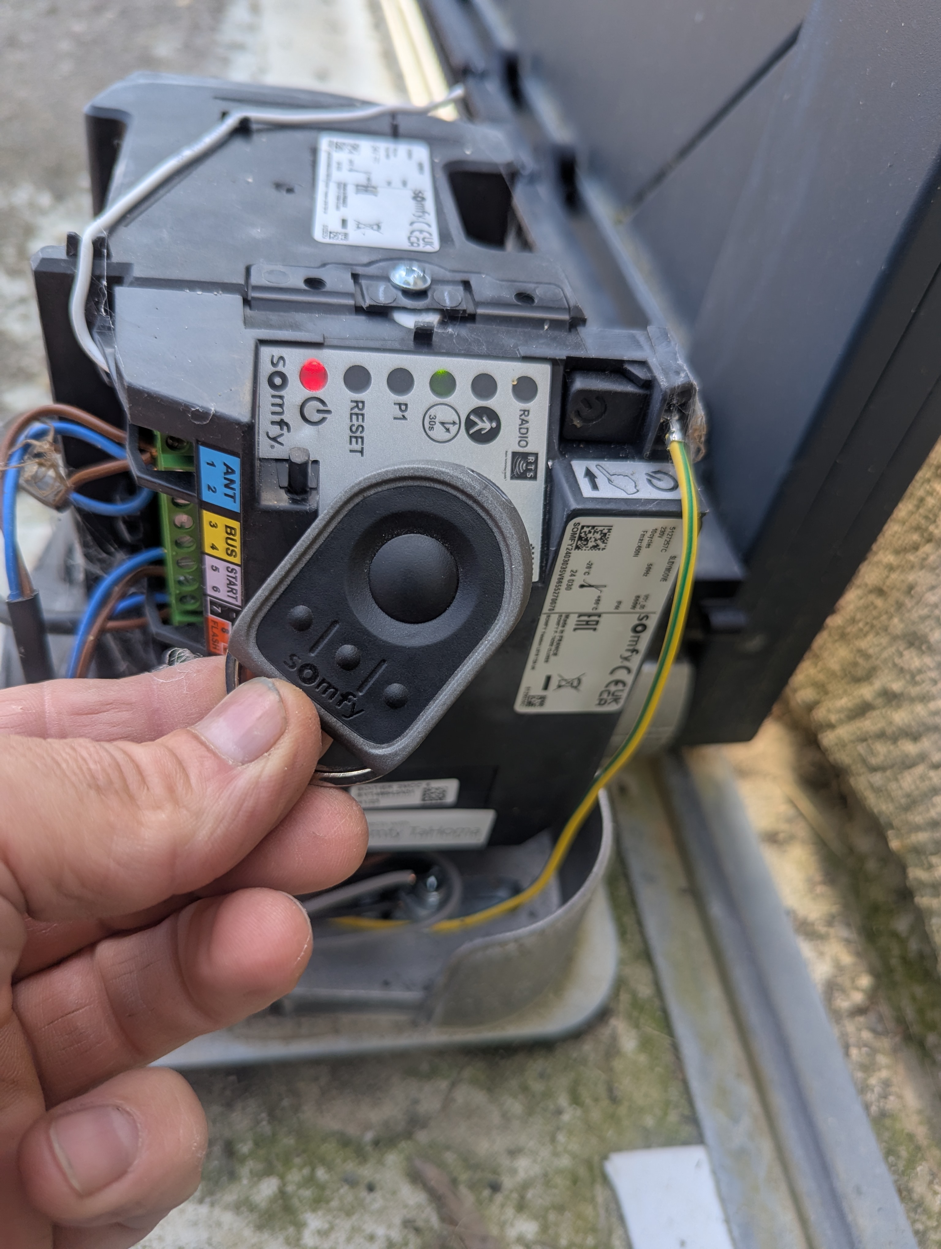

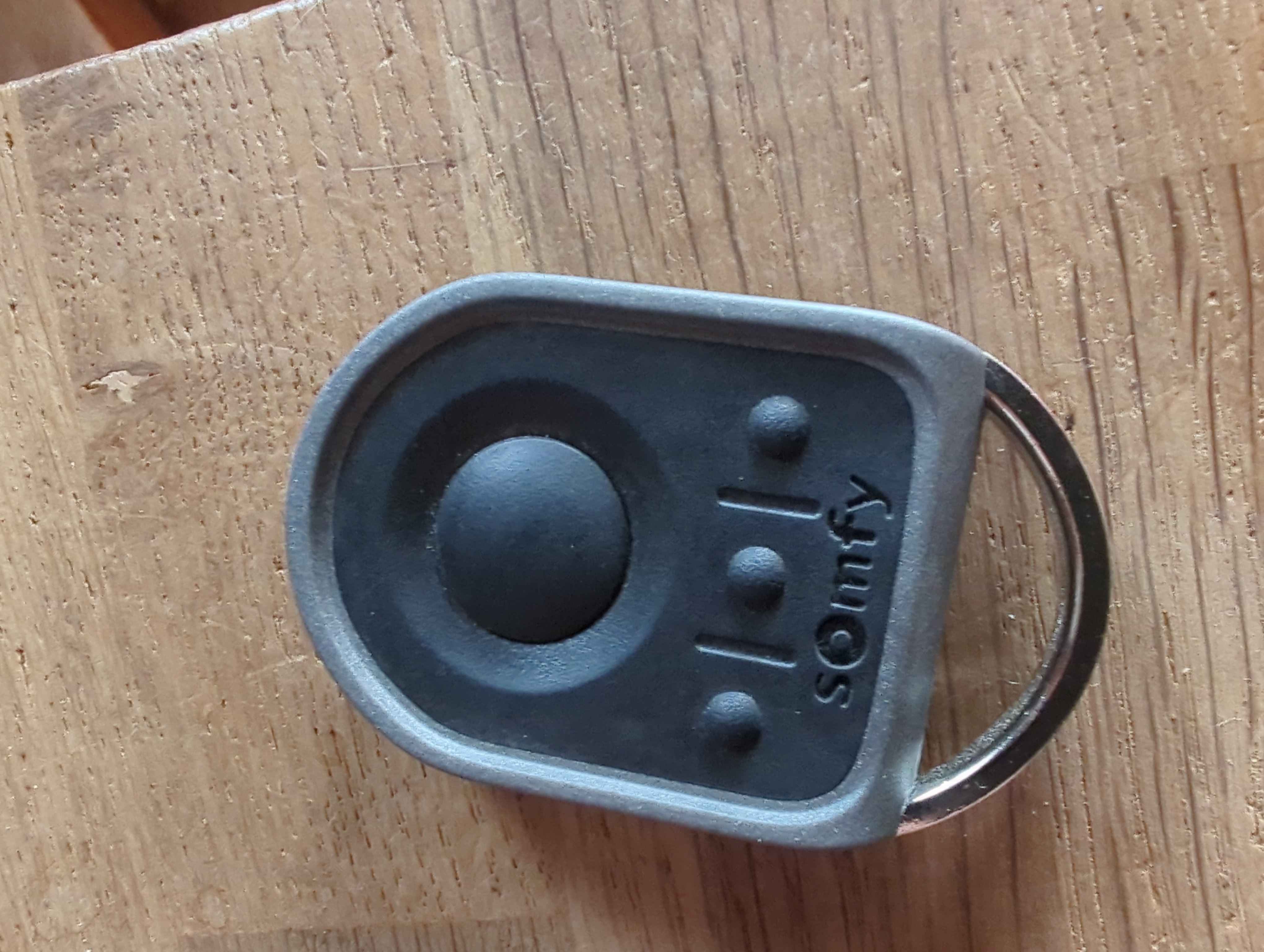

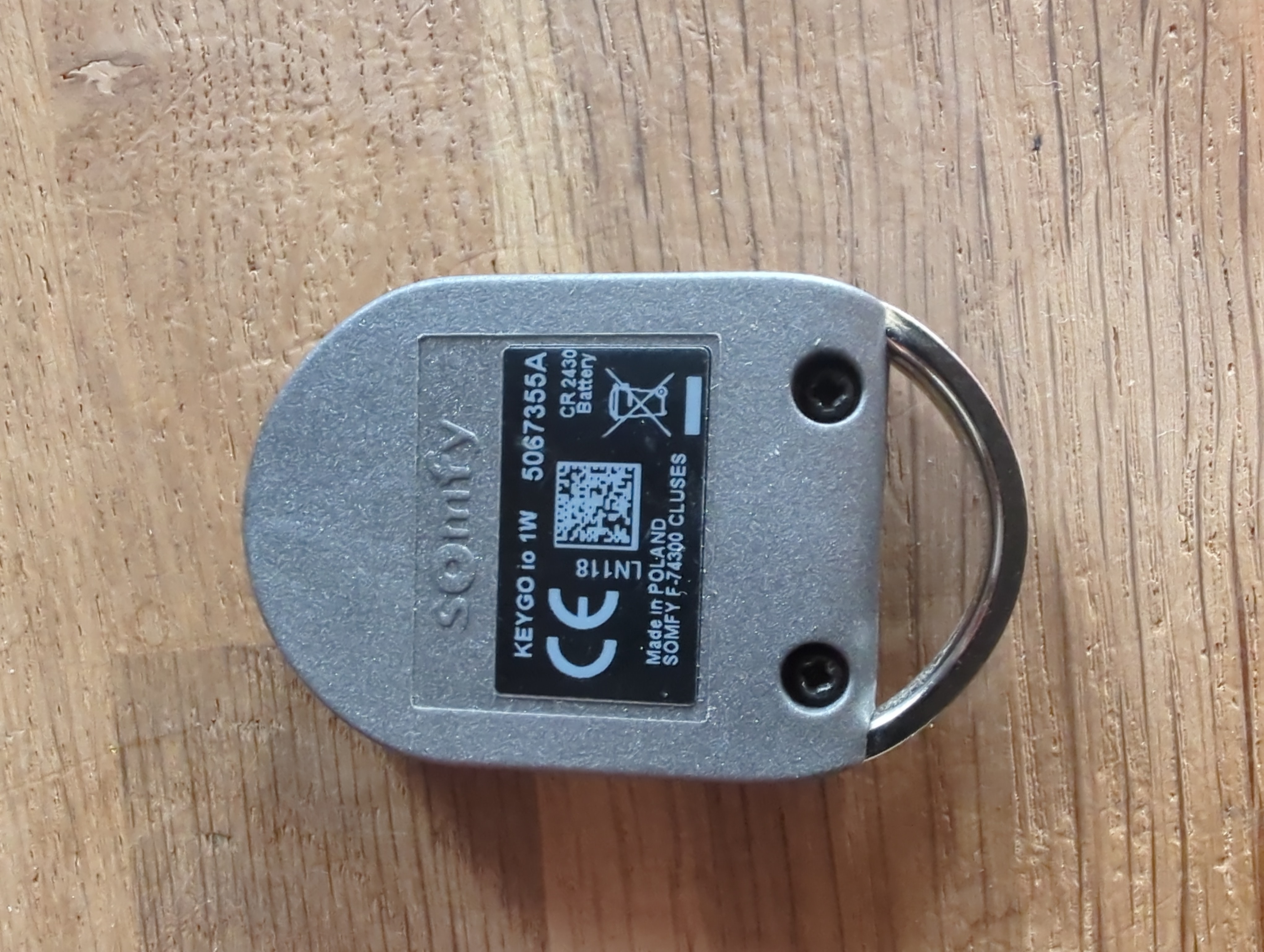

    Bonjour Le Coyote et merci pour ta réponse rapide.
    Voici les photos du moteur (SlidyMoove 600) et de la TC.
    La Led de la TC clignote verte quelque soit le bouton actionnée.
    Merci d'avance
    Vous ne pourrez jamais affecter cette TC au moteur puisqu'ils n'ont pas le même protocole radio.
    Moteur RTS 433MHz et TC IO 868MHz.
    La led d'une TC RTS est rouge.
    Bonne soirée à vous
