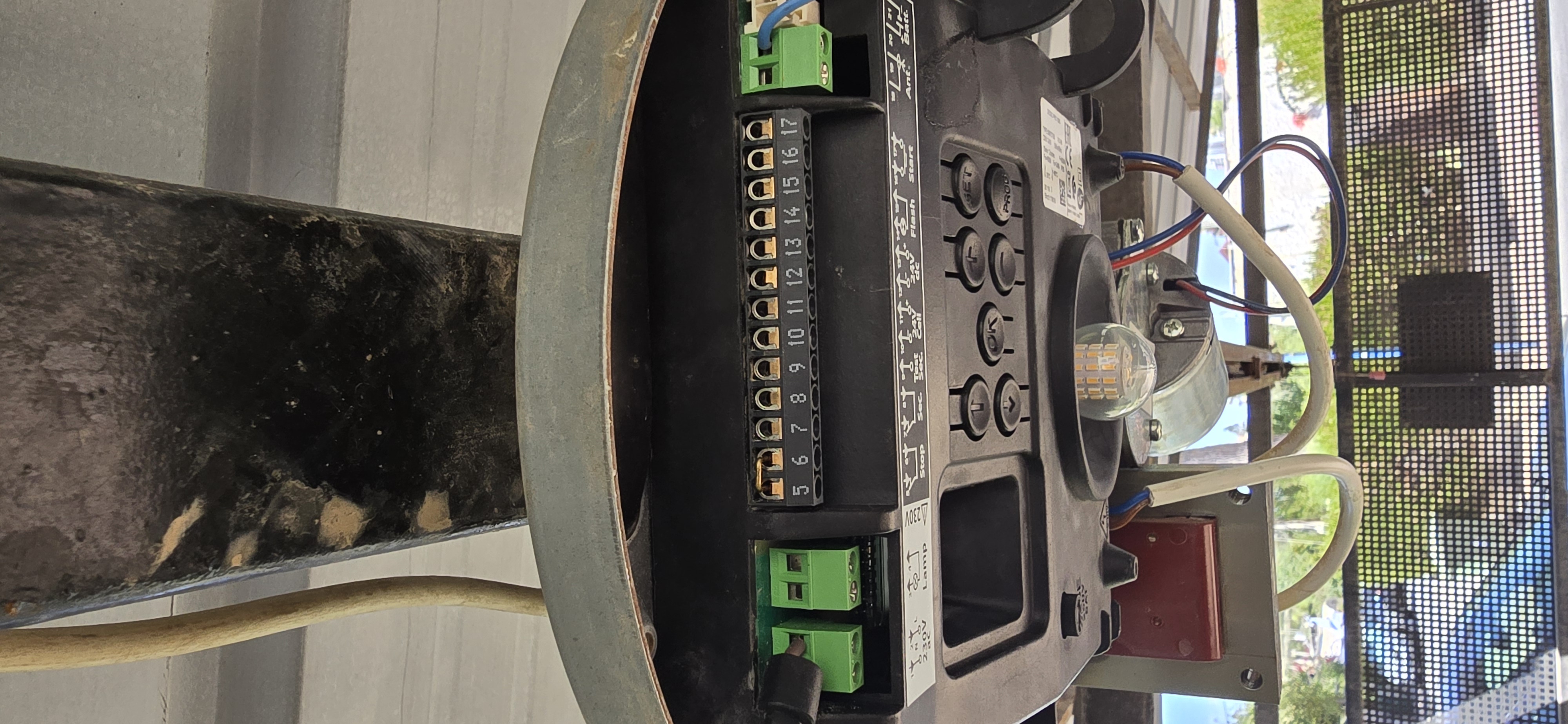

pourquoi je n'ai plus les codes C sauf C9 ?
Bonjour, J'ai le code C9 qui s'affiche malgré avoir tout vérifié , et même après avoir changé le condensateur . Impossible de revenir au code C1 . Pourquoi ? Que dois-je faire ?

    bonjour , il sagit du moteur Somfy commandé par le boitier Axroll RTS
    Charly
    Charly
    Charly
    C'est l'arrêt d'urgence, probablement l'antichute.
    Posez une photo du Axroll ouvert avec vue nette sur ses raccordements.

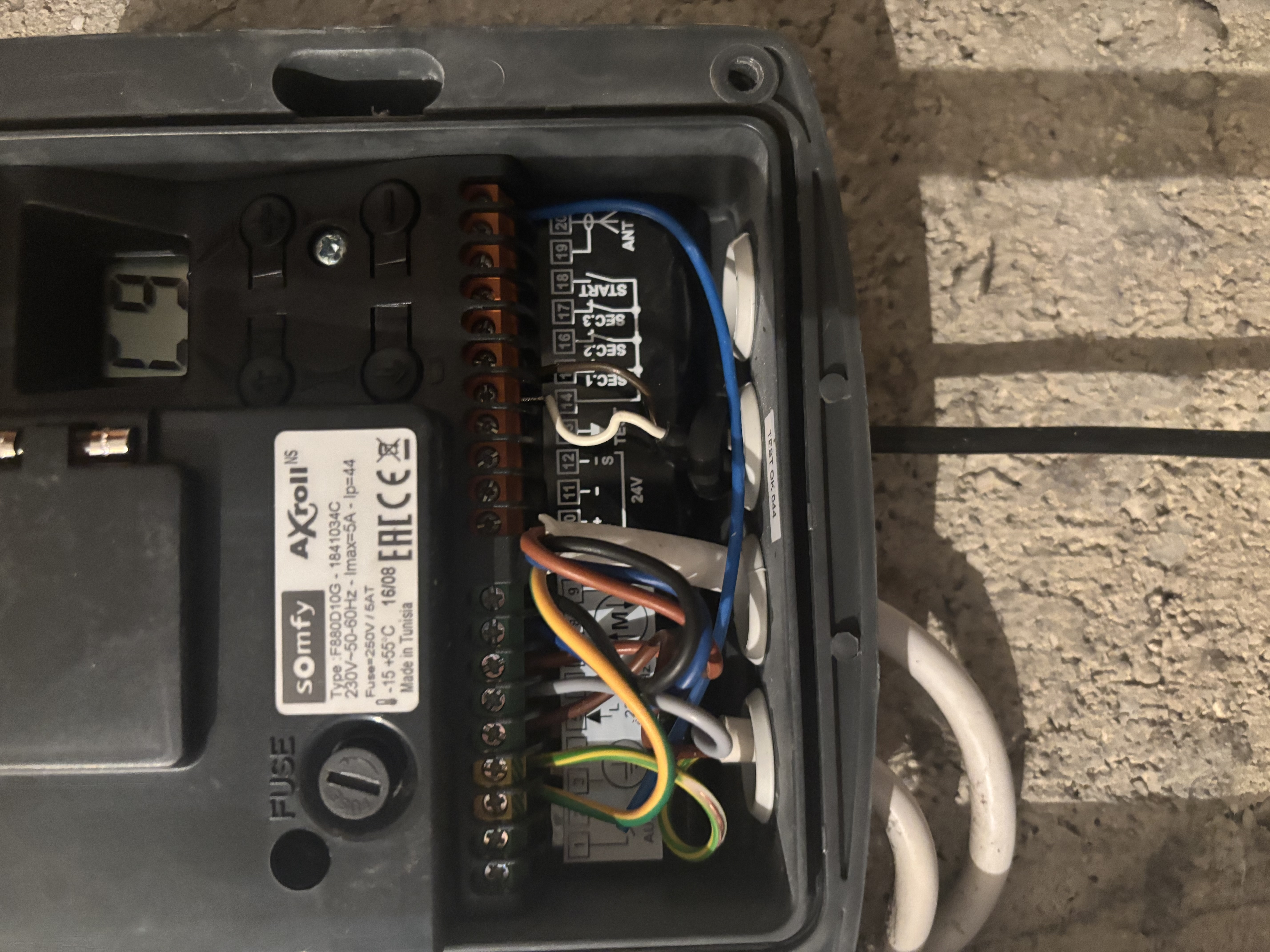

    Bonjour, le code C9 est apparu sur le boîtier Axroll et je n’arrive plus à remettre sur C1.
    Pouvez vous m’aider svp ?
    Bonjour Alexandre,
    Le code C9 est une indication que votre Axroll est en arrêt d'urgence.
    Avez-vous des accessoires de sécurité de raccordé sur votre récepteur Somfy (Barre palpeuse, cellules photoélectrique ou antichute) ?

    Bonjour, oui il y a une barre palpeuse
    Je vous joins une photo des raccordements
    Merci pour votre aide
    Bonjour Alexandre,
    Je vous encourage à vérifier l'état de ces câbles ainsi que celui de votre barre palpeuse.
    Si tout semble en ordre, cela pourrait indiquer que votre barre palpeuse envoie un message d'erreur. Vous pouvez tenter de la débloquer en désactivant le paramètre P1, mais il est préférable de la remplacer.

    Ok avec Richy, je vois le fil blanc sur 14 qui semble arraché ?

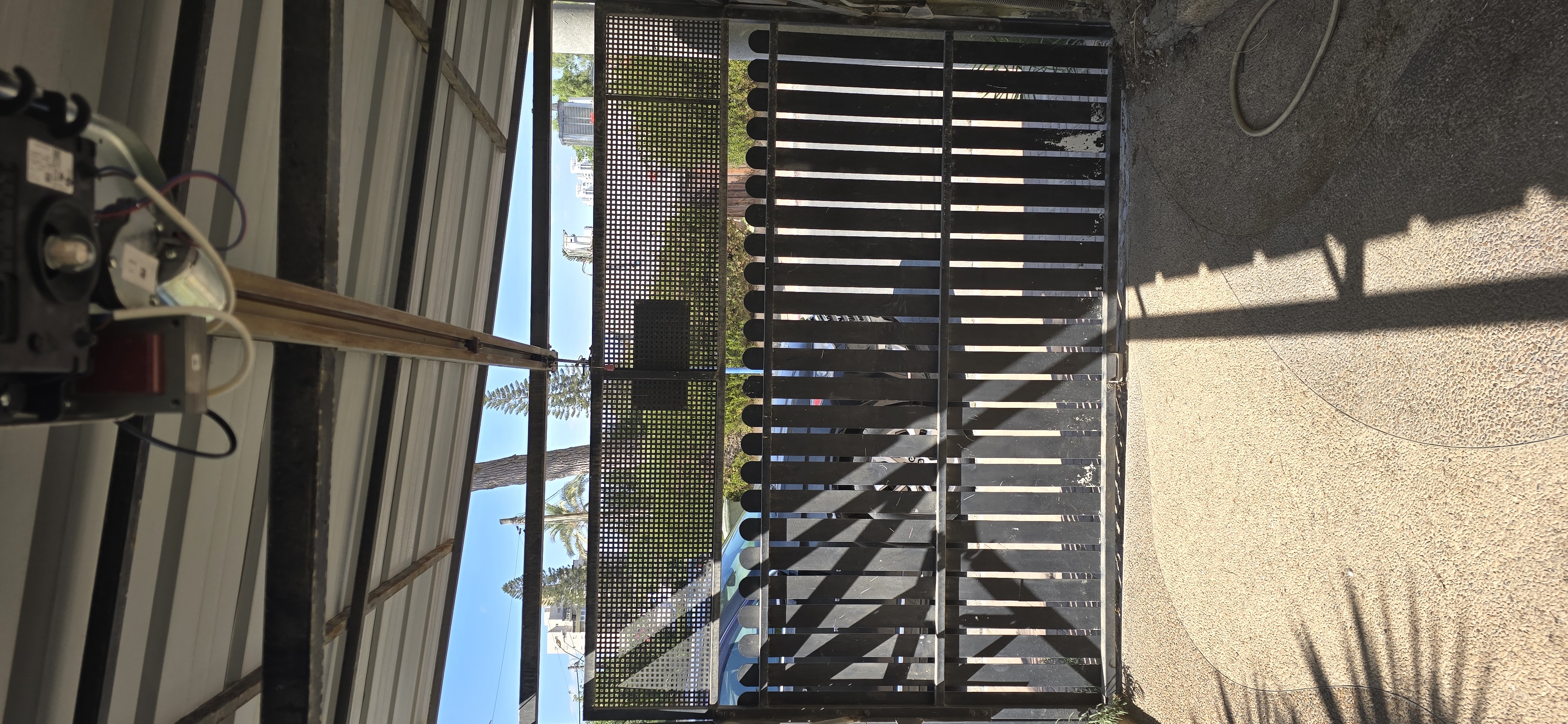

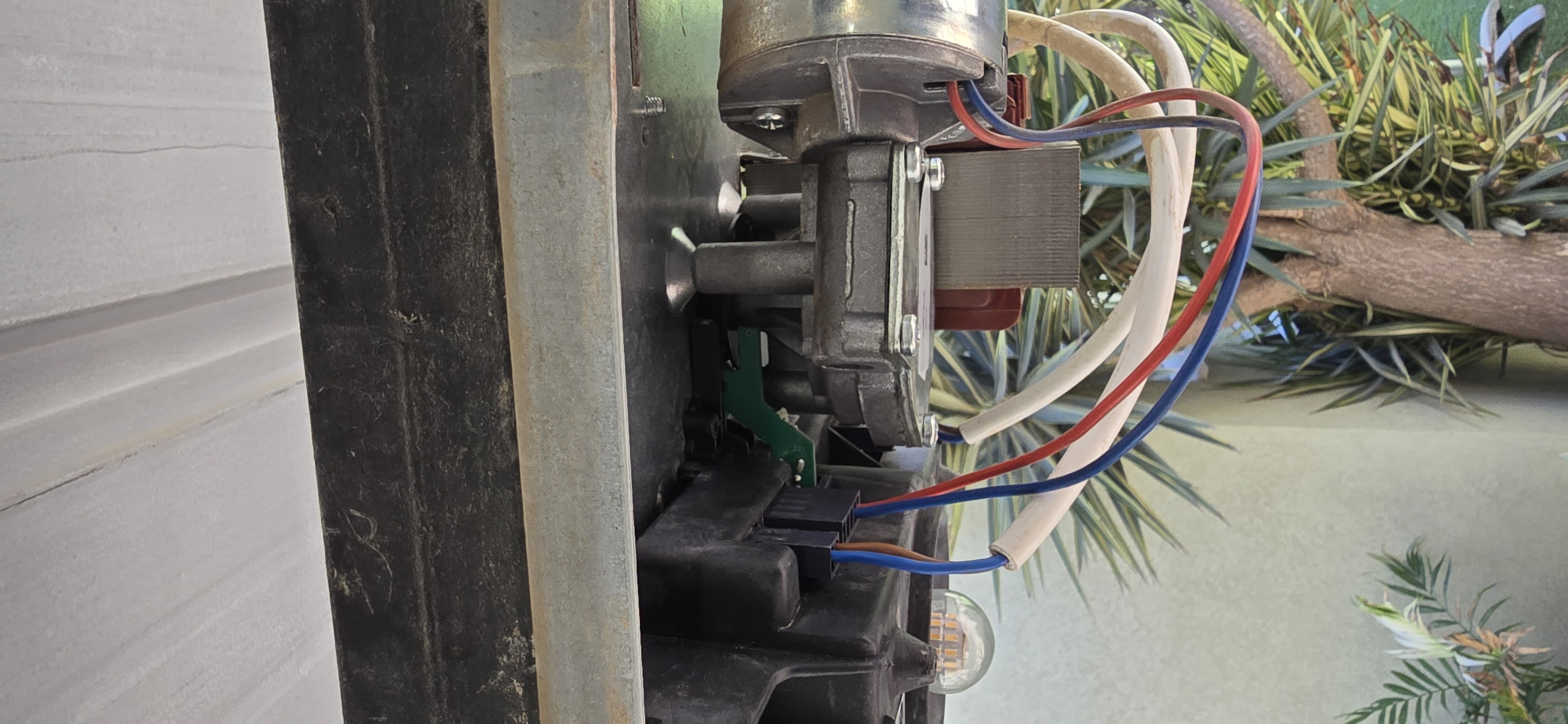

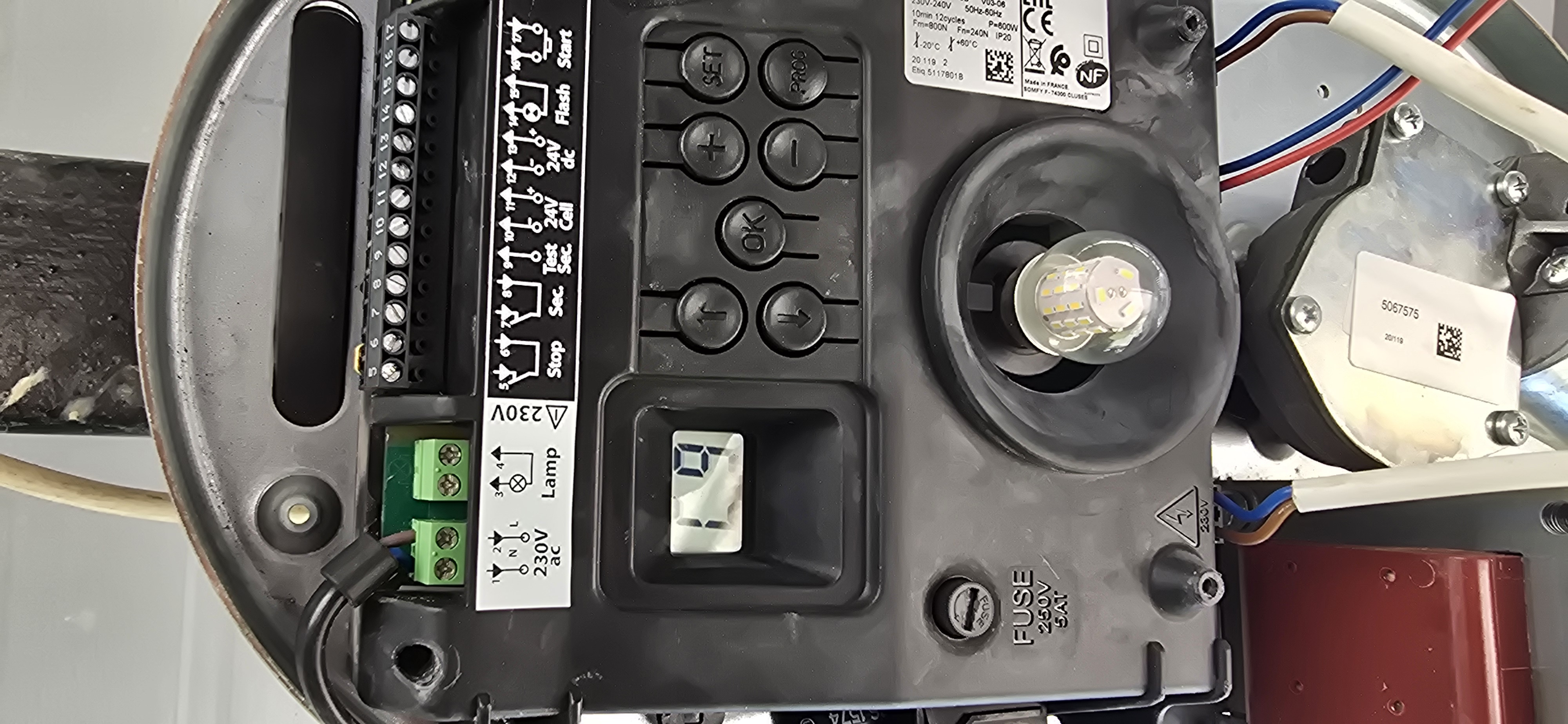

    Hello
    I have c dexxo pro 1000 motor
    I have c9 code
    Ther is no door in the gate
    Ther is no rispond when I yry to program the motor.. Its allways return to c9 code.
    Ther is cabel betwin 5-6 terminal
    What can I do? Please help
    P0 - 00
    P1- 00
    P2-00
    P3-00
    P4-00
    P5-00
    P7-00
    P8=09
    P9-00
