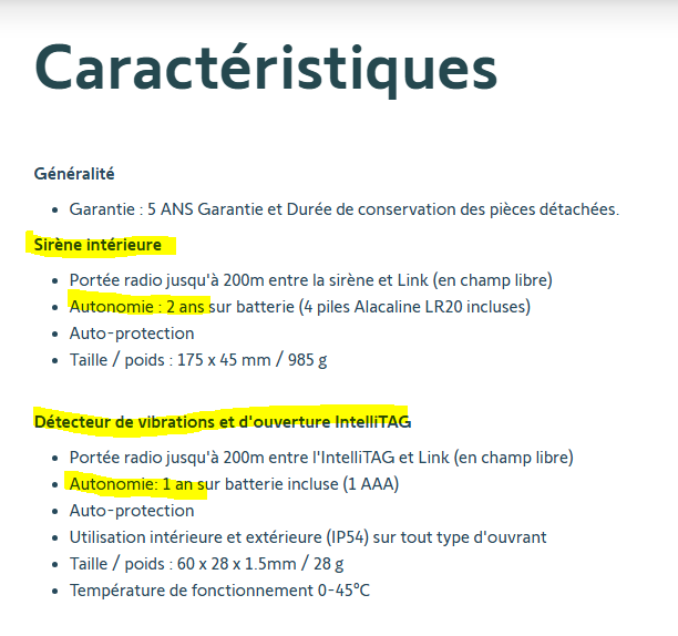

    La jauge ne marche pas. C'est 100% ou Zéro.
    Il faut changer les piles tous les ans.

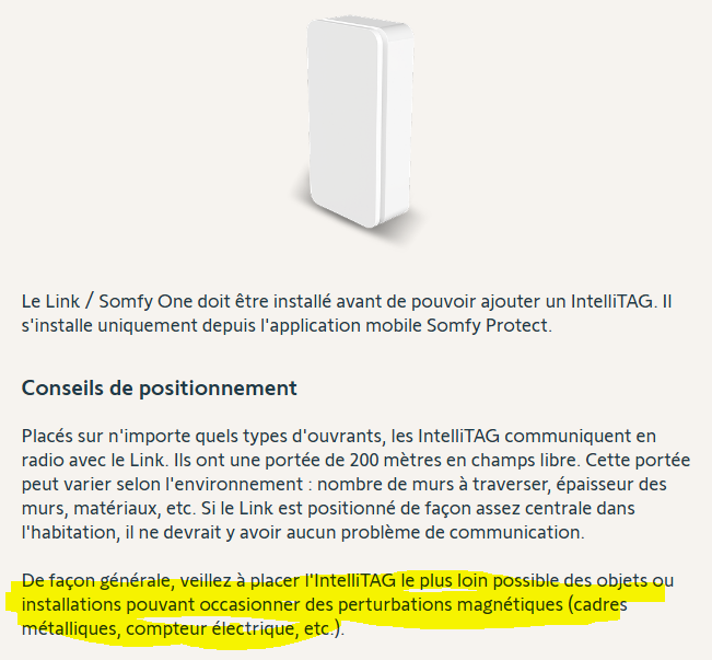

    Ouverture détectée ce n'est pas un problème de sensibilité.
    Il y a 3 messages possibles
    Capot Ouvert >> Capot mal Clipsé
    Tentative d'ouverture : Détecteur de choc, se règle avec la sensibilité
    Ouverture détecté : Boussole électronique , se règle avec le calibrage.
    Dans ce dernier cas le problème vient du support ou de l'environnement électromagnétique.
    Dans votre cas, comme vous l'avez changé de fenêtre, l'intellitag ne semble plus accepté le calibrage.

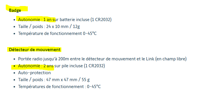

    Par ailleurs, j'ai vu que vous conseillez de changer les piles tous les ans. Peut on utiliser des piles rechargeables ? Y a T il des contre indications.
    Pour les détecteurs de.mouvement faut il les changer aussi tous les ans et peut on.mettre des piles rechargeables.
    Merci d avance pour votre retour.
    YVES
    Bonsoir Yves
    Les Yellos vous contacterons sur le post.
    Pour les changements des piles, je ne fait que lire la documentation et je confirme qu'il faut bien la respecter.

    j'ai eu ce problème avec un intellitag au dos d'une porte fenetre qui a déclenché sans raison. Je me demande si le problème ne vient pas de la présence du volet roulant metallique baissé devant la porte. J'ai supprimé et réinstallé l'intellitag et baissé sa sensibilité à 6.
    Bonjour Michel
    Comme indiqué dans la documentation la présence de métal perturbe la détection d'ouverture.
    Le réglage de sensibilité ne concerne que le détecteur de choc.
