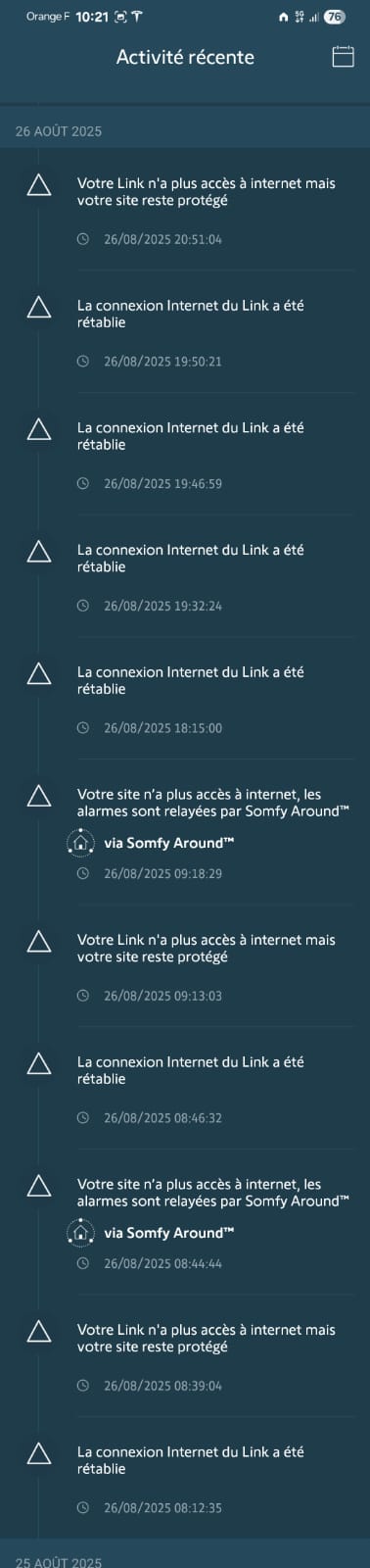

Je rencontre un problème sérieux avec mon système Somfy : mon module Link et mes caméras intérieures se déconnectent du Wi-Fi plusieurs fois par jour, rendant l’utilisation quasi impossible.
Hier, je n’ai même pas pu désactiver l’alarme via le clavier. Pour info :
Le Link est à 3 mètres de la box, signal Wi-Fi très bon.
Aucun autre appareil connecté à la maison ne présente ce problème.
Avez-vous déjà rencontré ce type de dysfonctionnement ? Y a-t-il des solutions ou réglages particuliers à appliquer pour stabiliser la connexion ?

    Bonjour Jacky M, merci pour la réponse rapide.
    J'ai basculer la Link sur un réseau invités et laisser quelques jours mais ça n'a rien changé.
    Le link se deconnecte très souvent et peu rester plus de 10h sans se reconnecter.

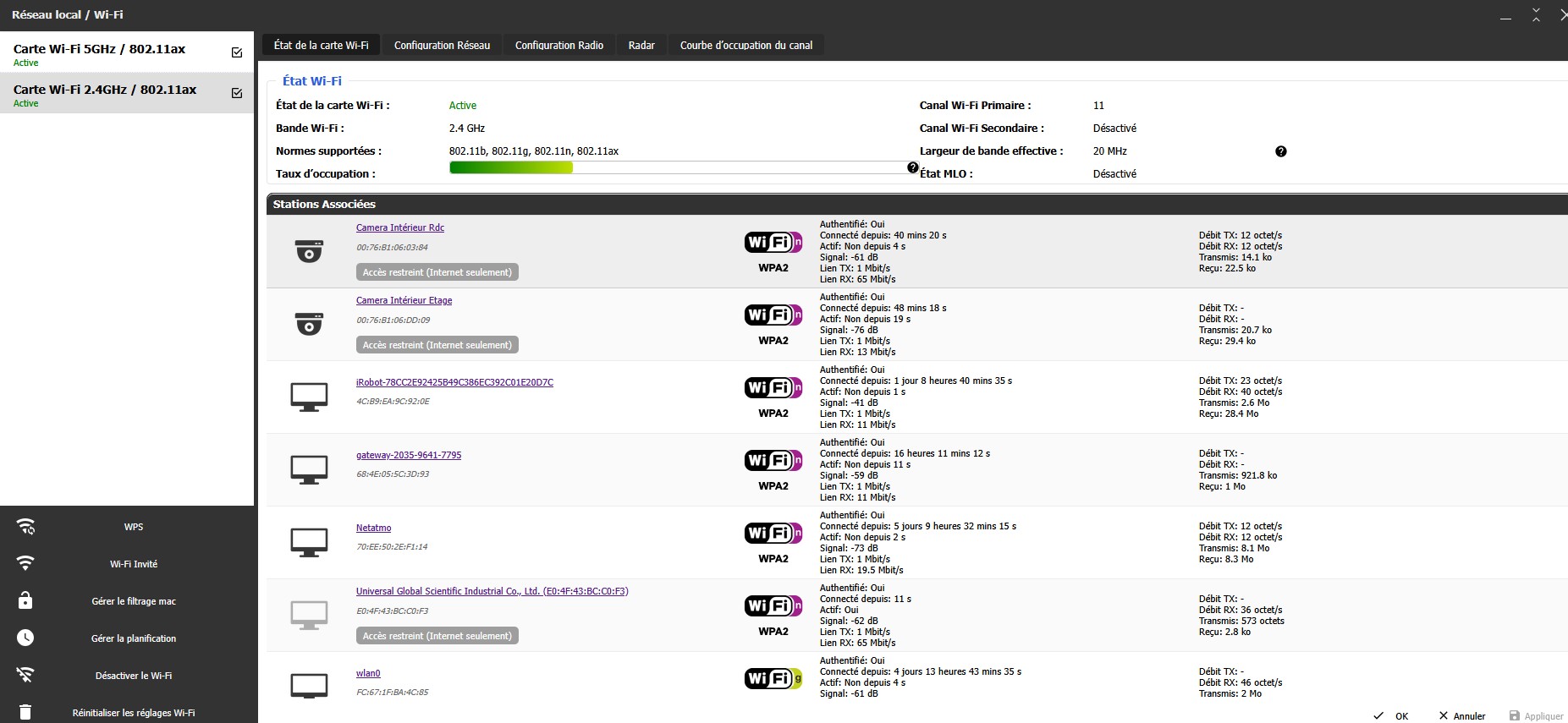

    Pour compléter, j'ai pourtant une freebox pop avec le wifi 6 et la box est dans la même pièce que le link.
    Merci pour votre aide.
    Le link ne fonctionne qu'en wifi 2.4 (ou wifi 4)
    Pour l'instant il n'y a que les smartphone qui utilise le wifi 6.
    Vous pouvez me mettre une copie d'écran du paramétrage de la carte wifi 2.4 dans FreeboxOs onglet "Etat de la carte wifi" uniquement .
    Kévin P.
    Kévin P.
    Kévin P.
    77 / 100
    Merci pour votre aide Jacky M.
    Voici le paramétrage de la carte wifi 2.4.

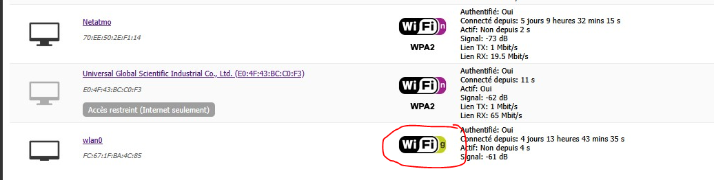

    OK, je pense que j'ai trouvé votre problème
    Vous avez un vieux matériel qui fonctionne toujours en Wifi G alors que les autres sont en wifi N .
    Dans ce cas le débit s'ajuste sur le moins rapide.
    Débranchez ce matériel si possible pour voir si la connexion reste stable.
