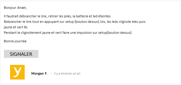

    Jonathan j'ai retrouvé un Reset spécifique qui ne vous a pas encore été donnée
    Voici l'extrait du post
    Jonathan B.
    Jonathan B.
    Jonathan B.
    106 / 750
    Si si déjà testé et malheureusement sans résultat.
