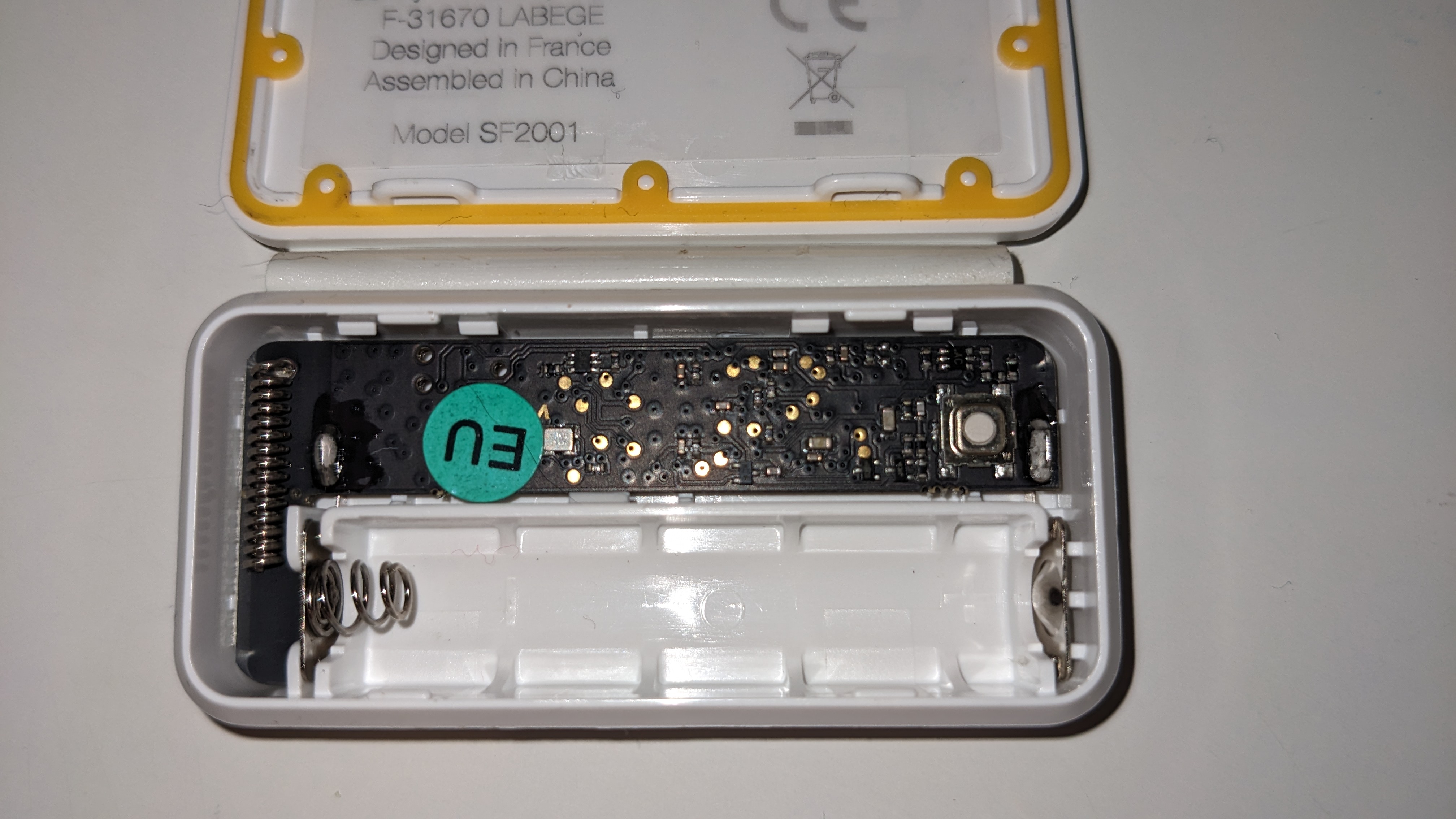

    1) Ouverture capot détecté >> Le capot n'appuie pas assez sur le picot blanc ou sur le point orange. La solution radicale consiste a enlever dans l'intellitag la plaque de protection de l'électronique sur laquelle se trouve le picot. Ca ne modifie en rien le fonctionnement, il faudra juste appuyer sur le bouton quand le système vous demande de fermer le capot. Je vous met une photo avec le protection enlevé. (Cette protection n'est utile que si l'intellitag est installé a l'extérieur)
