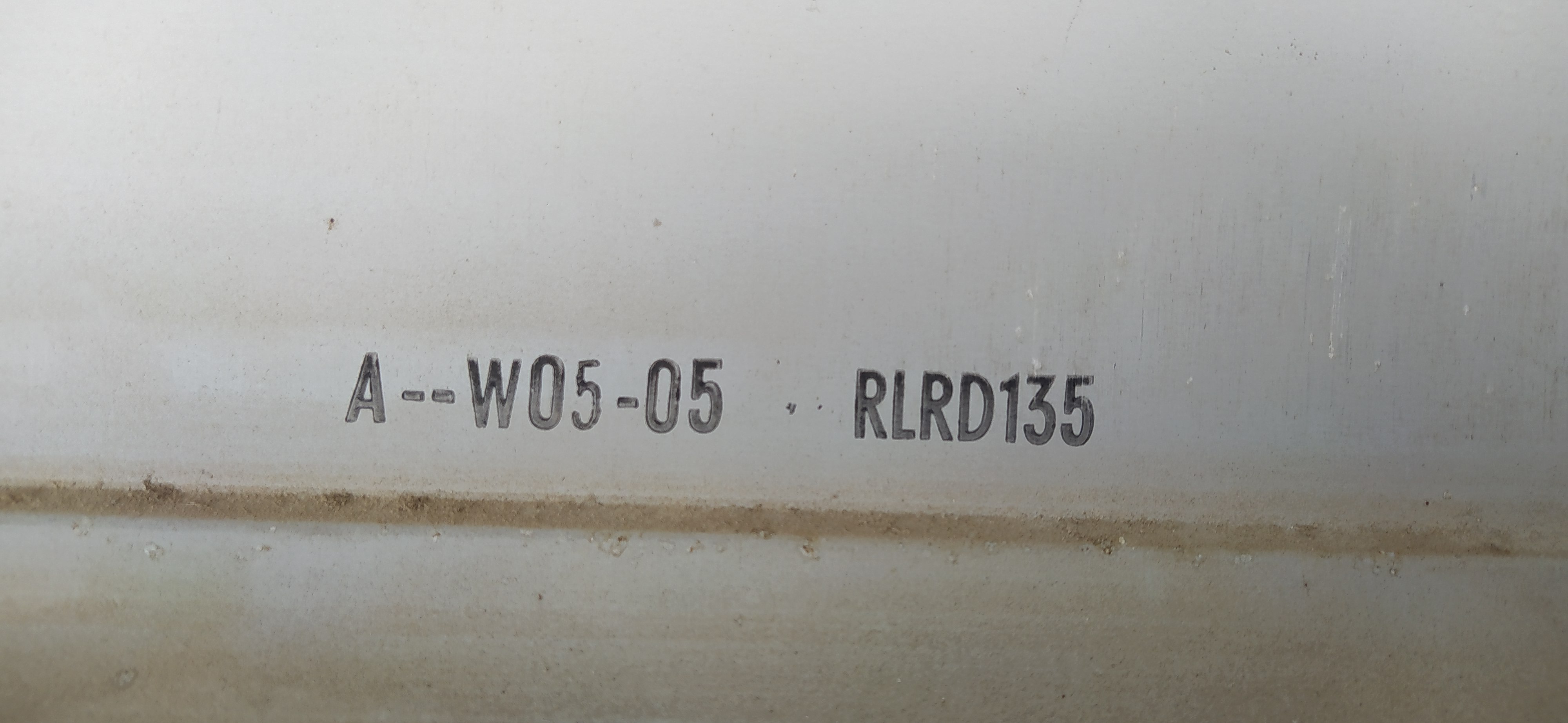

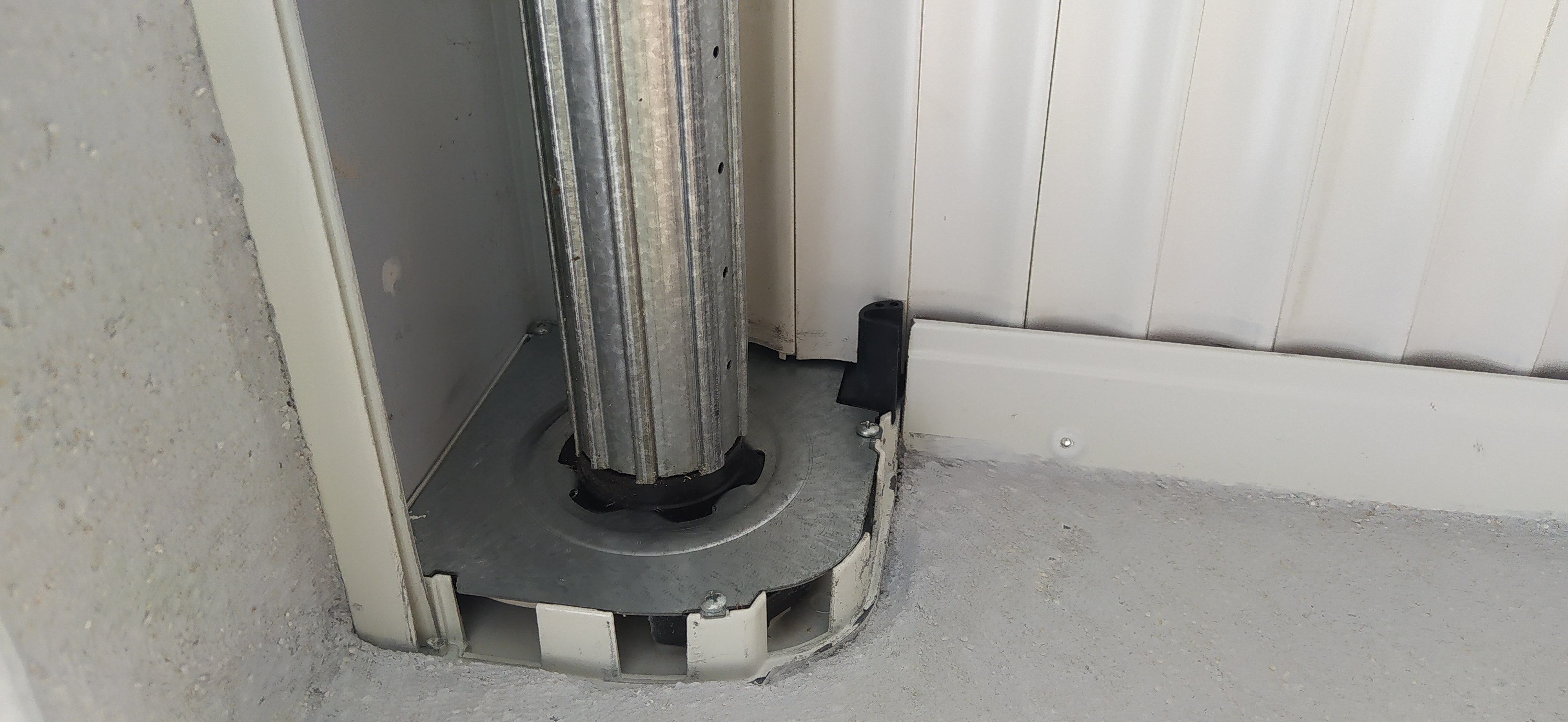

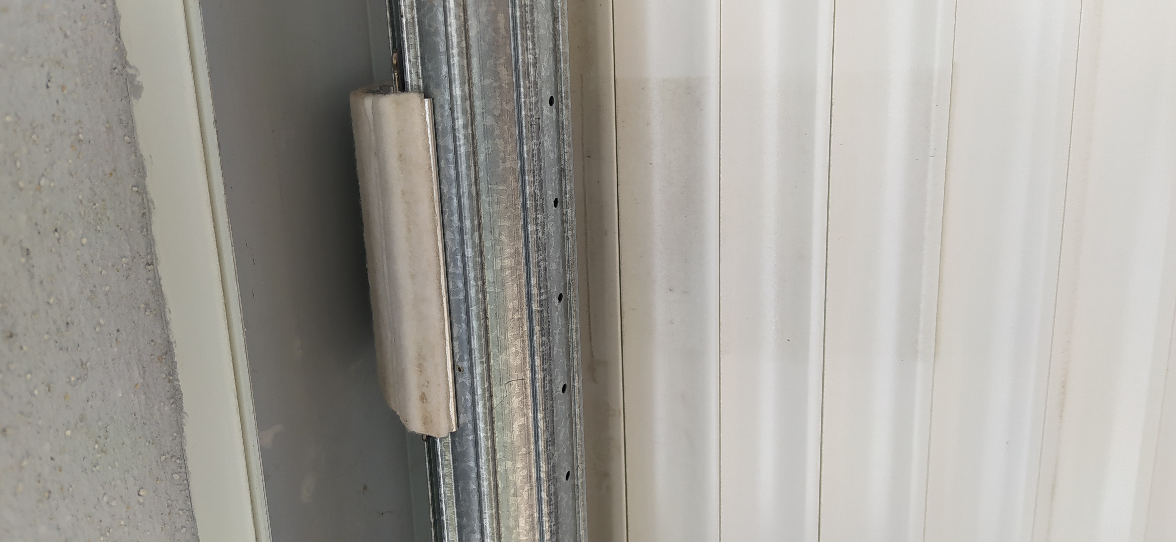

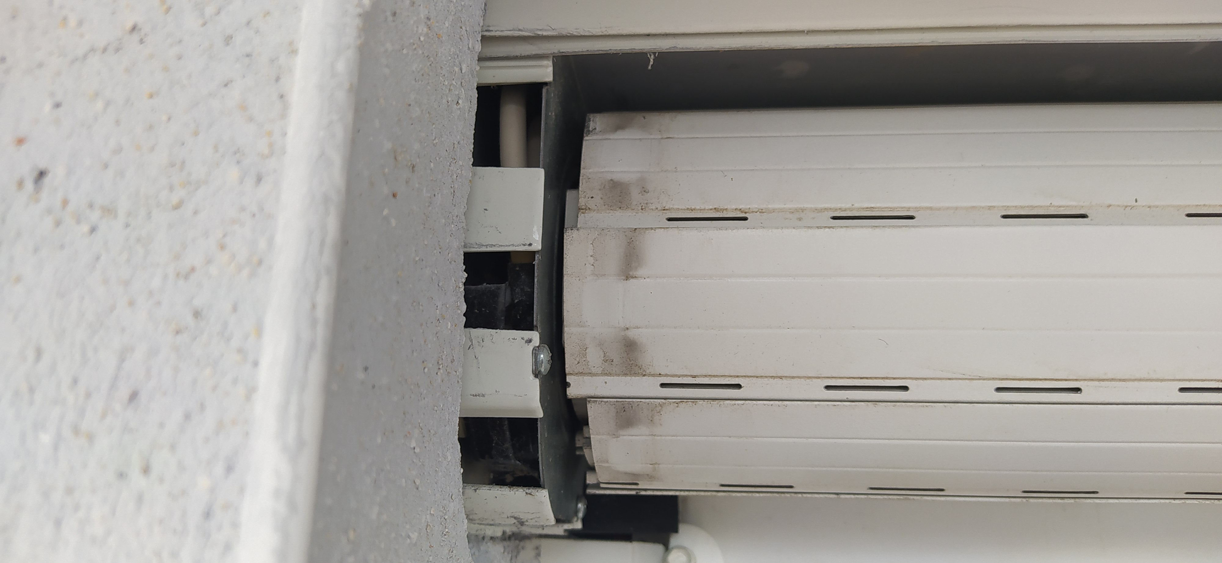

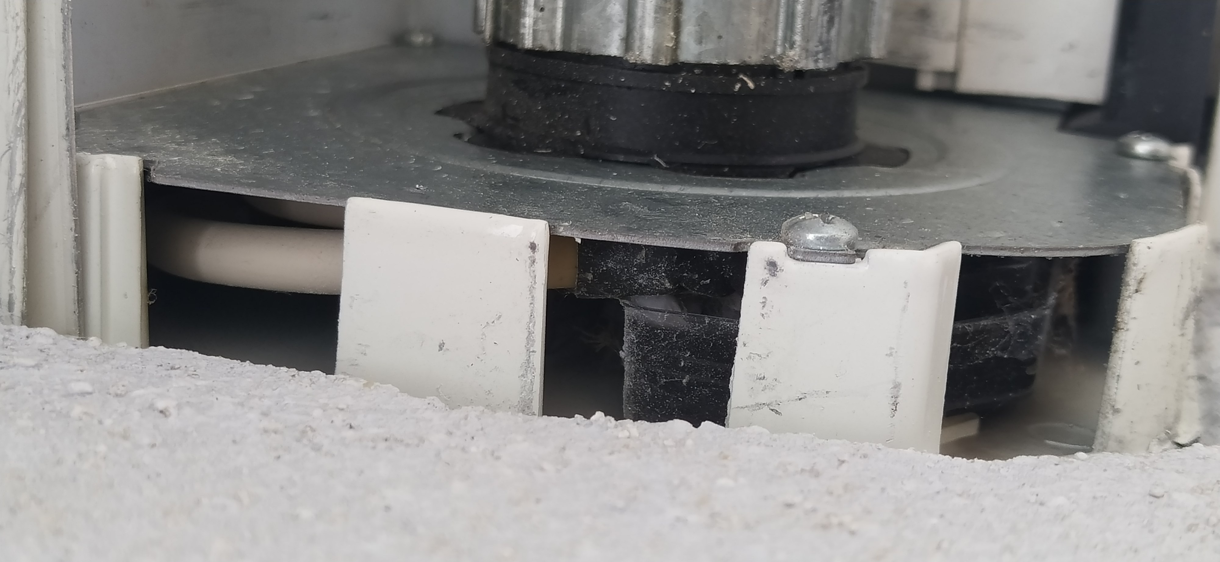

    Merci Quentin .
    J'ai demonté le coffre mais je n'ai pas beaucoup d'information . J'ai trouvé une reference dans le coffre ( voir photo ) et j'ai fait quelqueques photos permettant , peut-etre a quelqu'un d'identifier un eventuel type de moteur . Il faudrait que je demonte le tube du moteur mais la est un autre travail . Car je je le disais je cherche uniquement a regler mes fins de courses . Merci pour votre aide .
