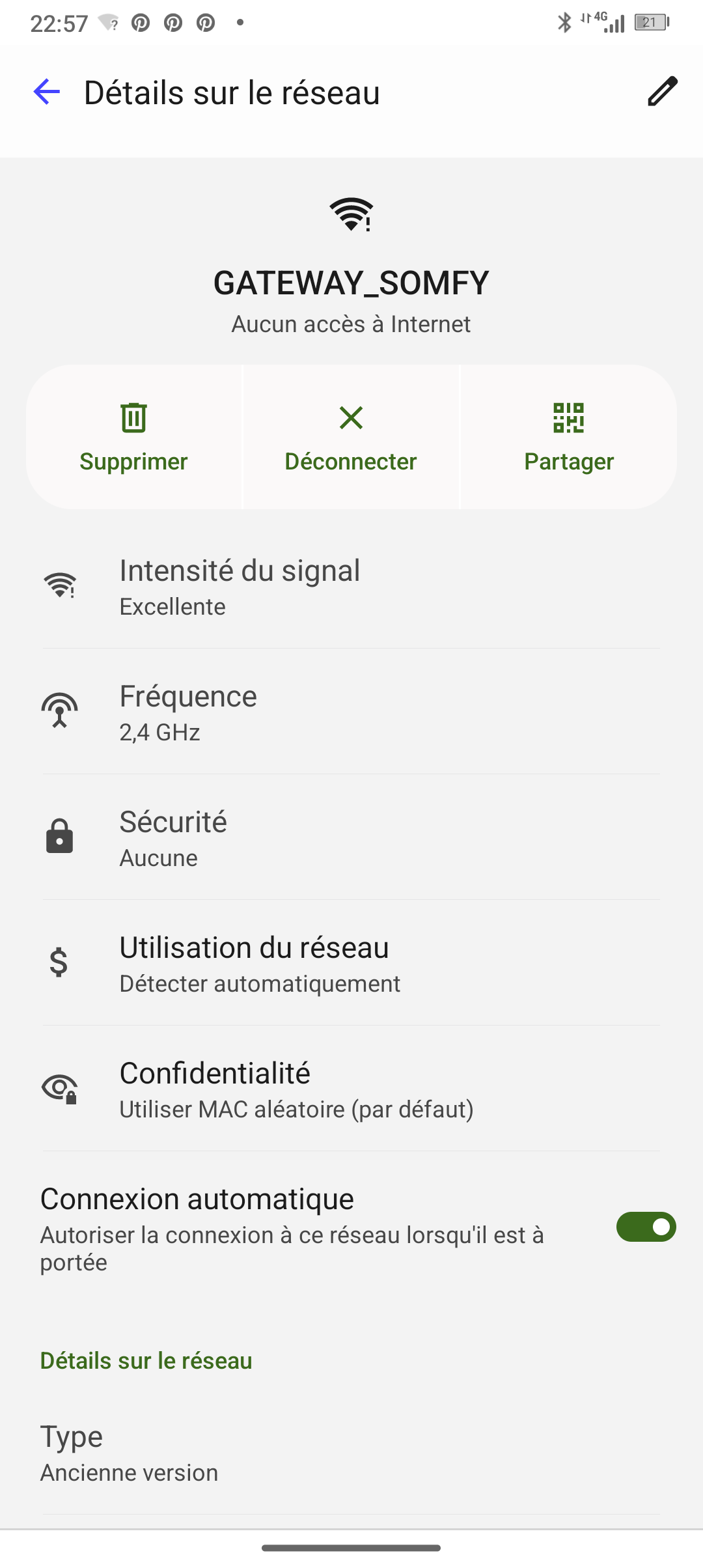

Appairage thermostat connecté message "pas de connexion internet "gateway_somfy ? E
Je n'arrive toujours pas à connecter l'accès internet de la gateway Somfy suite à un changement de box

    Bonjour Eric,
    Dans un premier temps, je vous invite à suivre cette manipulation :
    Faire un appui de 13 secs sur le bouton reset qui se trouve au dos de votre thermostat. Cela va permettre de reset la partie connexion Thermostat/Gateway.
    Je vous invite également à reset la Gateway et pour ce faire, suivez cette procédure :
    • Débrancher la Gateway pendant 2 secs.
    • Rebrancher pendant 8 secs.
    • Débrancher pendant 2 secs.
    • Et enfin rebrancher la Gateway.
    NB : Attendre que la led clignote en vert et rouge pour commencer la procédure d'appairage.
    Enfin reprendre l'étape 3 "Appairage Wifi" sur l'application Thermostat Connecté.
