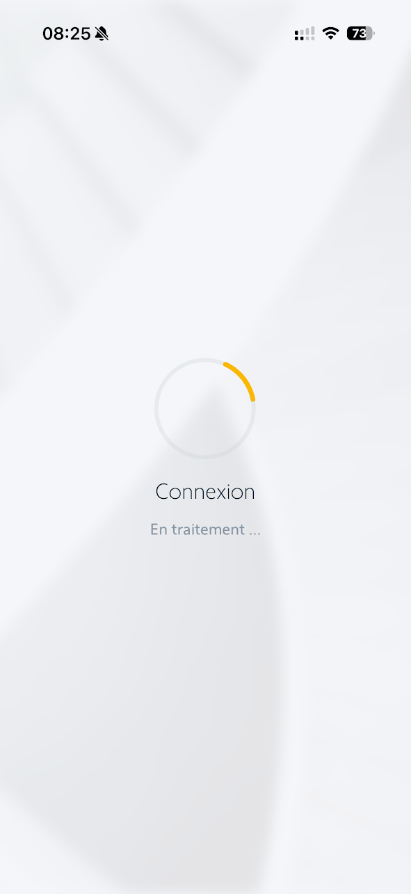

Connexion avec Apple Homekit impossible ?
Lorsque j'essaye de lier mon compte somfy à apple Homekit via l'application Tahoma, cela reste bloqué à l'étape "Connexion entraitement ..." avec un cercle jaune qui tourne à l'infini.
j'ai l'application Tahoma à jour et Ios 26 (mais j'avais le même soucis sur Ios 18).

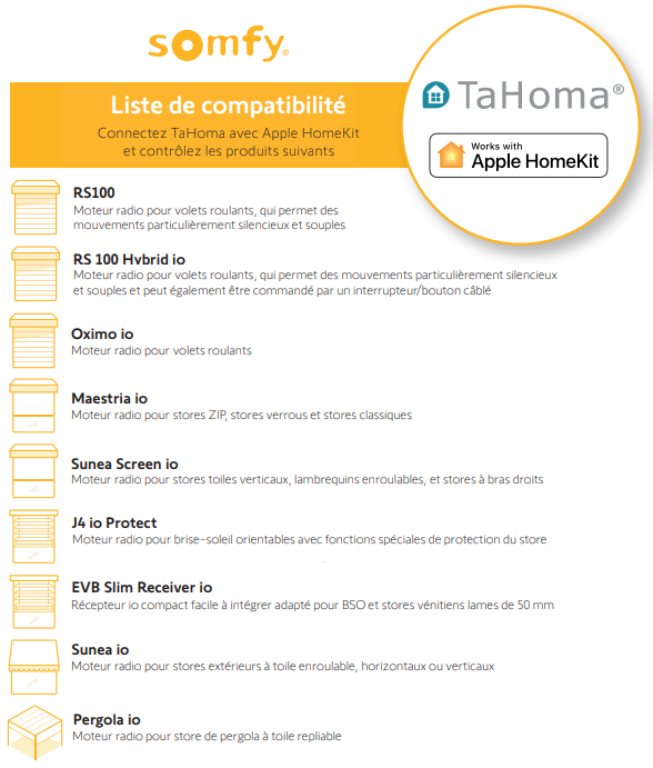

    Pour que ça fonctionne, il faut que les matériels soit sur la même adresse mail, le même réseau wifi, et il faut au moins l'un des matériels de liste ci jointe.
