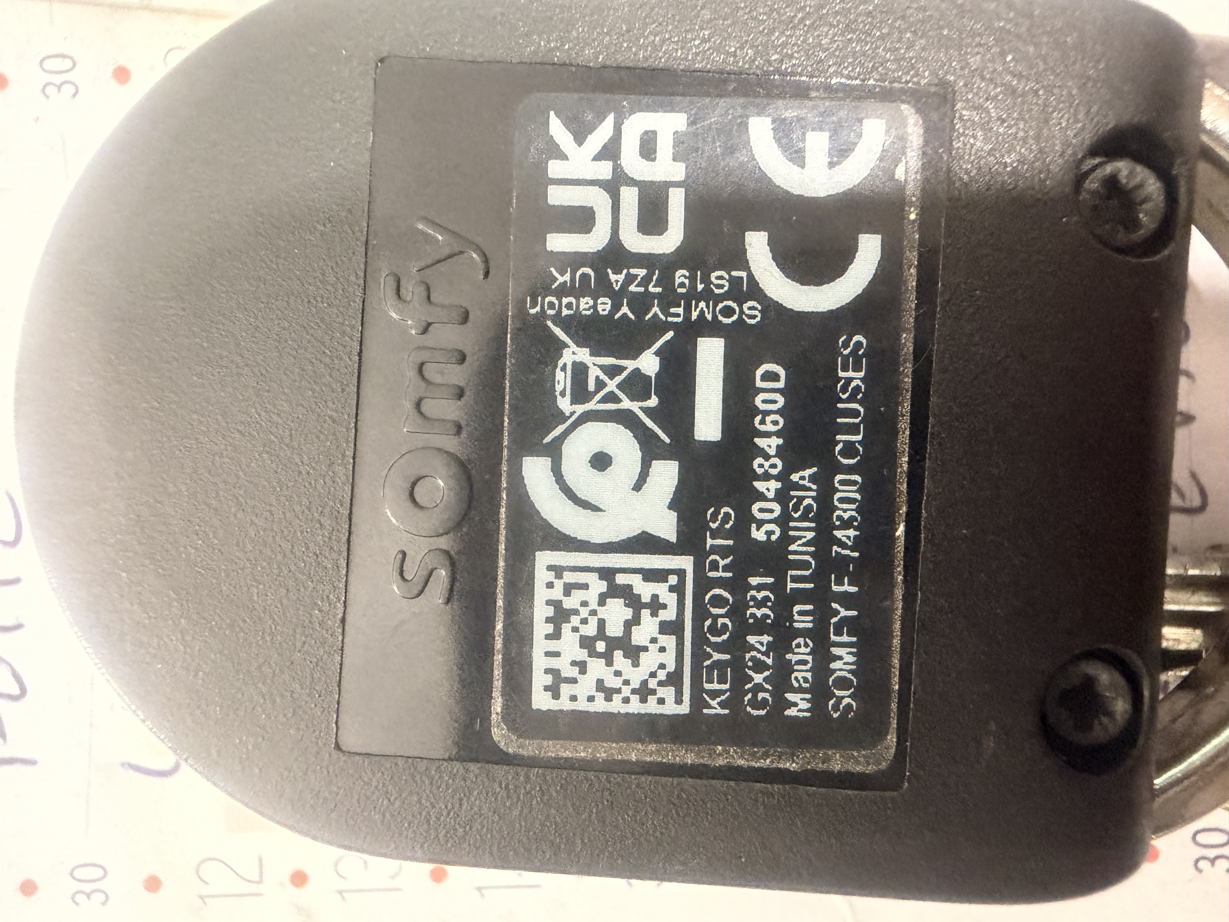

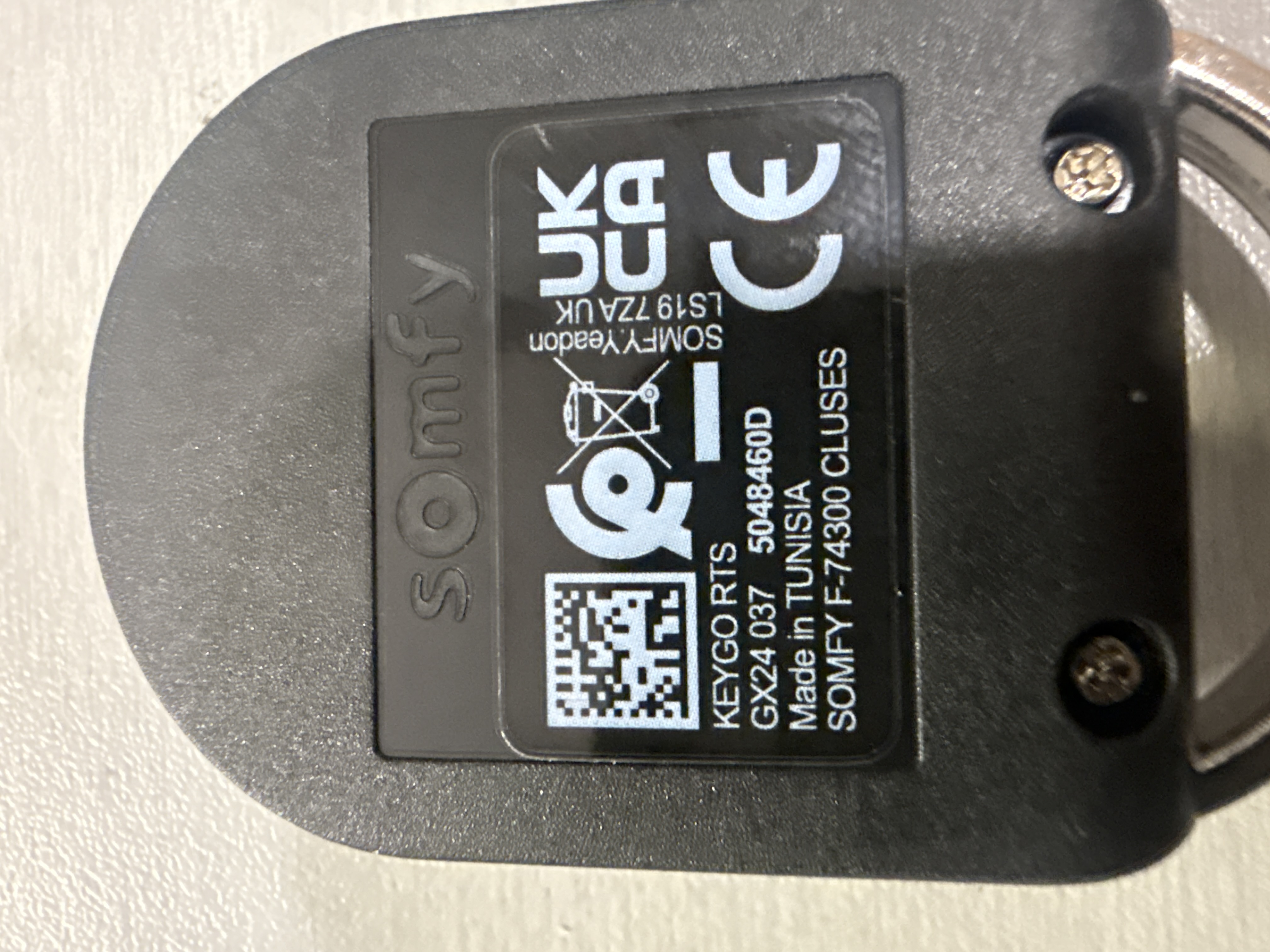

Je possède une télécommande keygo depuis quelques temps que j’avais programmé en appuyant sur les deux touches des deux extrémités.(jusqu’ici. Tout va bien,
Je commande deux télécommandes neuves et au moment de programmer quand j’appuie sur les deux boutons de l’extrémité, le voyant ne clignote pas mais reste allumé.

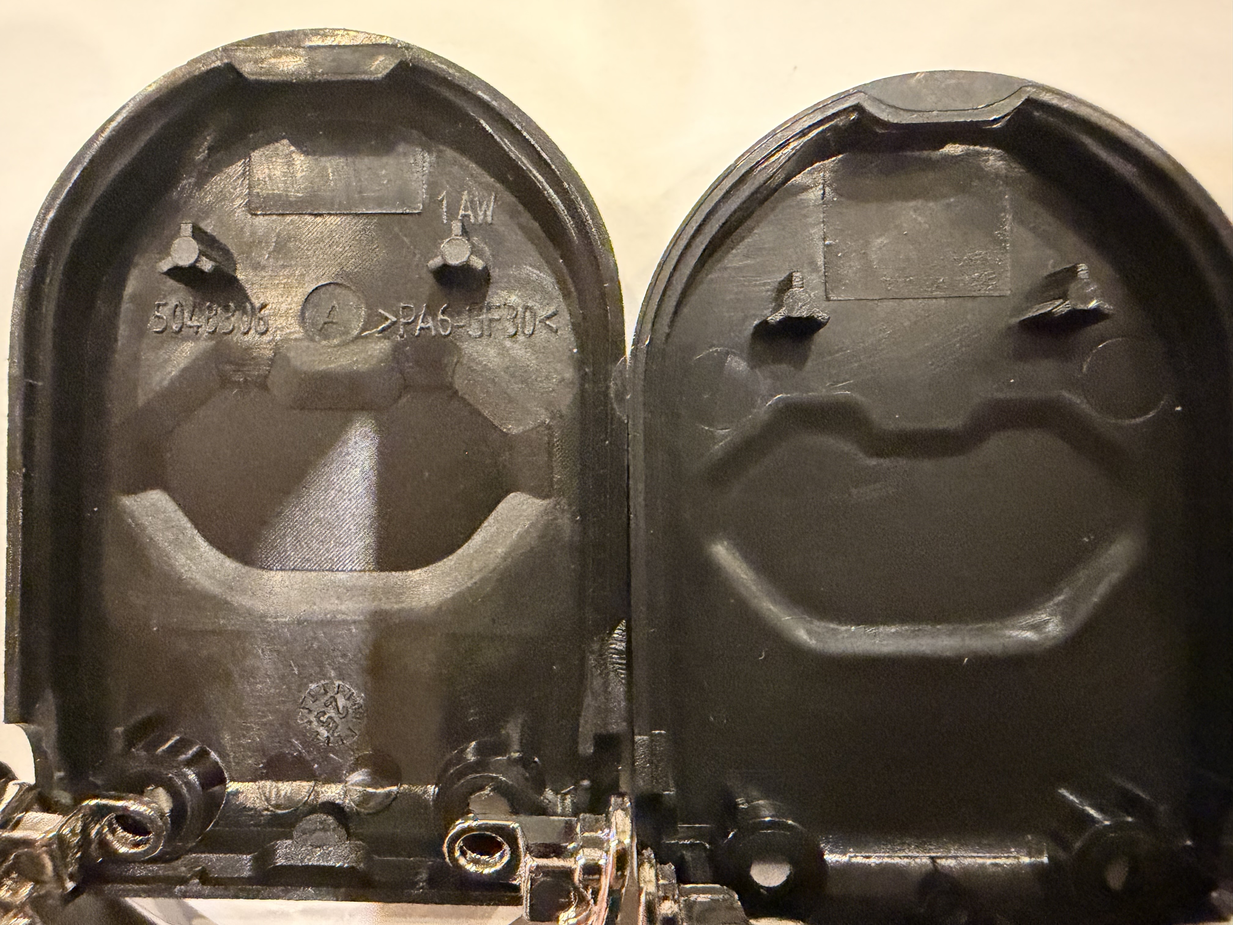

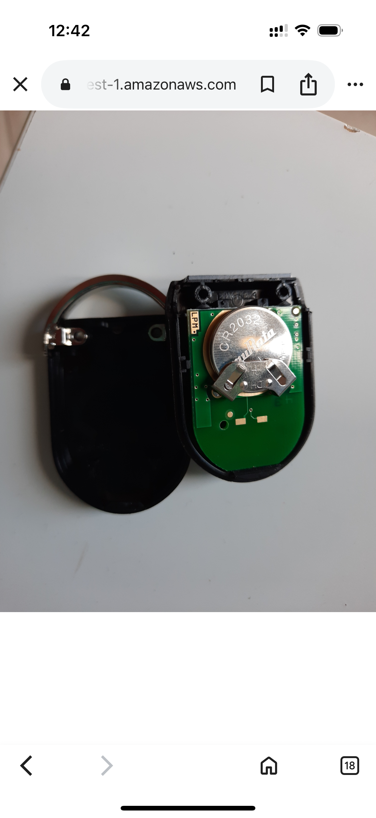

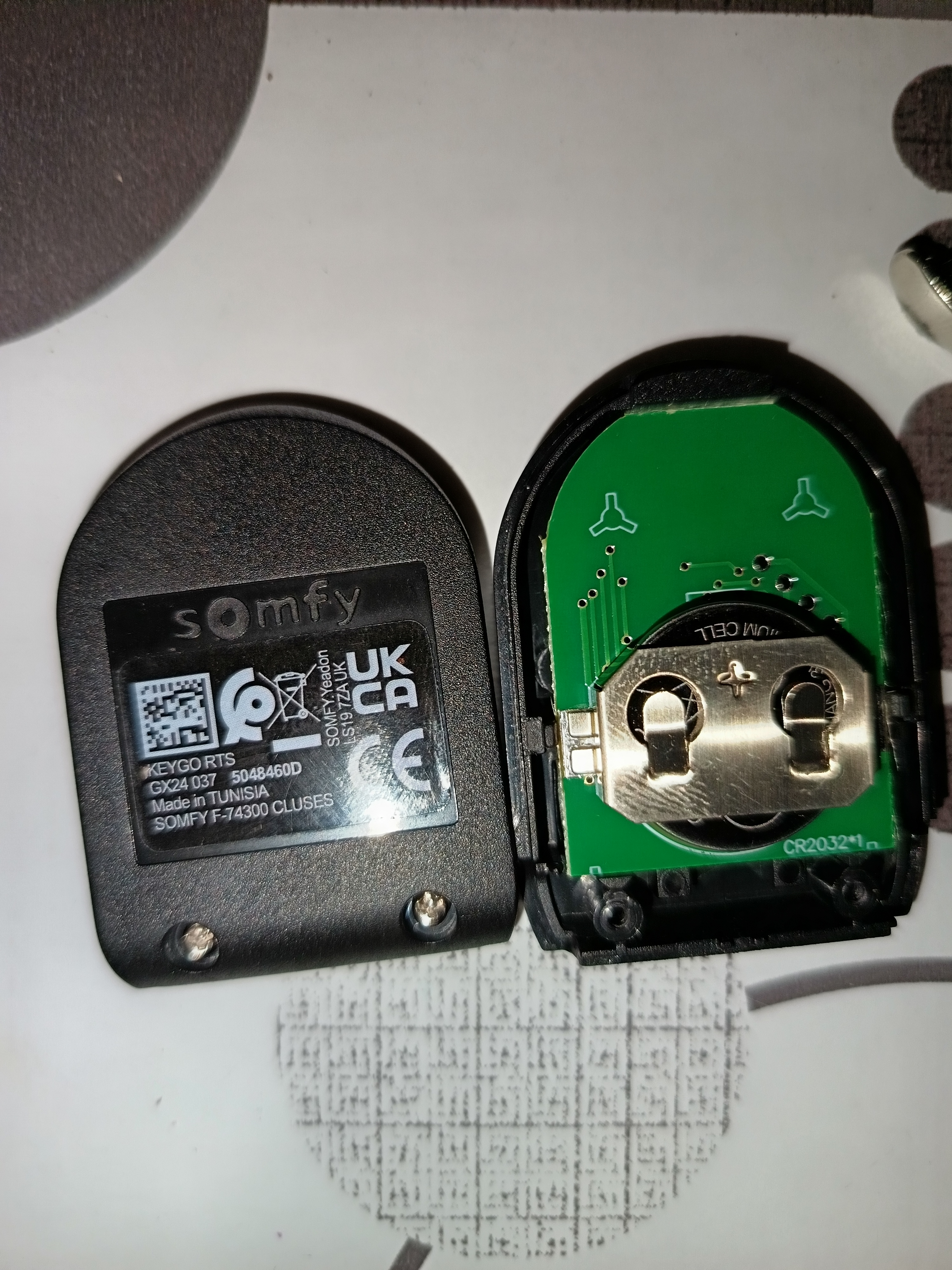

Je me suis donc dit que c’était un vieux modèle avec un bouton prog à l’intérieur, mets une fois ouvert, il n’y à aucun bouton de programmation.
Il y a-t-il une troisième solution pour programmer les Kygos?
Les deux télécommandes me font la même chose. impossible de les programmer.
je trouve ça bizarre que deux télécommandes ont le même défaut.
par avance, merci de vos réponses

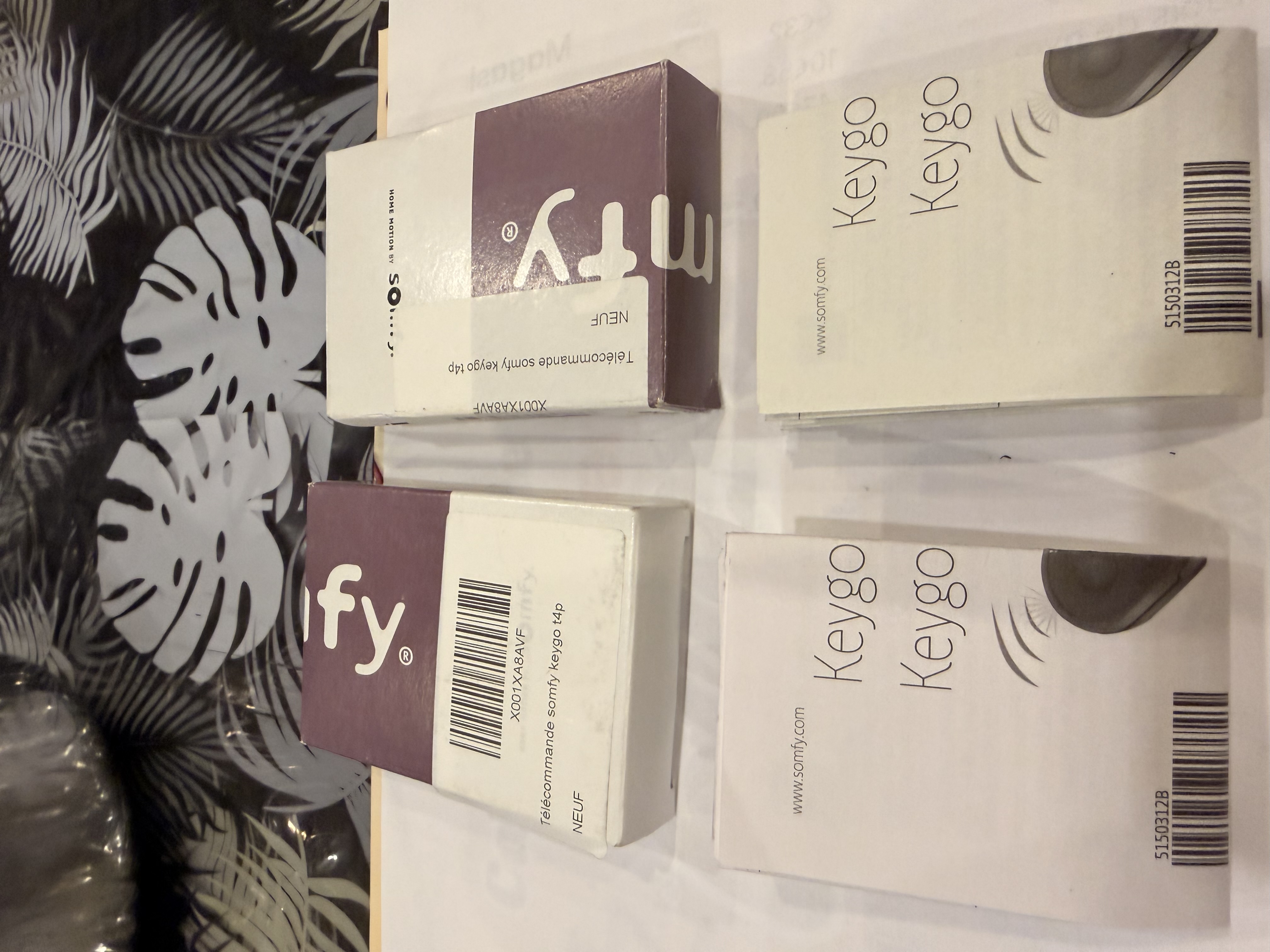

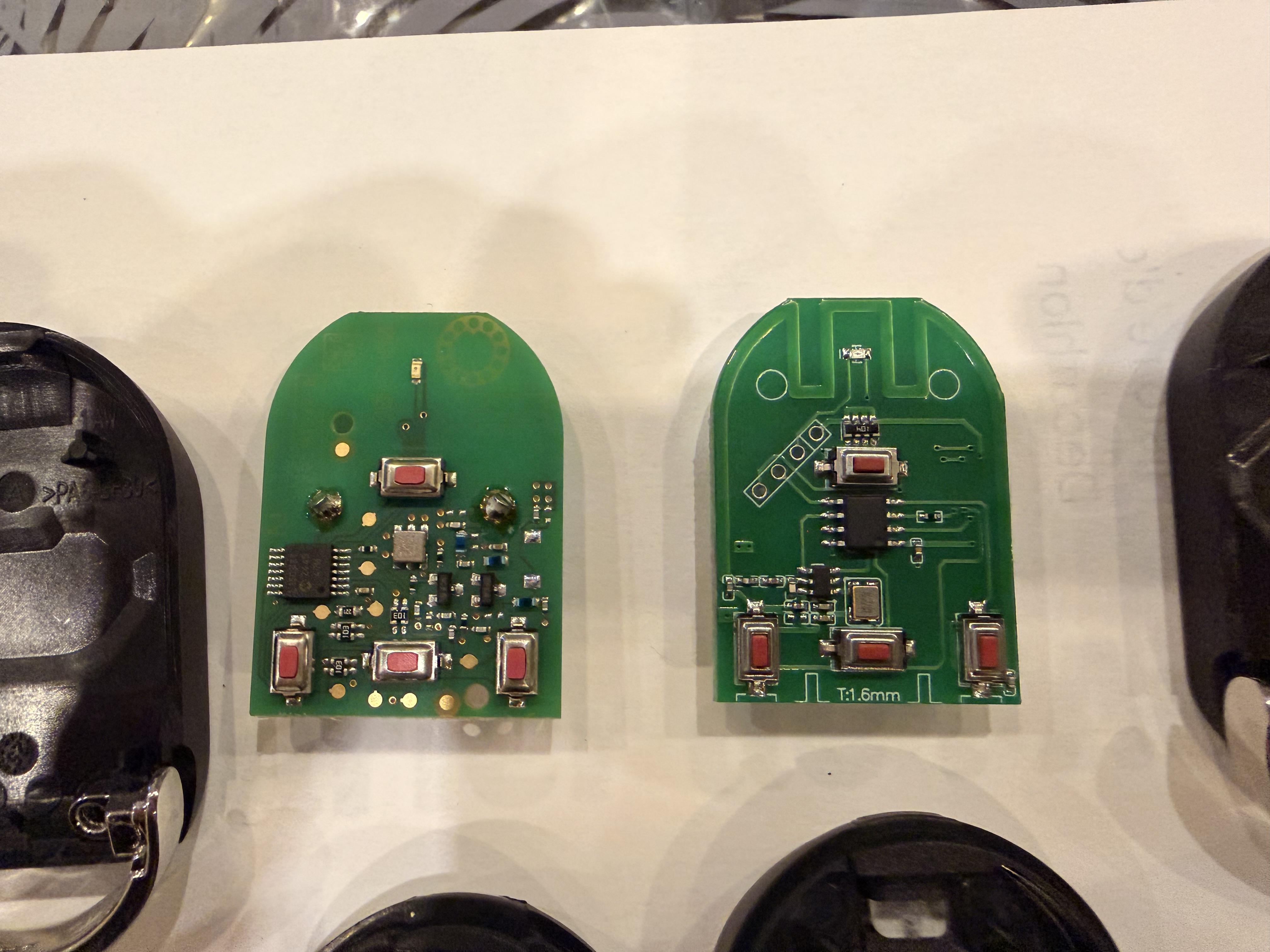

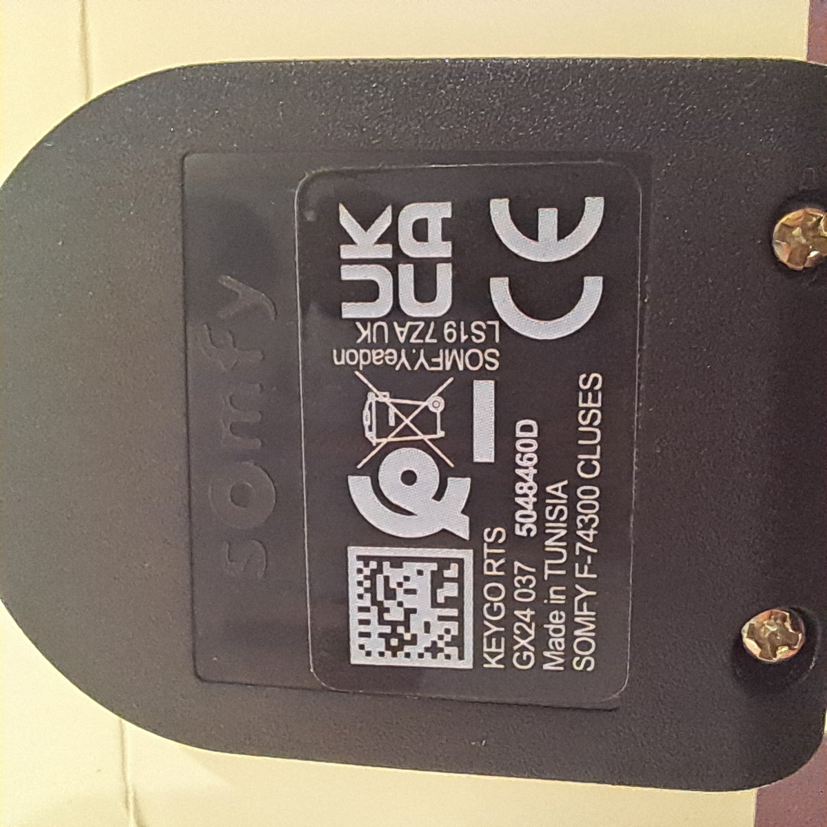

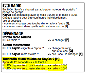

    Oui effectivement je n’avais pas vu que l’annonce n’était plus en ligne.
    Ce n’est pas le même nom, mais l’annonce est similaire.
    Et j’avais oublié de préciser qu’avec les télécommandes qui marchent, je n’ai pas reçu de petits crochet.

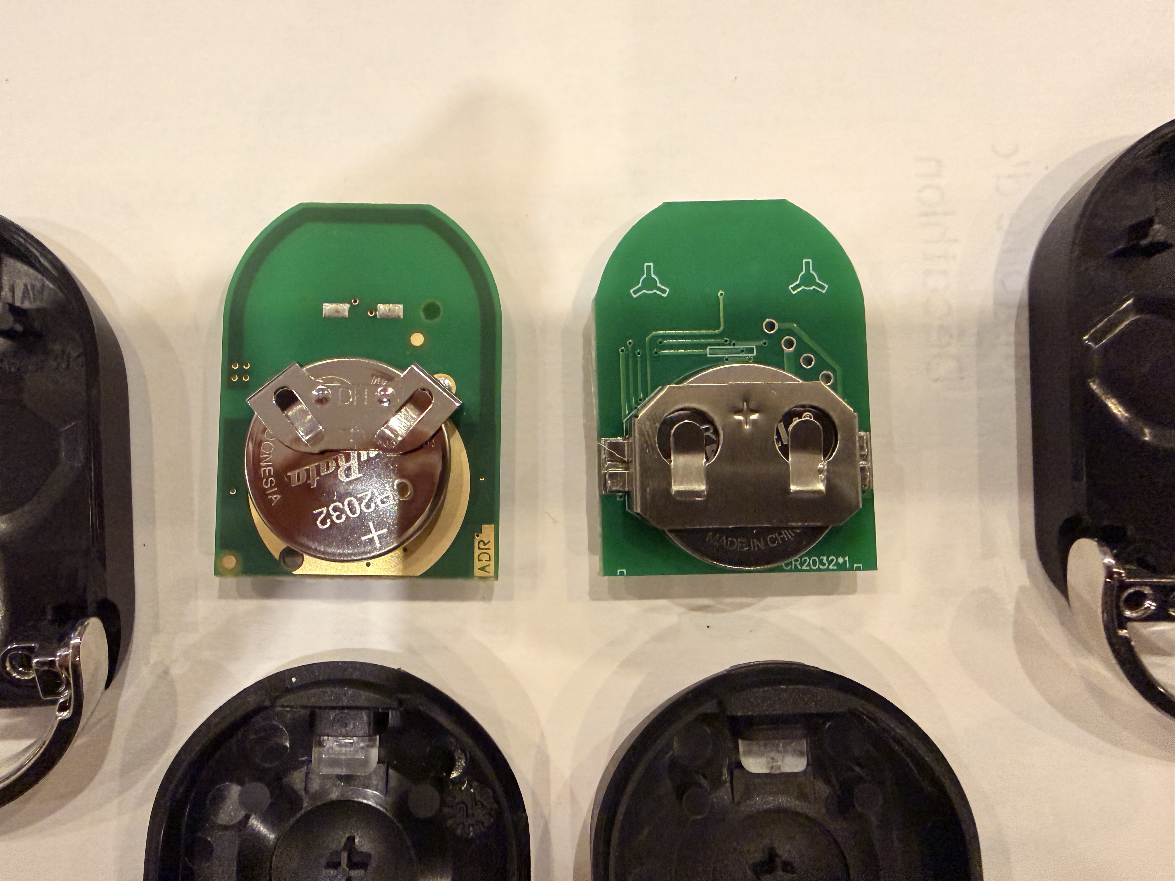

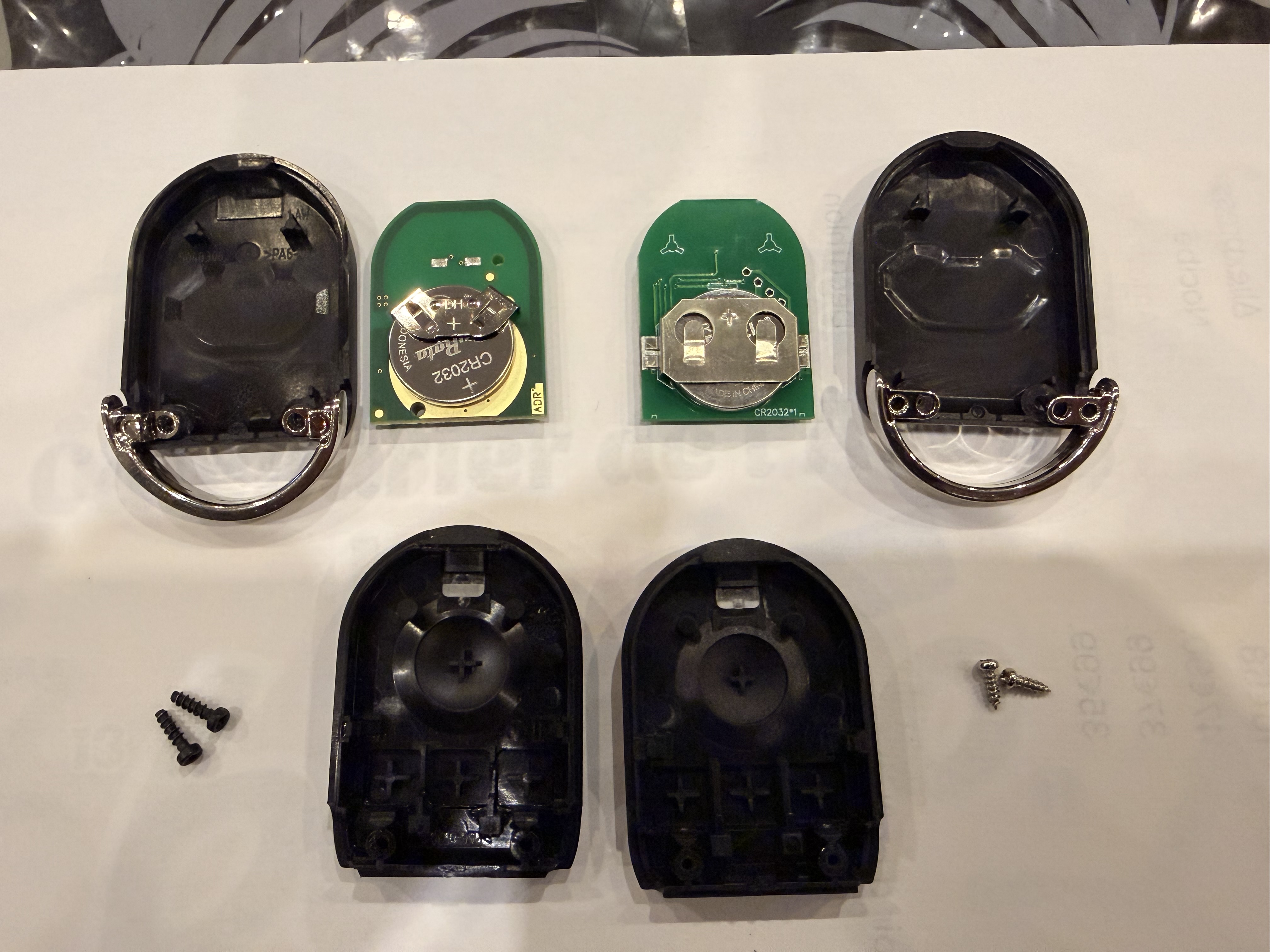

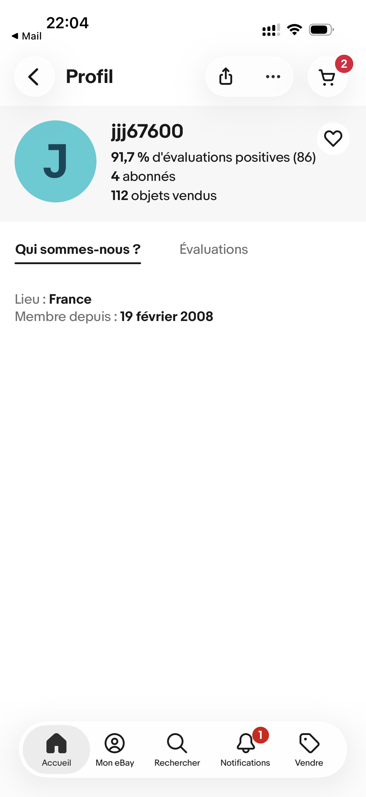

    J'ai l'impression qu'il s'agit du même vendeur, donc potentiellement du même lot de télécommande.
    https://fr.shopping.rakuten.com/offer/buy/12116589553/som...
