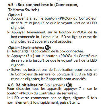

    Bonjour Akim
    Si la procédure ci jointe ne fonctionne pas il va falloir réinitialiser
    https://asset.somfy.com/Document/cc3cce1c-fad1-434e-8d9d-...

    Bonjour merci pour votre aide
    J'ai déjà essayé la procédure indiquée dans la notice
    Mais j'ai led qui reste rouge non fixe et ma tahoma ne trouve pas le contrôleur
    Comment réinitialiser ?
