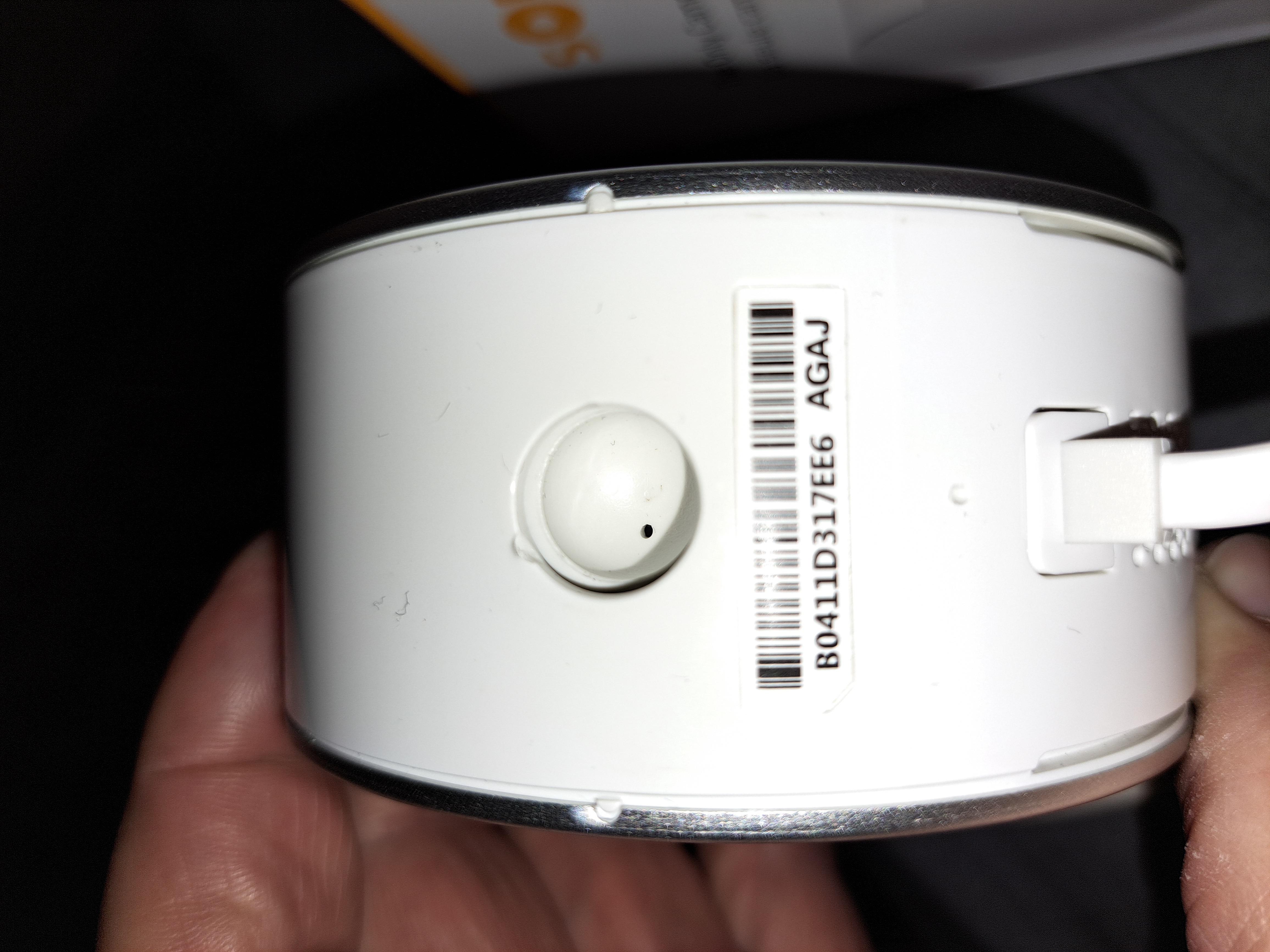

    Poster le N° MAC de la caméra

    Voici le code barre de la caméra

    C est pas bon la photo que je vous ai envoyée
    Dite moi sinon où trouver l adresse mac
    Merci d'avance
    C'est bien l'adresse MAC de la caméra.

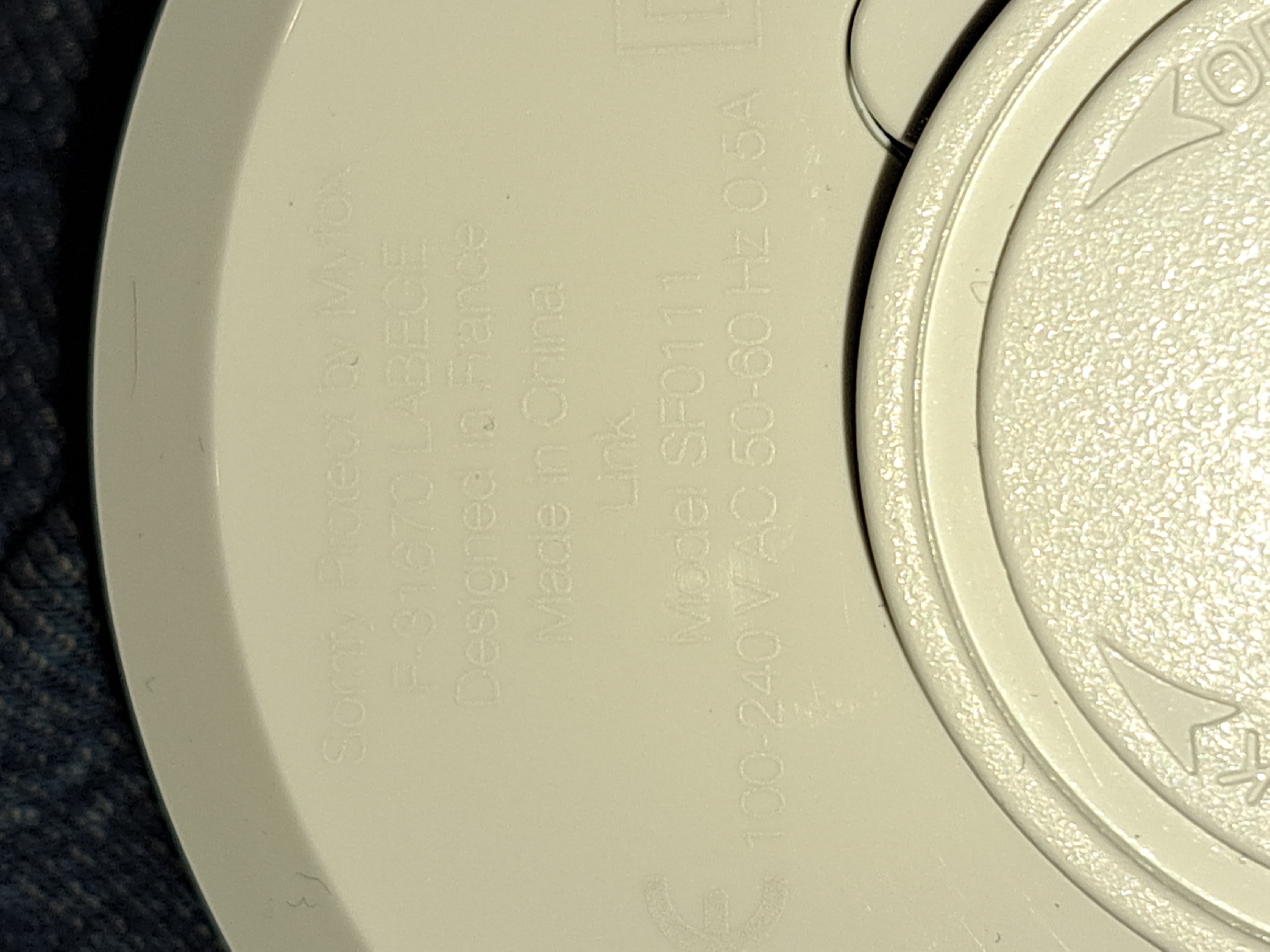

    Quel Link avez vous et quel âge a t'il ?

    J'ai acheté un pack le 10/12/2022
    OK c'est un link Classic
    Quand vous le débranchez, la led reste allumée ou elle s'éteint rapidement ?

    Elle reste allumé
    Donc il n'a pas de problème.

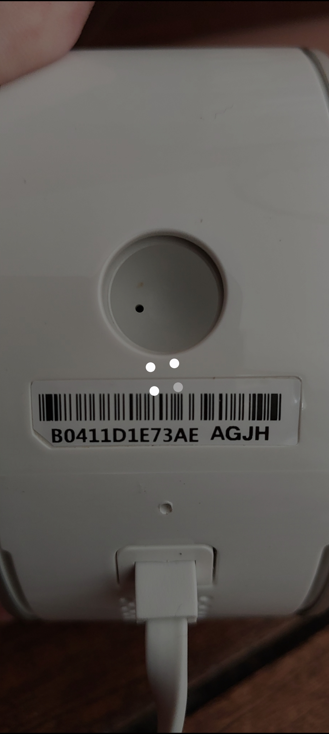

    Pouvez vous me communiquer le N° MAC de votre caméra.
    N° MAC

    Bonsoir ci-joint votre demande
    Morgan F.
    Morgan F.
    Morgan F.
    Bonjour Benoit,
    Je vous confirme que d'après ce que vous nous indiquez, il semblerait que votre produit soit défectueux.
