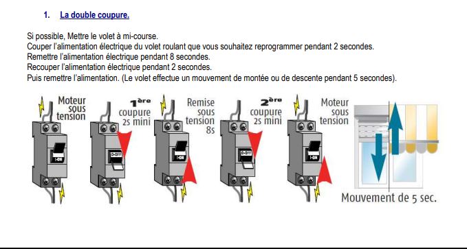

    Ensuite si c'est des équipements en technologie IO il faut ouvrir la mémoire des moteurs avec la double coupure pour les ajouter

    J'ai pratiqué la double coupure mais idem, toujours indetectable...
