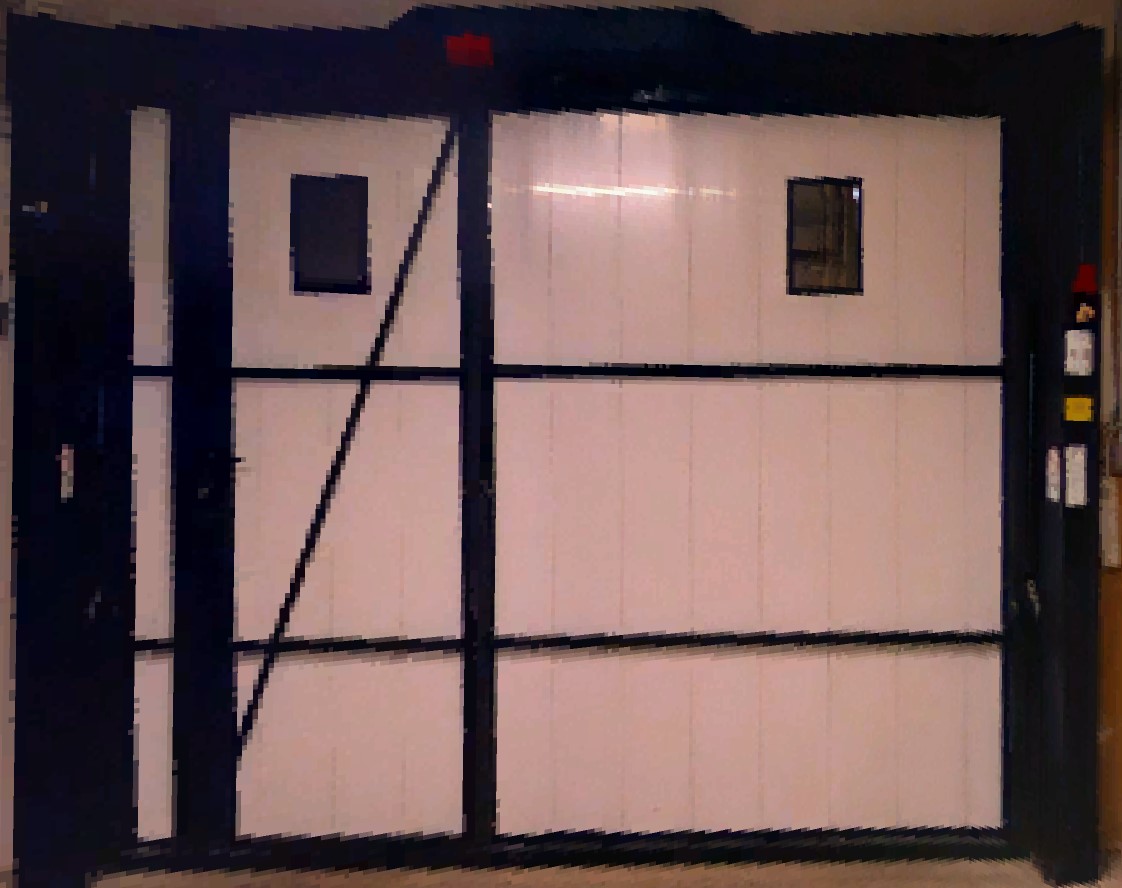

J'ai une porte de garage basculante (donc, vers le plafond) en PVC, avec armatures métalliques. Celle-ci contient un portillon intégré (qui bascule donc en même temps que la porte).
Comment et où dois-je poser mon intellitag pour qu'il soit le plus performant (verticalement/horizontalement? sur le portillon? pas sur le portillon?).
Est-ce que l'armature métallique va me causer du souci? Y a-t-il un endroit possible pour profitement pleinement de toutes les fonctions de l'intellitag?
Je joins une photo.
Merci beaucoup pour votre aide!

    Sur le portillon, de la même façon que sur une porte d'entrée.
    Si une dalle béton sépare le garage du link en plus de la structure métallique, il y a des chances de perturbations.
    Bonjour Seb
    Je rejoint Coyote sur les perturbations .

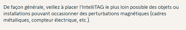

    Pour les limiter il faut au minimum 20cm entre l'intellitag et la structure métallique.
    https://www.somfy.fr/assistance/faq?question=positionneme...

    Je comprends que le capteur devrait être comme sur la photo que je viens d'ajouter, en horizontal donc (j'avais un gros doute sur ce point, comme le capteur pourra finalement se mouvoir dans deux directions...)
    Je mesure environ 14 cm par rapport à l'armature du haut, ça fera peut-être juste...
    Si j'ai de fausses alertes, je pourrai laisser le capteur à cette place en retirant la boussole?
    Oui l'analyse est bonne.
    Perso j'ai renoncé et installé un radar.
