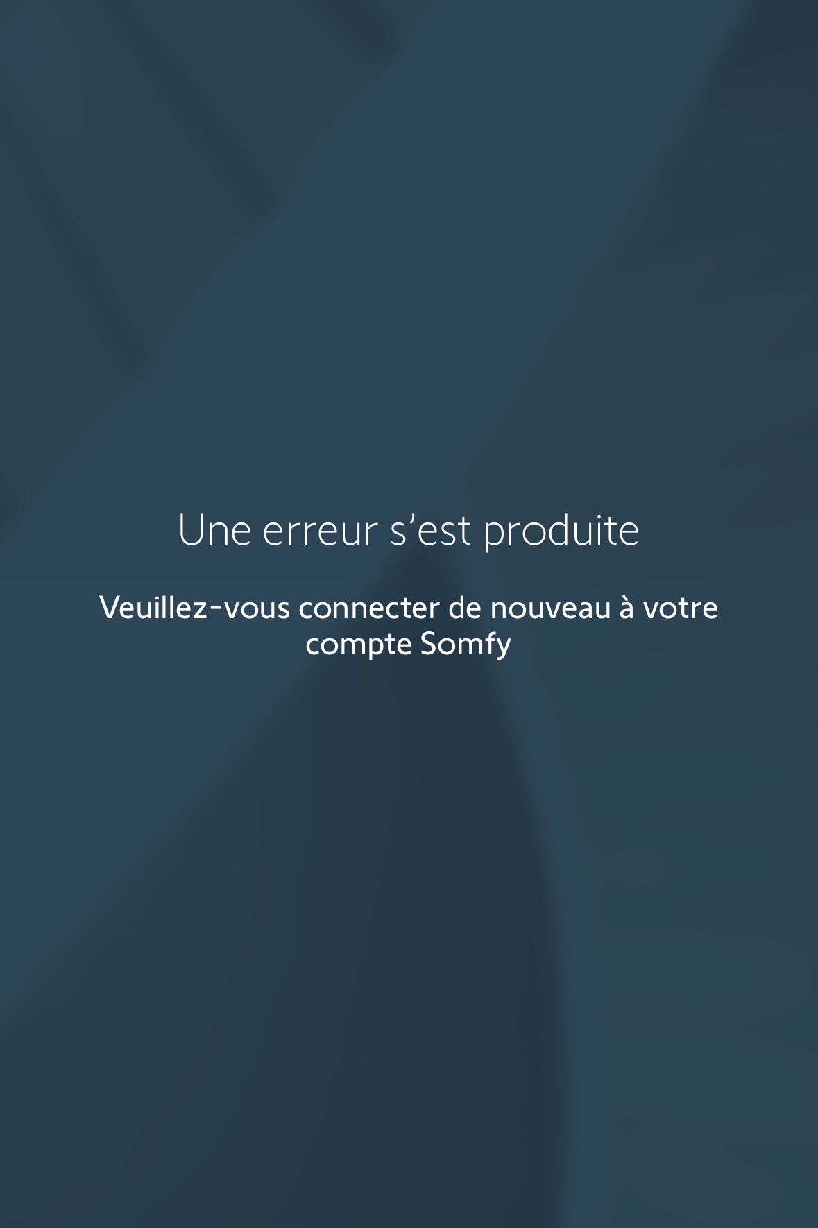

    Oui tout à fait cela marchait très bien jusqu’à la semaine dernière et depuis impossible de me reconnecter , même en changeant le mot de passe. J’ai même essayé de réinitialiser la TaHoma mais rien n’y fait . Voici à chaque fois le message d’erreur.
    Nicolas F.
    Nicolas F.
    Nicolas F.
    Bonjour Benjamin,
    J'ai fais une manipulation je vous invite a refaire l'activation de votre box en choisissant : nouvelle installation.
