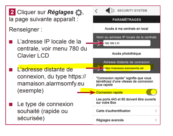

Je me suis rendu compte que le nom de serveur sur l'application PC de mon alarme PROTEXIOM ULTIMATE GSM était erroné : "Adresse serveur alarmsomfynuu". Je pense que c'est pour cela que je ne peux plus me connecter à distance. Pourriez-vous me dire comment corriger cette adresse?

    Merci pour votre réponse mais malgré la manipulation, aucun changement de nom de domaine... c'est donc mort? Plus possible de se connecter à distance?
    Il y a encore un contournement possible
    Cliquez sur le lien suivant pour récupérer l'adresse IP externe de votre box internet et notez là.
    https://www.yougetsignal.com/tools/open-ports/
    Ensuite vous allez mettre cette adresse a la place du nom de domaine et activer la connexion rapide.
    Si vous utilisez un smartphone Android vous pouvez utiliser l'application alternative ci jointe en utilisant également l'adresse IP externe à la place du nom de domaine.

    J'ai l'impression de ne pas avoir tout saisi. Le lien oriente vers l'application XiomFy v5.0 qui n'a pas le même visuel que la photo. De plus, l'adresse donné par le premier lien commence par 90.18 alors que l'adresse IP habituel est plutôt 192.168.... S'agit-il de la même chose. En suivant du mieux possible les consignes, j'obtient "Servaur DNS SOMFY / SOMFY a retourné une erreur pour votre compte"
    Est-ce que j'ai manqué quelque-chose?
