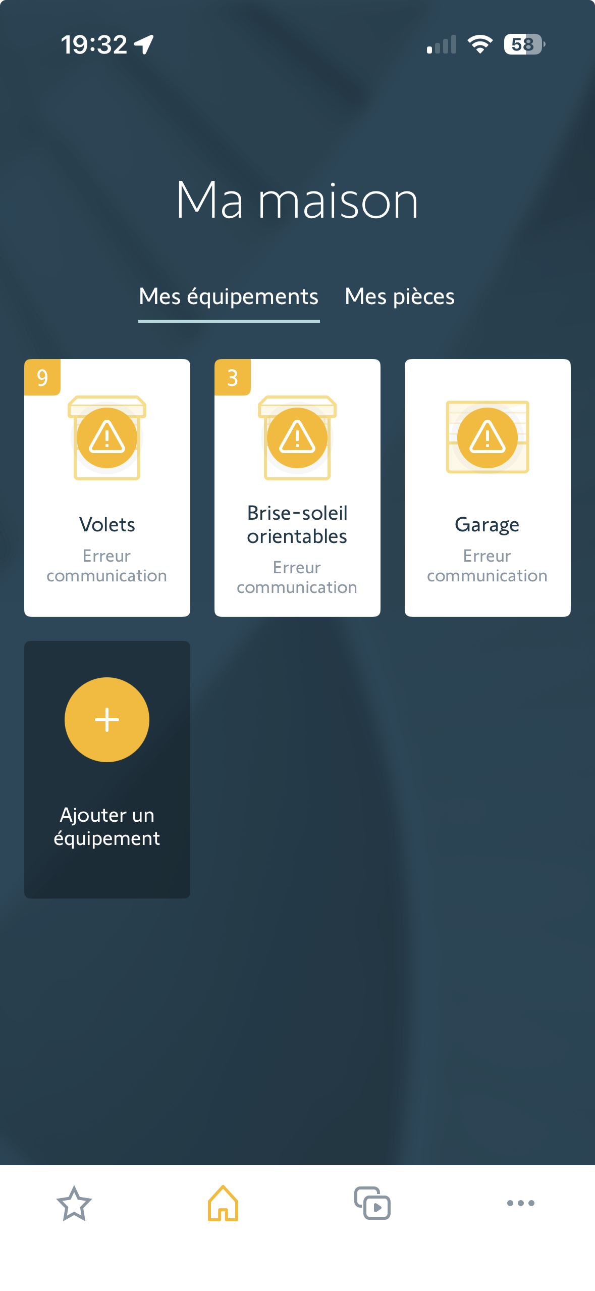

Depuis le 1er Septembre j'ai un problème avec ma mon kit de connectivité.
Tout fonctionnait parfaitement jusqu'à ce que j'ai une coupure d'internet pendant 1 semaine.
Une fois la fibre rétablie, plus rien ne fonctionnait.
Je ne sais pas si cela a un lien de cause à effet...
J'ai tenté de réinitialiser ma box Tahoma (kit de connectivité), et tout est OK au niveau de la box : la diode de la box est bien couleur blanche et correctement connectée, mais elle ne communique plus avec mes volets (voir capture écran)
Existe t-il un moyen de faire un reset GLOBAL ?

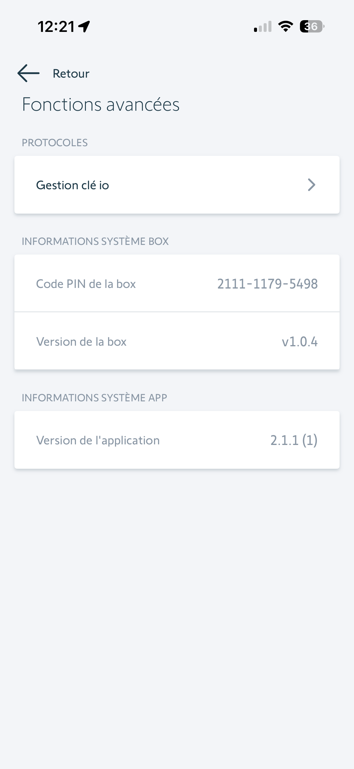

    Bonsoir Fabrice
    Essayez cette solution
    .../Aides et fonctions avancées
    Fonction avancées
    Gestion clé IO
    Continuer
    Lancer une détection IO sur vos produits

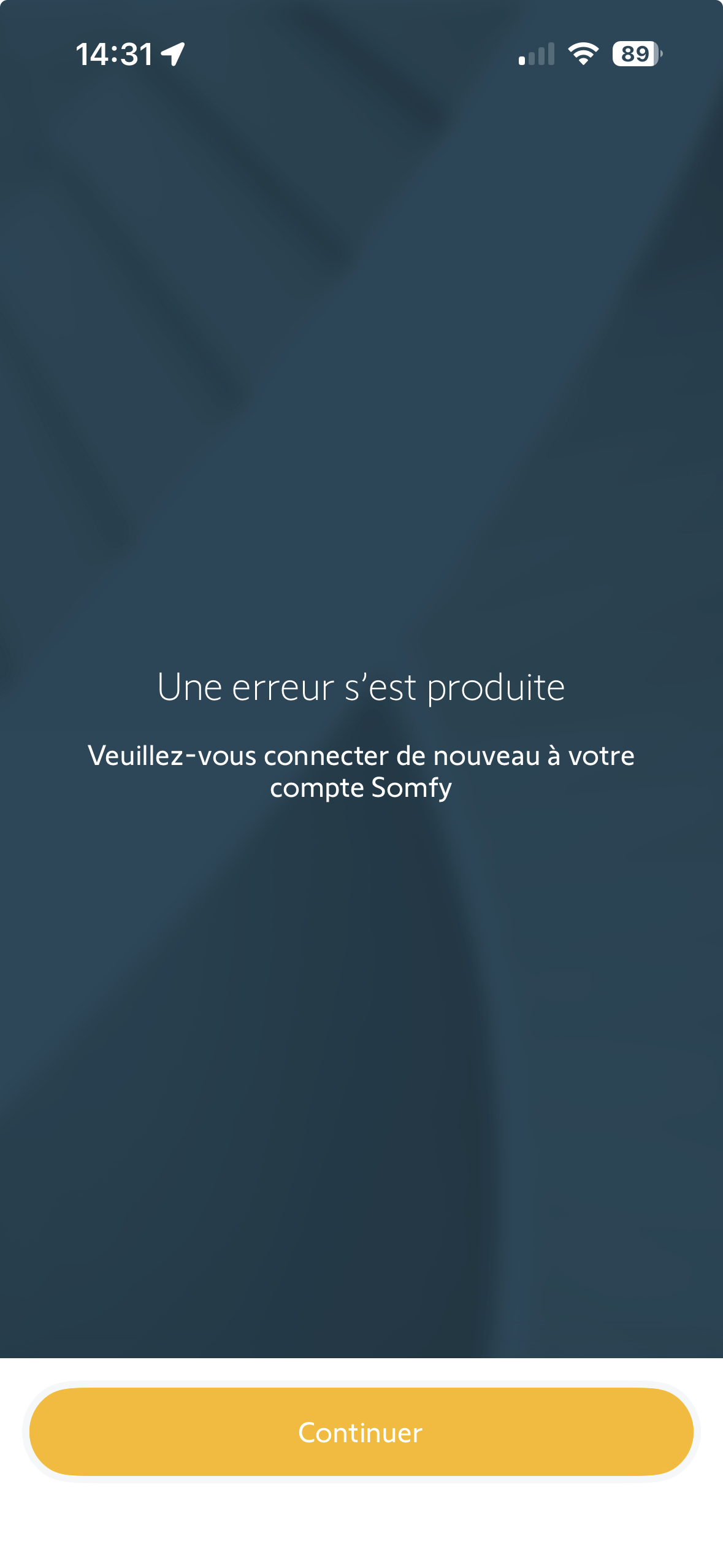

    Bonjour Vanessa,
    Merci pour votre intervention.
    Désormais je ne peux plus me connecter à mon compte depuis l'application Tahoma de mon iPhone.
    Je vous ai joint une capture d'écran.
    Merci beaucoup pour votre aide, car depuis le 1er Septembre ca commence a être pénible.

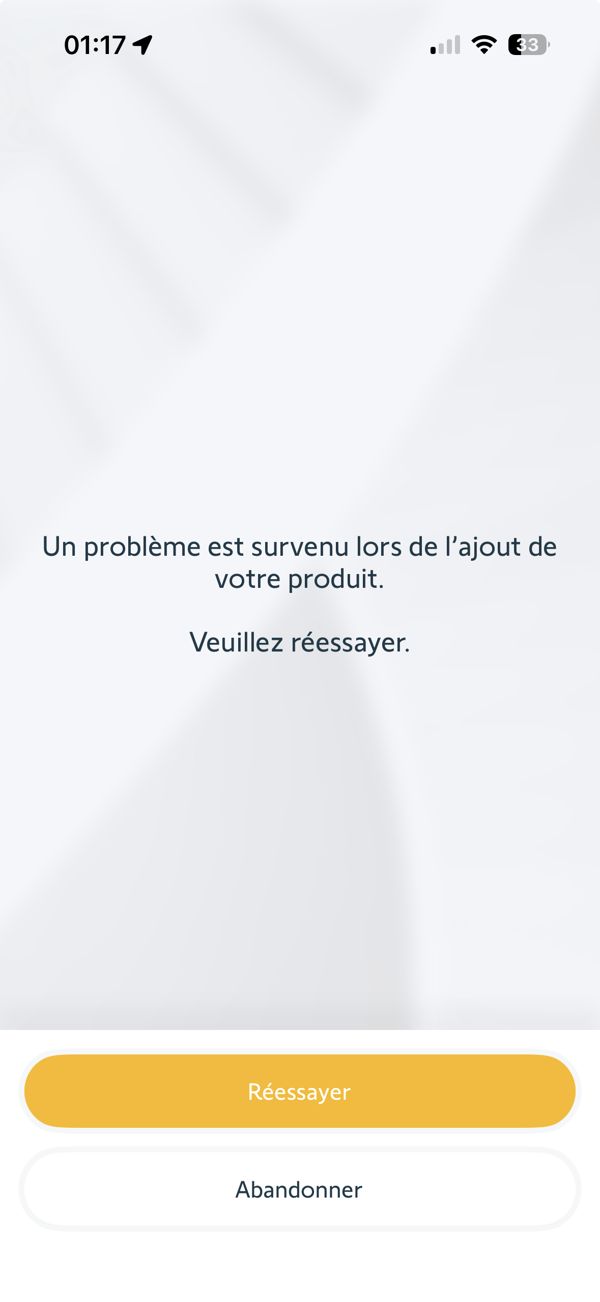

    Bonjour, j'ai à peu près le même problème, sauf que j'ai pû associer AUCUN volets.
    Il y en a 6 qui ont été installés la semaine dernière par une entreprise dédiée pour l'isolation via "ma prime RENOV".
    Les volets fonctionnent bien et elles ont chacune leurs télécommandes.
    Il n'y a pas de télécommande général, d'où mon achat du kit de connectivité.
    J'ai tenté d'associer un des volets en suivant à la lettre les instructions. Mais après la recherche, l'application ne trouve aucun volet. Avez-vous une solution pour ce genre de situation ?
