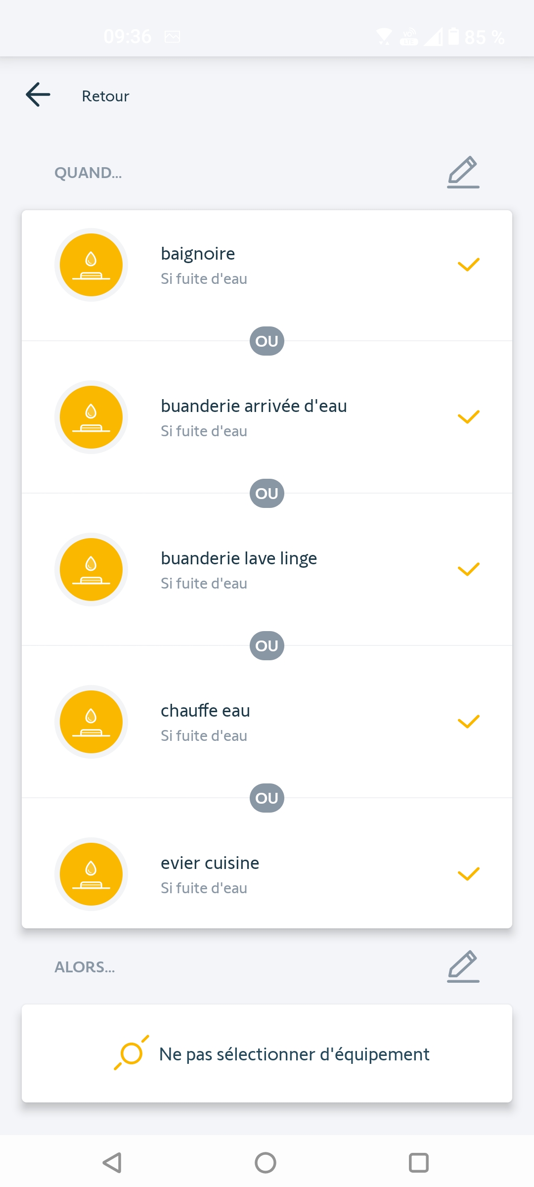

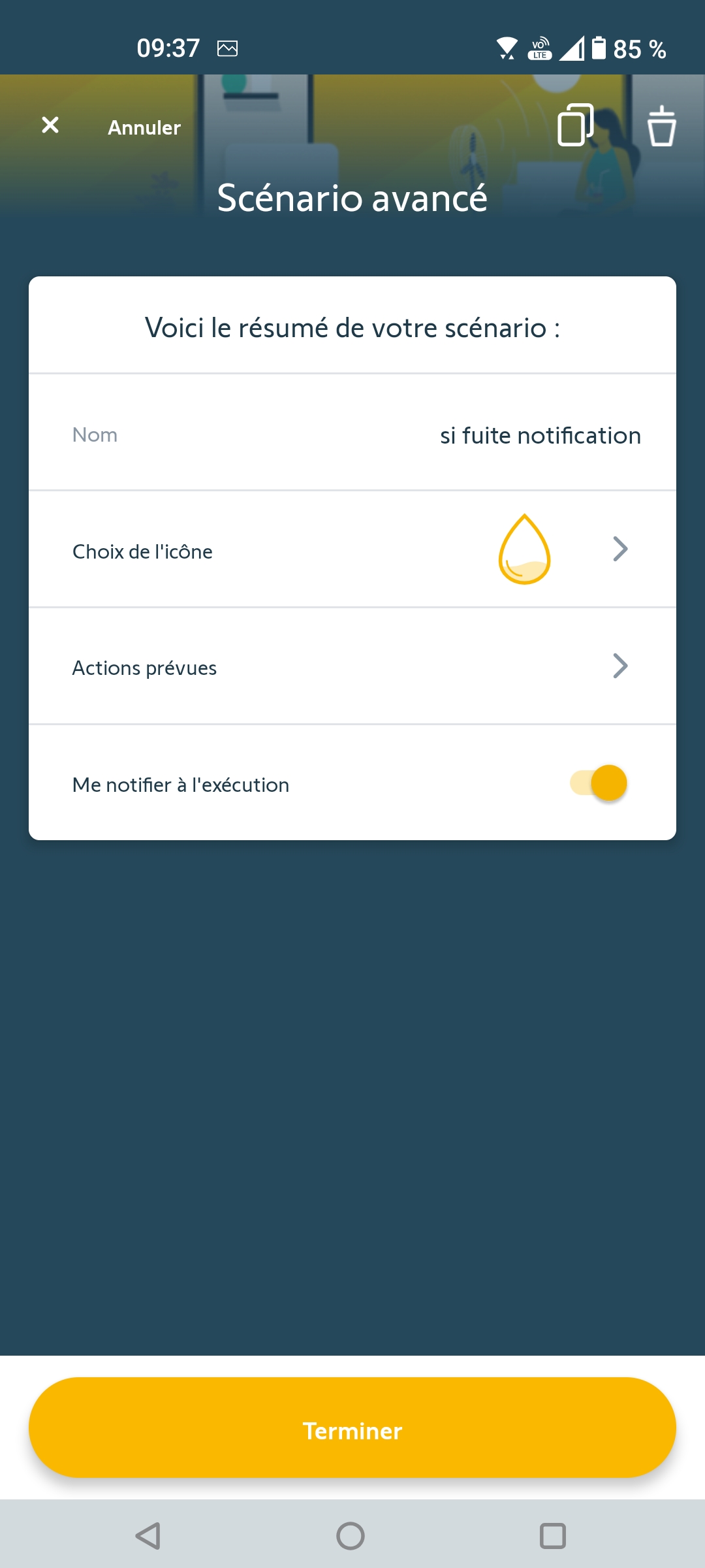

  • -j'ai un scenario (envoi de notification si fuite)

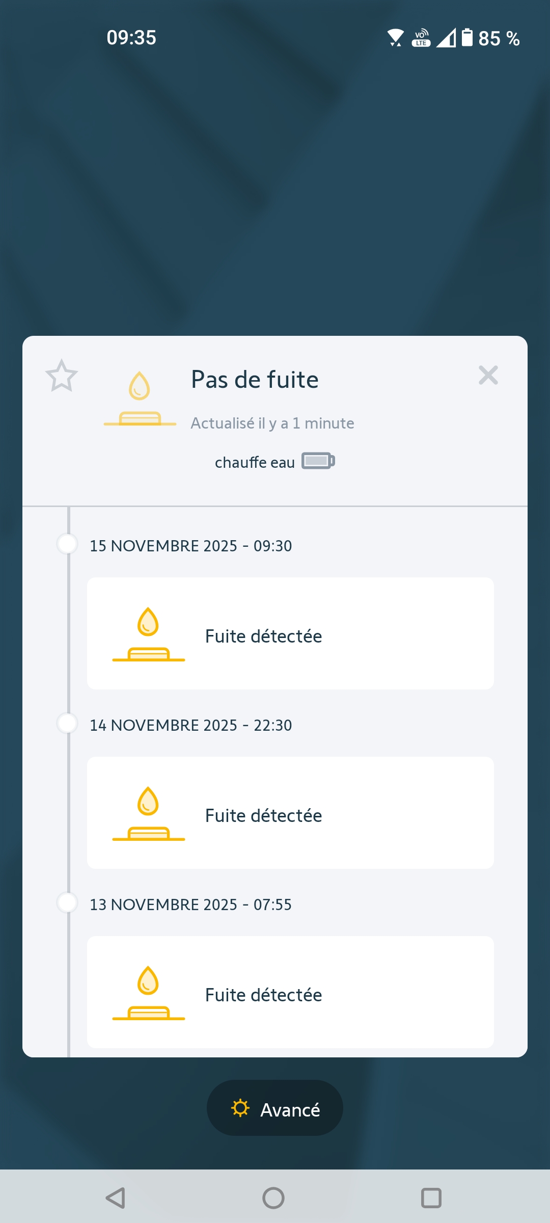

    avec des capteurs de fuite Zigbee qui fonctionnait parfaitement et là le scenario ne fonctionne plus je l'ai supprimé et récrée et cela ne fonctionne pas : la fuite est detectée mais le scenario ne se declenche pas (j'ai regardé dans l'histoire d exécution) ce n'est donc pas un probleme d affichage de notification (d'ailleur je recois les autre notifications) ni materiel (quand je regarde sur le capteur il detecte la fuite) mais bien de scenario? J'ai aussi tenté de rajouté un declenchement (car il n 'y en avait pas mais cela fonctionnait avant) mais rien n'y fait ca ne fonctionne pas non plus
    • 3eme probleme le logiciel bug sur l'evaluation des piles des capteur de fuite zigbee : je les ai depuis des mois, je n'ai jamais aucun probleme, debut de semaine, il m indique que les 5 capteurs de fuite n'ont plus de pile, a quelques minutes d'intervalle, je trouve cela curieux sachant que j'avais changé deja une pile dans l'un d'entre eux recemment (pile varta recente), je change la pile, il me detecte batterie faible apres le changement de pile, puis 15 minute après pile 100%, je remet la pile precedente, et la pile est aussi finalement à 100%, sur les autre capteurs c'est brutalement passé entre 50% et 100% tout seul (sur les 5 en meme temps), il ne s'agit donc pas pour moi d un probleme materiel mais bien logiciel... et depuis regulierement il m alerte sur batterie faible sur les capteurs, puis cela disparait...

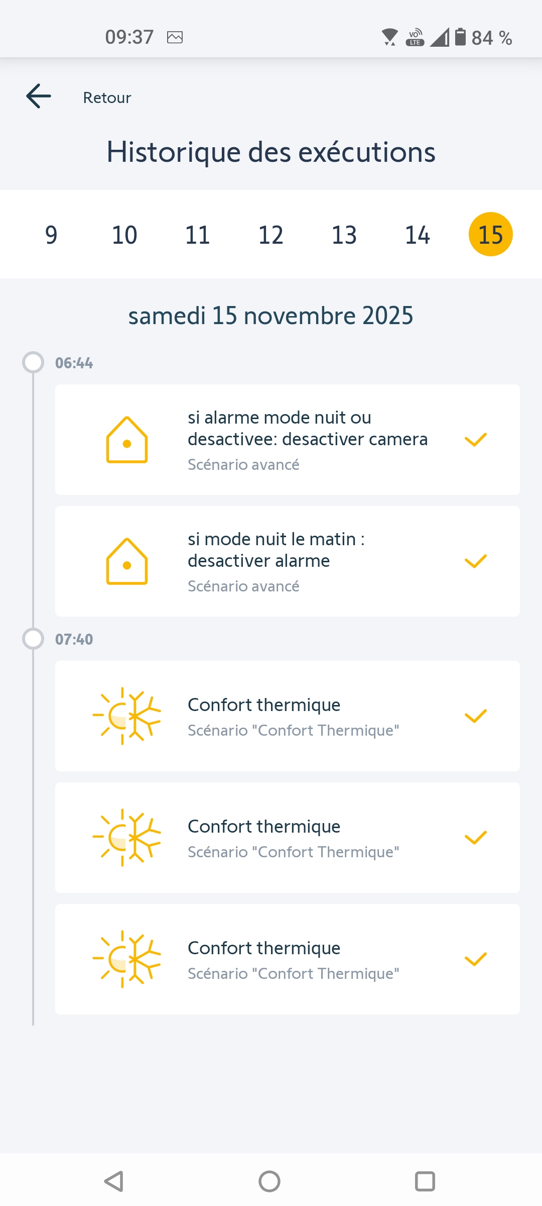

    Mais ce n'est vraiment pas le plus urgent... Pouvez vous me remettre le scénario confort thermique visible car il tourne tout le temps mais en mode été... Il faudrait que j' arrive a le mettez en mode hiver... En faites je me suis rendu compte entre temps que tous mes autres scénarios ne fonctionnent plus ... Ce n'est pas limité aux capteurs de fuites...

    Nouveau bug : 2 novembre 11:02 fermeture volet salon et salle de bain (puis réouverture en manuel via tahoma a 11:03 de salon), pourtant pas de scénario visualisé dans les notifications à cette heure.
    Il est possible que ce problème persiste depuis votre intervention et que je le constate que aujourd'hui.

    Idem aujourd'hui
    Hier j ai refais une réinitialisation de la box mais rien n'y fait

    Non rien de tout ça
    Effectivement je ne voyais pas non plus de scénario déclenché à cette heure dans les notifications pourtant je vous assure que mes volets salle de bain et salon se sont fermés a 11:02 le 02 03 et 04 novembre (je n'étais pas là le 01).
    Entre temps, le service technique au téléphone aurait a nouveau supprimé tous les conforts thermiques hier (et il n y avait aucune horaire qui correspondait dans le scénario confort thermique a nouveau créé).... ce matin les volets ne se sont pas fermés a 11h02.
    (la personne que j'ai eu au téléphone m'a indiqué qu'elle verrait directement avec vous c'est pour cela que je n'ai pas mis a jour la situation sur le forum...)
    j'ai donc recrée un confort thermique ce jour... J'espère que ça va fonctionner cette fois et j attend avec impatience la résolution des autres problèmes

    Depuis le 5 nov 17h les scenarios conditionnés selon le mode de l'alarme fonctionnent à nouveau, je ne sais pas ce que vous avez fait mais merci!!!
    seul le scenario "Si fuite d eau sur l'un des 5 detecteurs de fuite : pas de déclenchement mais notifier de l'exécution" ne fonctionne pas, les fuites sont bien détectés par l'appareil, remonte bien sur la tahoma (on le voit dans l'onglet du detecteur sur tahoma), mais le scenario ne se declenche pas et donc la notification ne se fait pas

    J'ai refait le scénario mais il ne se déclenche pas idem qu avant : les fuites sont bien détectés par l'appareil, remonte bien sur la tahoma (on le voit dans l'onglet du detecteur sur tahoma), mais le scenario ne se déclenche pas et donc la notification ne se fait pas
