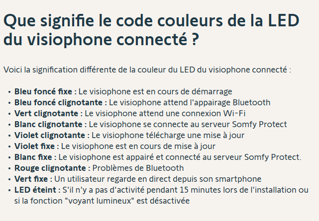

    Vous étiez en mode appairage Bluetooth ce qui signifie qu'il attendait d'être paramétré avec votre smartphone.
    Comme vous n'avez rien fait il c'est déconnecté, et il faut refaire la connexion wifi.
