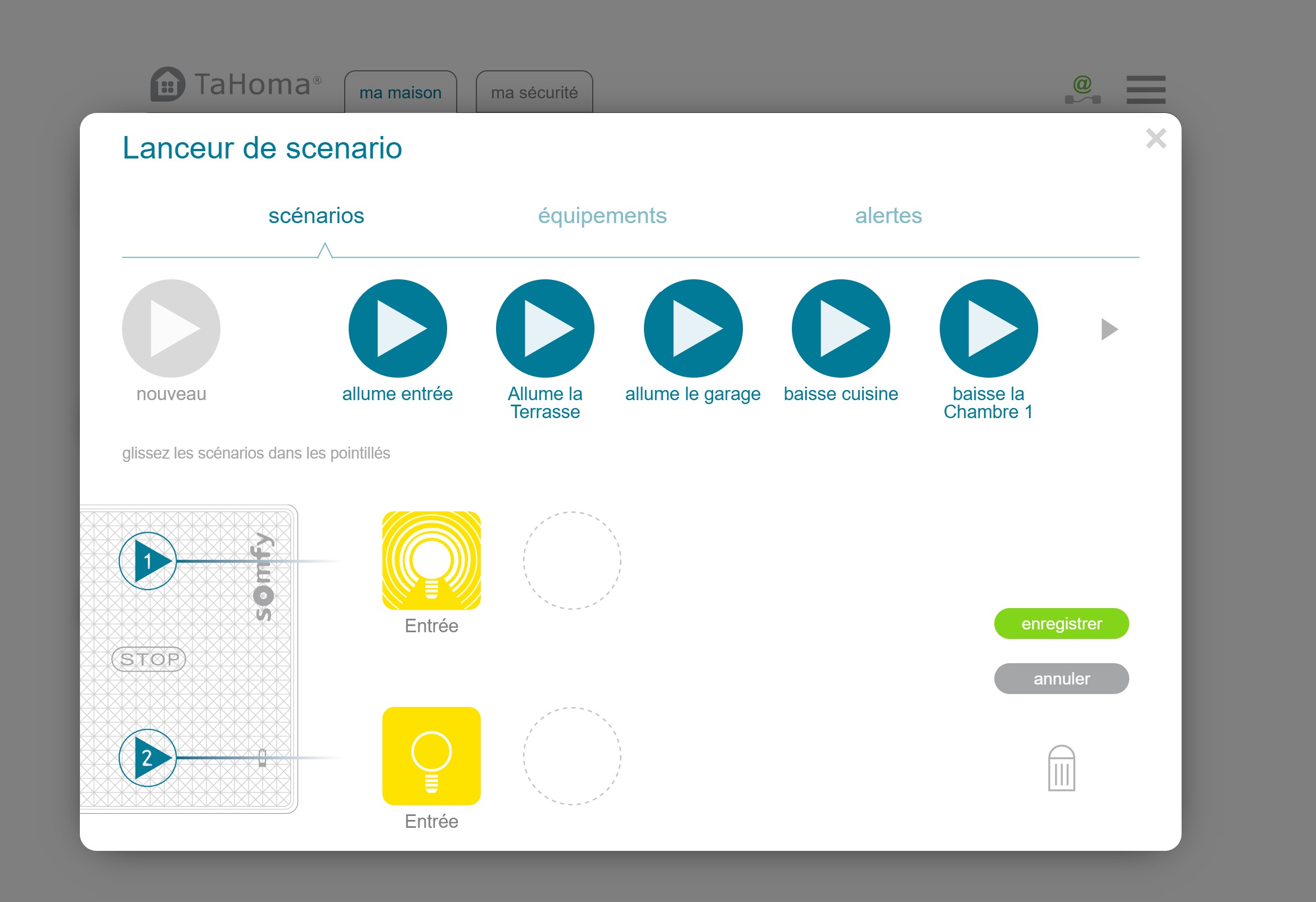

Mon lanceur de scenario est inopérant, l'éclairage associé ne fonctionne plus! (Tahoma V2)
Pile remplacée, lanceur supprimé puis rajouté sur l'interface, reset box + tahoma, l'éclairage fonctionne avec google et appli.

    Il s'agit du lanceur 1824035 qui jusque là marchait très bien
    https://www.somfypro.fr/produits/1824035-lanceur-de-scena...
    Il me sert à commander l'éclairage de l'entrée, cablé selon le schéma d'installation de la caméra outdoor
    https://asset.somfy.com/Document/65516622-9c88-4c7d-b504-...

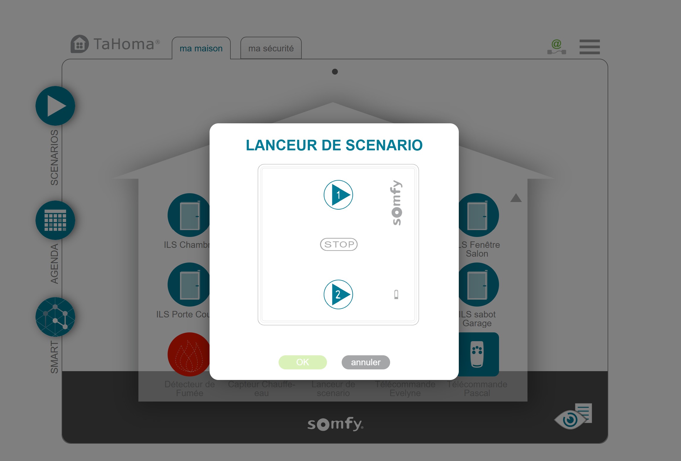

    Je le répète, cela fonctionnait parfaitement, et ca fonctionne en cliquant sur l'icone du lanceur dans l'application , bouton 1 éclairage allumé, bouton 2 OFF, mai pas sur le lanceur directement (les leds sont OK le lanceur est bien ON)
    Je ne vois pas pourquoi ca ne marche plus, et j'ai essayé différente options déja indiquées sur le forum (suppression/ajout, reboots...etc)

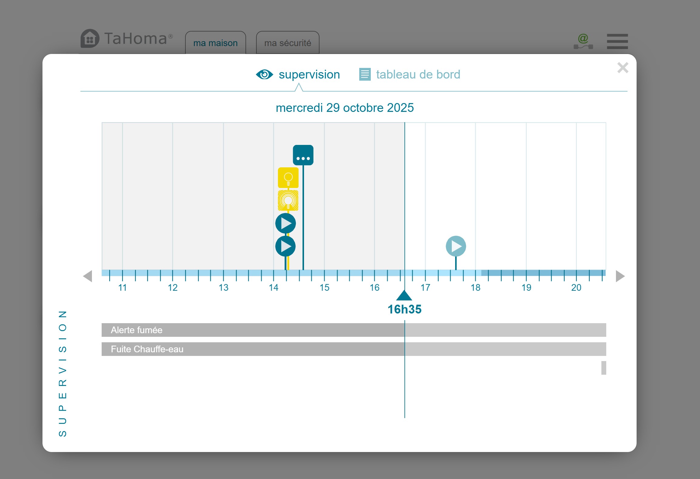

    Est-ce qu'il y a quelque chose dans l'historique des exécutions quand vous cliquez sur l'un ou l'autre bouton du lanceur ?

    Pour l'historique oui j'ai l'historique des exécutions; par contre je viens d'essayer l'appui sur la touche 1 du lanceur et dans l'historique j'ai une exécution avec point d'interrogation dans 1 heure....le changement d'heure serait-il en cause?

    dans l'appli sur tableau de bord il n'y a rien quand j'appuie sur un des boutons
    Si ce n'est déjà fait, supprimez le lanceur et réassociez le.
    Si le problème persiste, c'est sans doute que cet élément est défaillant et dans ce cas, attendez l'avis d'un Yellow.
