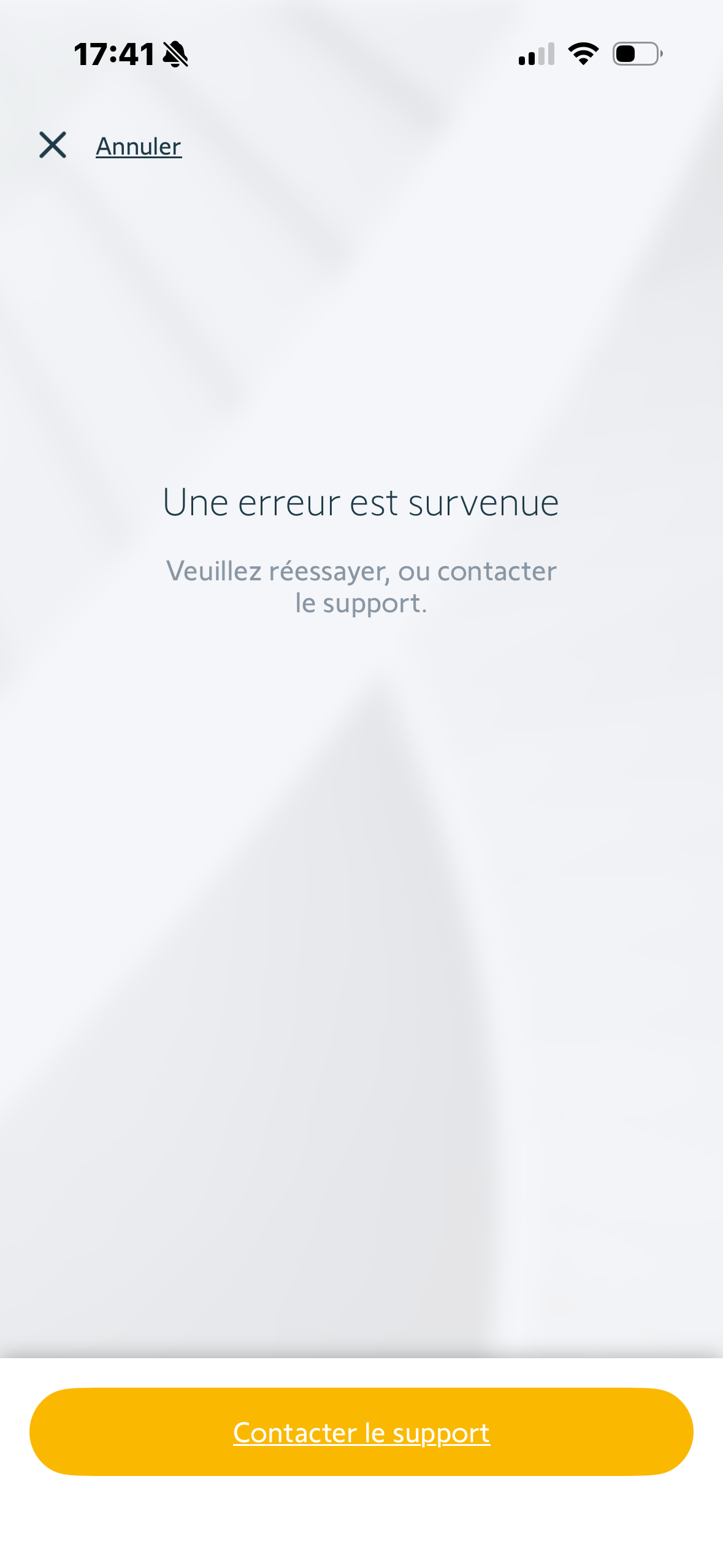

Comment me connecter à ma box Tahoma Rail Din S ?
Je viens d’emménager et impossible de me connecter à ma box qui se situe dans mon compteur électrique.
Sur l’application il est indiqué « une erreur est survenue ».

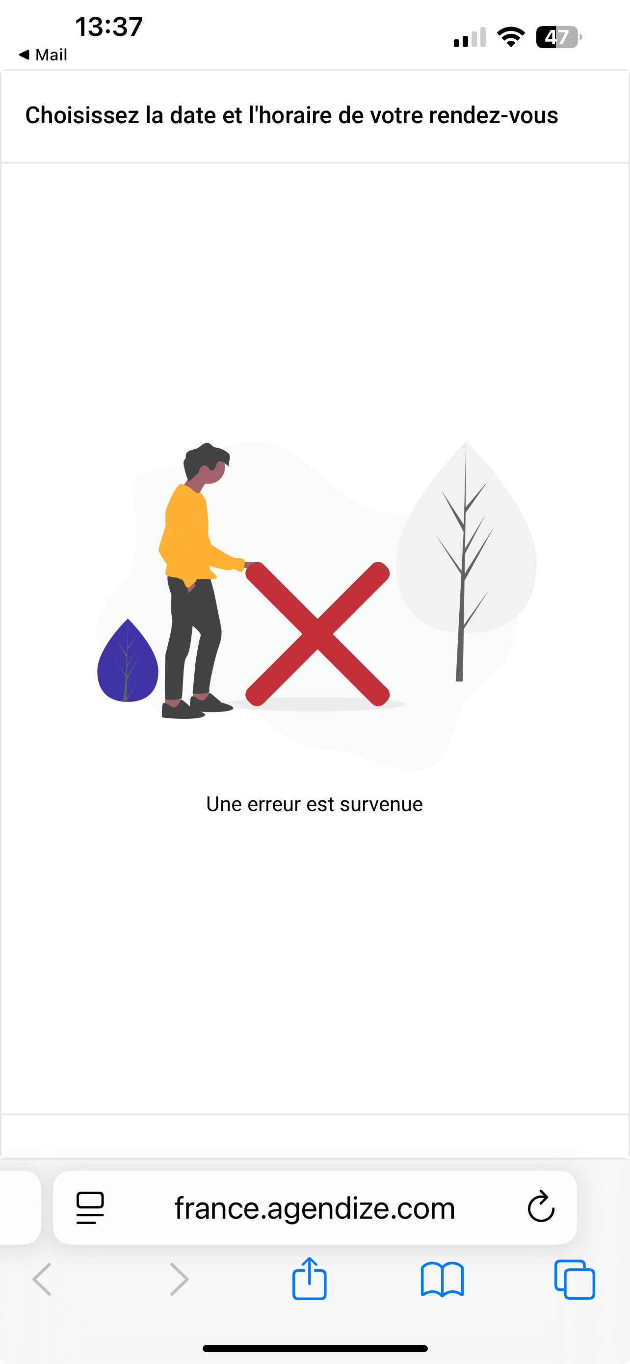

    Vous avez un QR code dans le tableau afin de fixer un rendez-vous pour la mise en service.
    24 / 100
    Bonjour, quand je scanne le QRCode voici ce que j’obtiens.

    Bonjour Lise,
    Je vous envoi le lien par mail.
    24 / 100
    Merci, voici ce que le lien affiche. C’est une catastrophe Somfy, rien ne semble fonctionner correctement…

    Le lien fonctionne bien de mon côté, pouvez-vous changer de navigateur?

    84 / 100
    Bonjour ,
    Malgré les nombreuses tentatives de connexion à mon boîtier tahoma rail din s ( via le câble ethernet directement lié à la box )
    Sur l’application, nous retrouvons le message « Une erreur est survenue »
    Nous souhaitons avoir de l’aide afin de connecter notre appareil somfy

    Après avoir confirmé que ma box était bien connecté à internet ,
    s’en suit «  détection de votre box en cours » , puis enfin brièvement le message « connexion en cours » quand survient le message d’erreur

    Lorsque je reprends le processus à 0, en souhaitant configurer une nouvelle installation, je sélectionne le pays France comme pays d’installation de ma box , ensuite le type de produit en l’occurrence Tahoma Rail Din v2, ma box se situe dans mon tableau électrique, j’arrive sur la page « connexion ethernet » , je fais continuer , ma box Tahoma est bien reliée à ma box internet par câble , ensuite détection de votre en cours , puis chargement des informations et enfin « une erreur est survenue »
