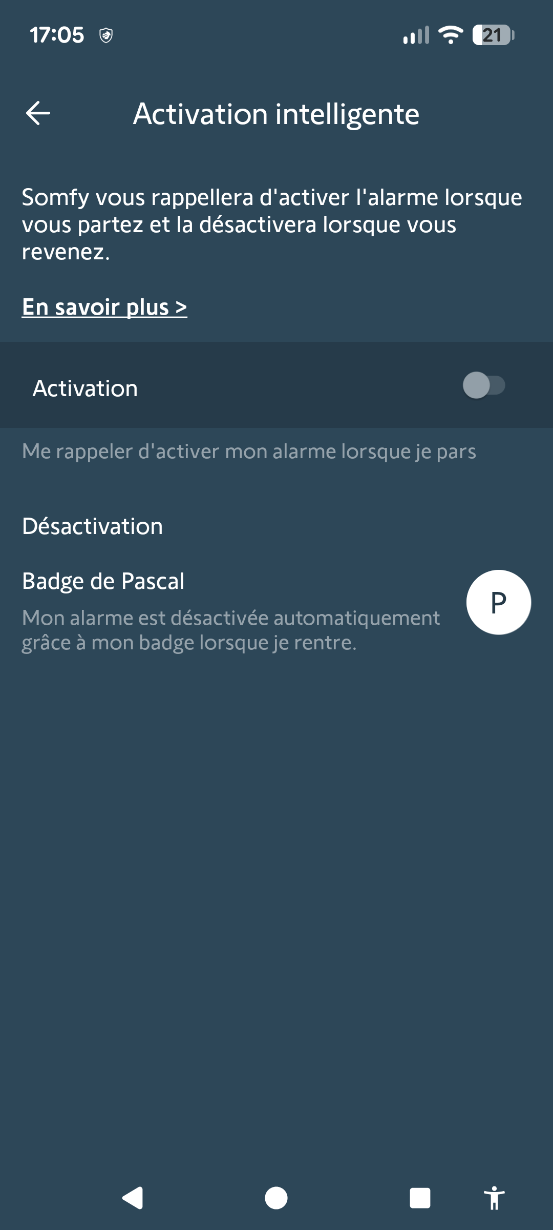

Depuis aujourd'hui mon badge désactive automatique mon alarme Somfy protect dès que je rentre chez moi. Je voudrais désactivé cette fonction. Quelle manipulation dois-je faire ?

    Depuis que j'ai installé le système Advance, je n'ai eu aucune fois ce problème puisque je pouvais désactiver cette fonction dans les réglages badge propriétaire. Et maintenant plus possible, faut qu'on m'explique. Car je ne veux pas que l'alarme s'arrête automatiquement dès que je passe devant ma maison. Recevez mes salutations
    Alors peut-être en passant le badge en "Non assigné", mais jamais fait le test.

    Alors après annulation du badge propriétaire et reconnecté en badge non assigné ça fonctionne. Testé ce jour
    #les programmateurs : il serait judicieux de mettre ce réglage pour le badge propriétaire
