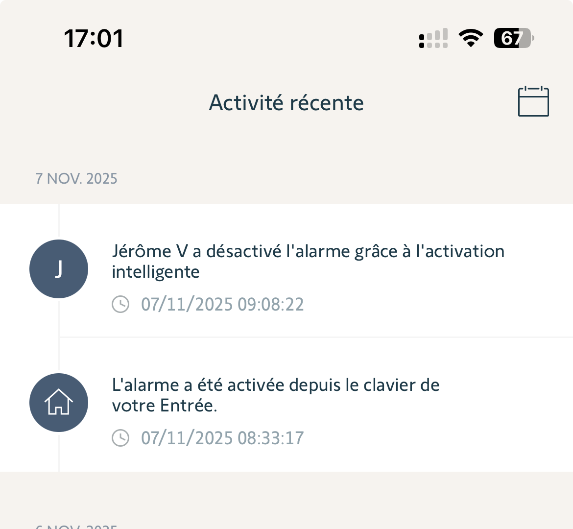

J'ai mis en place le système d'alarme Somfy avec un clavier sans avoir de badge.
En allant courir ce matin, j'ai activé l'alarme depuis le clavier en quittant mon domicile.
Alors qu'il n'y avait personne à la maison, l'alarme s'est désactivée seule par "activation intelligente"...
Ce n'est pas la première fois que cela se produit.
Comment régler ce problème ?

    Non, je n'ai activé aucun badge dans la configuration

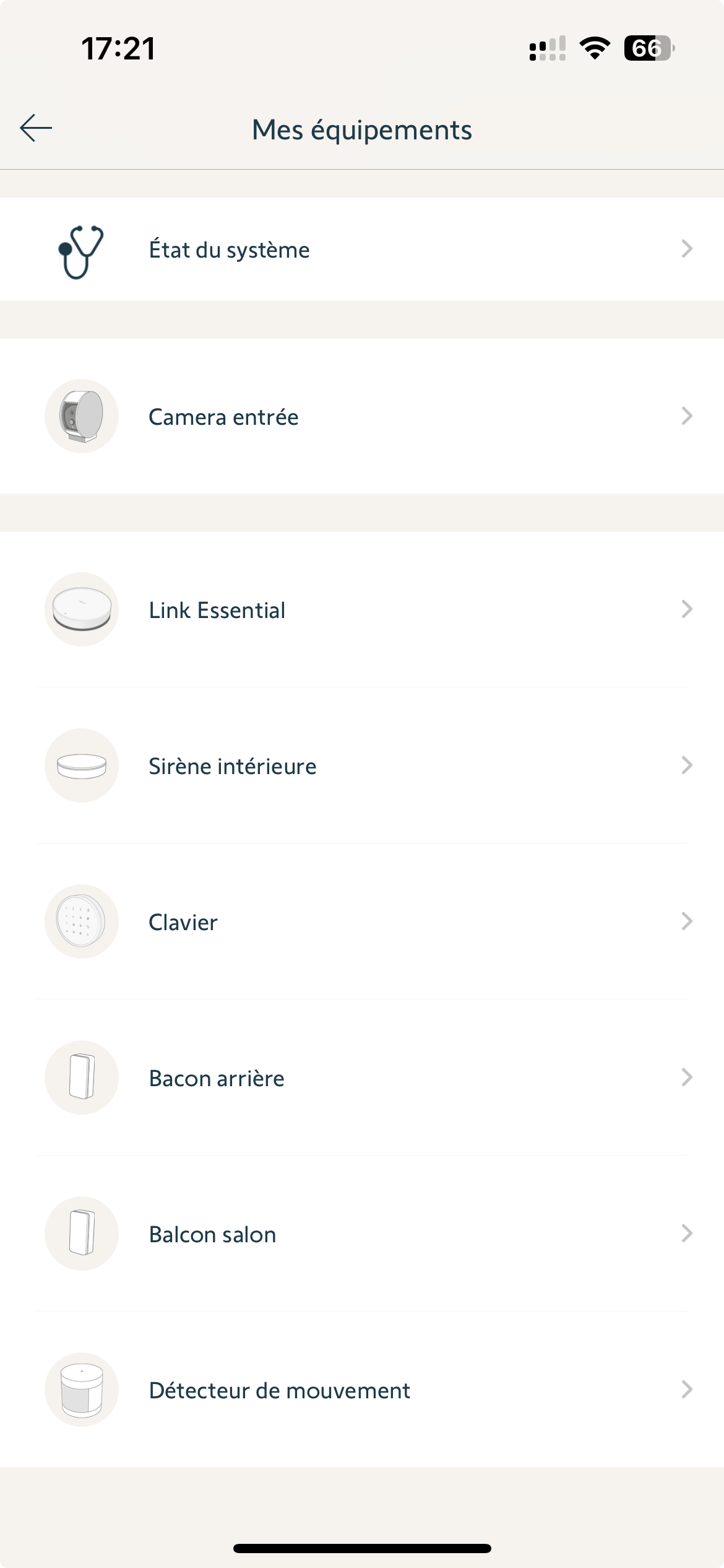

    Bonsoir Jérome
    L'activation intelligente fonctionne aussi avec le smartphone et là on ne peut pas la désactiver
    La FAQ sur le mode de fonctionnement

    Merci pour vos réponses.
    J'ai trouvé une option pour justement désactiver la détection "intelligente" via le smartphone.
    Depuis plus de problème
