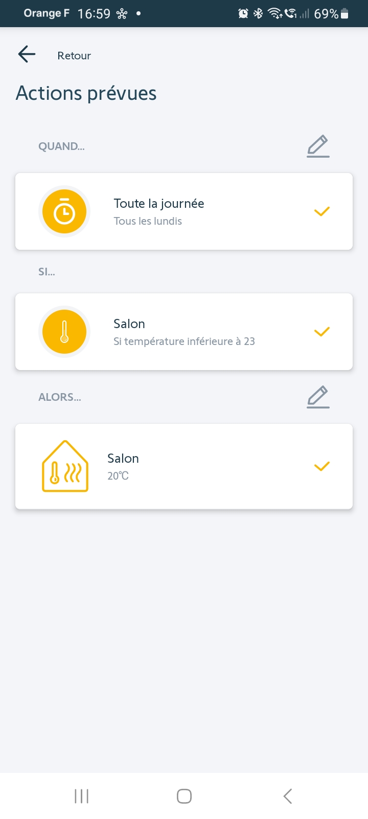

J'ai créé un scénario "avancé" avec l'enclenchement de la pompe a chaleur Daikin en dessous de 23°C sans contrainte d'heure.
Force est de constater que cela ne fonctionne pas/plus.
est il possible d'avoir une explication ou même une astuce si quelqu'un a eu ce genre de soucis...?

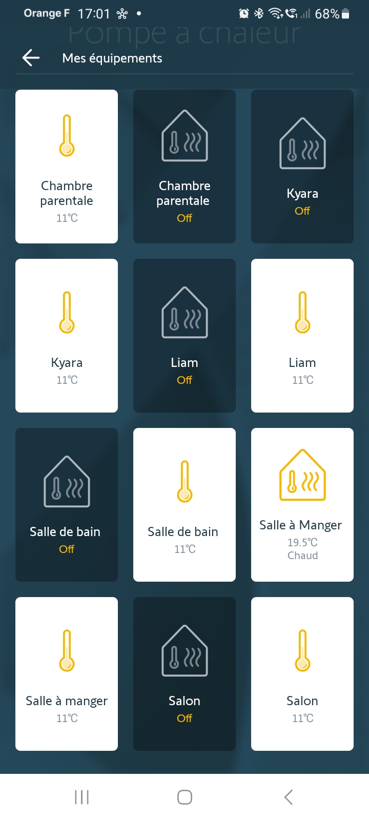

    Dans ce cas le scénario s'appuie sur un objet température qui ne fonctionne pas.

    L'objet température n'est ni plus ni moin que la clim en elle même. C'est à dire avec ce que l'appli vois en température de reprise de la machine.
    J'avais déjà fait un scénario la semaine dernière et pour moi il fonctionnait. Et depuis le week-end dernier plus de notification de déclenchement.

    Normalement un scénario ne peut pas passer un chauffage quel qu'ils soient de ARRET a MARCHE.
    Par contre un scénario peut gérer la température
    Si vous mettez votre PAC en marche manuellement, le scénario pourra ensuite gérer la température.

    Alors je vien de faire un essais sur et il passe bien ma clim de arrêt à marche à 10h17 comme demandé.
    C'est vraiment les scénario avancé qui de fonctionne plus.

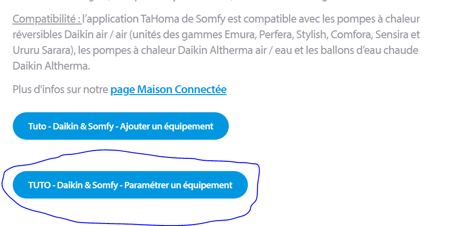

    Daikin a mis en ligne une explication sur les possibilités de paramétrage avec la Tahoma Switch.
    Voici le lien
    https://www.daikin.fr/fr_fr/residentiel/inspiration/artic...
