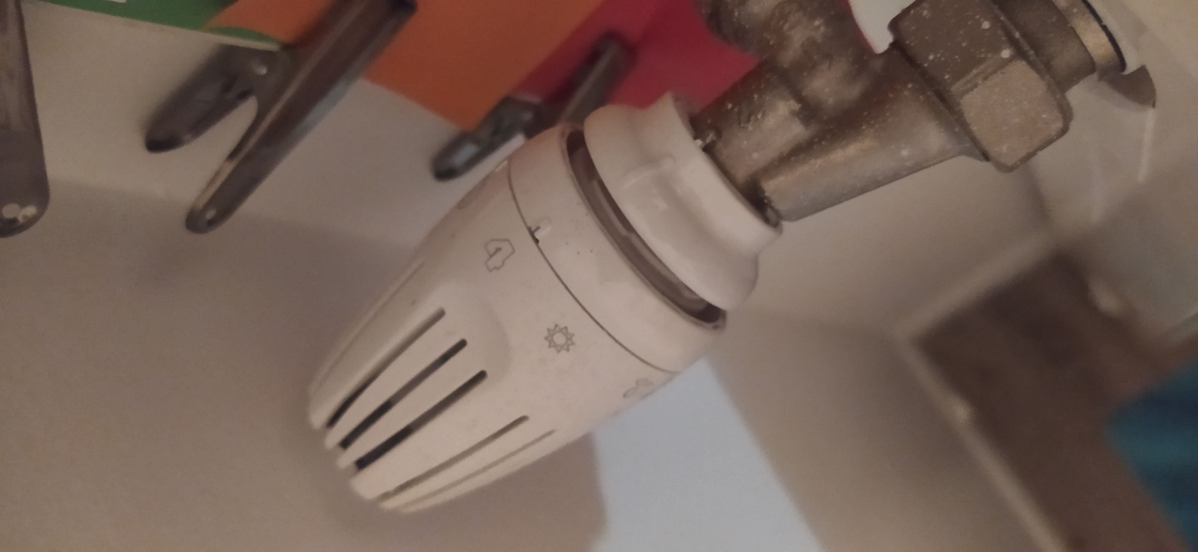

    J'ai uniquement des numéros sur la tête du radiateur.
    Ils sont tous à 4 pour qu'ils puissent se mettrent en route mais malgré ça aucun changement.
    Je joins la tête pour que vous ayez une idée du modèle.

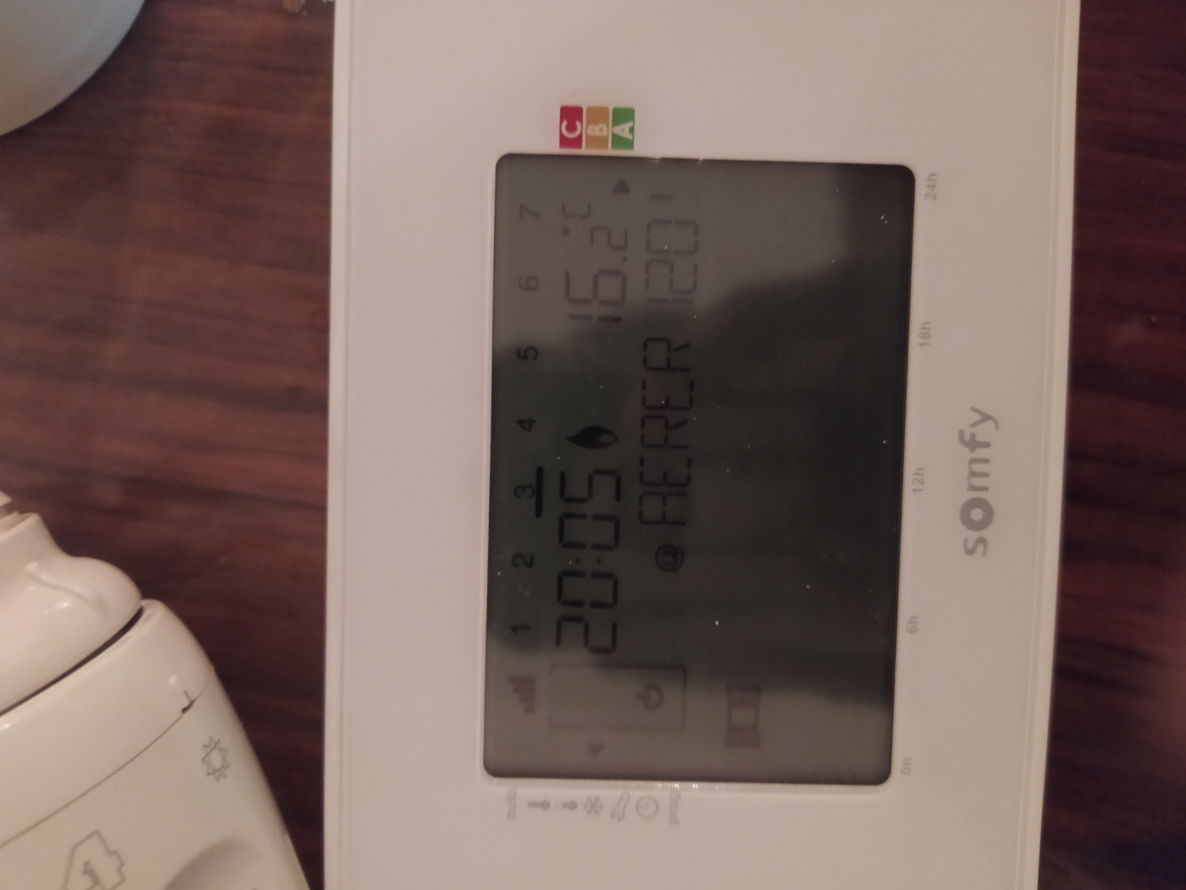

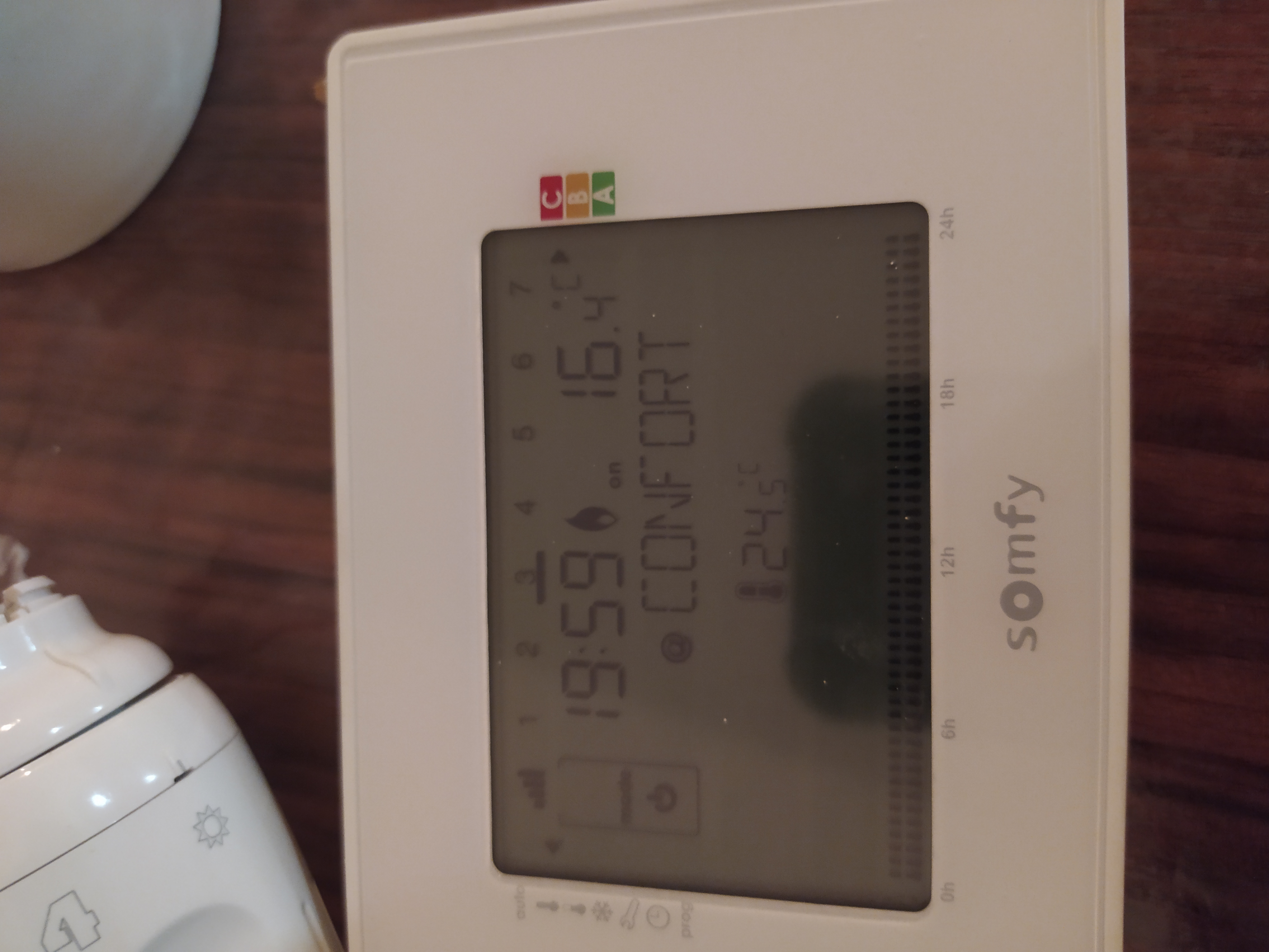

    Mettez des photos du thermostat et des têtes thermostatiques.
    Bintou D.
    Bintou D.
    Bintou D.
    92 / 100
    Il s'agit de tête à thermostat bulbe.
    Ce sont des têtes thermostatique non connectées. Donc a manipuler à la main.
    Quand au Thermostat il existe deux versions.
    Une filaire et une Radio
    Le filaire comme son nom l'indique est connecté avec deux fils à la chaudière. Si vous réunissez les deux fils la chaudière doit démarrer. Si elle démarre c'est que le thermostat est HS
    Le modèle Radio quand à lui utilise un contacteur qui doit être a proximité de la chaudière. Il a deux fils pour l'alimentation 220v et les deux autres pilote la chaudière. Si vous réunissez ces deux fils, la chaudière doit démarrer.

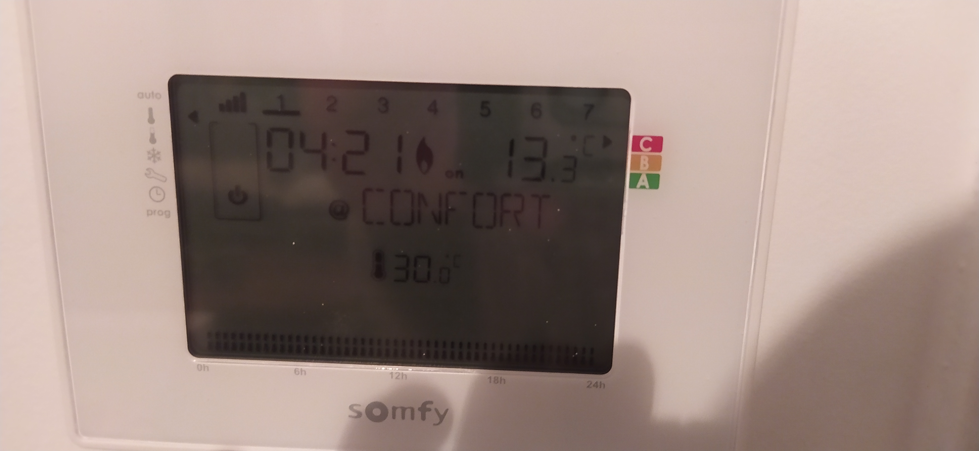

    Sur le thermostat il me met qu'il y a une différence de température, il pense qu'il y a une fenêtre ouverte en permanence alors que non c'est pas juste qu'il fait froid.

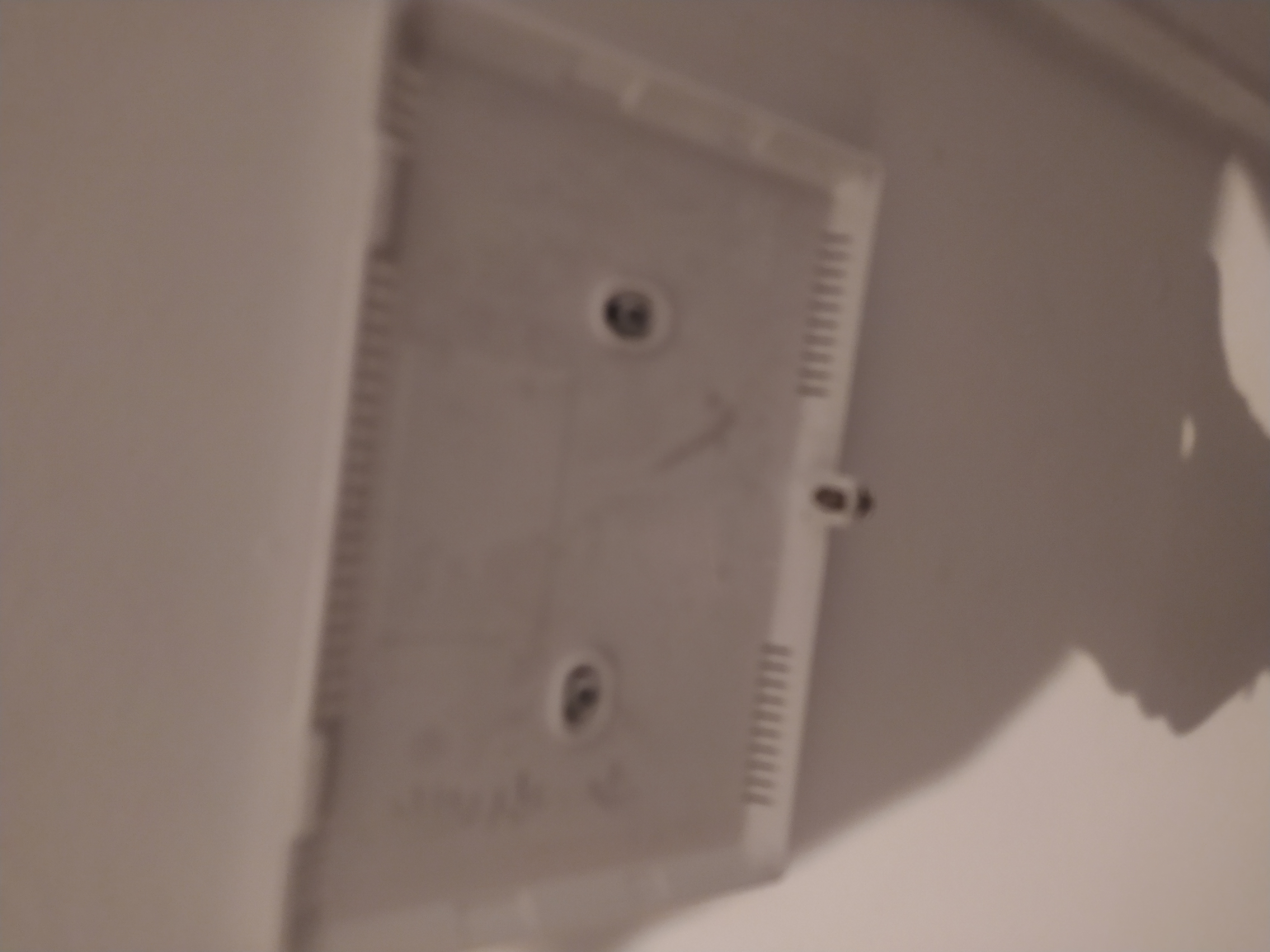

    Est ce qu'il y deux fils qui arrivent au boitier qui est fixé au mur ?
    Bintou D.
    Bintou D.
    Bintou D.
    92 / 100
    Je n'ai pas de fil en visu
    Dans ce cas c'est un modèle sans fil.
    Il va falloir faire appel a votre Syndic de copropriété.
    En copro, le relais pilote une électrovanne qui est généralement dans la colonne technique.
    Essayez d'enlever les piles et attendez quelques minutes avant de le remettre.
