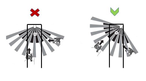

    L'angle de détection est fixe 130° mais l'installation est primordiale.
    Voici la FAQ correspondante plus un schéma pour l'installation dans un couloir par exemple.
    https://www.somfy.fr/assistance/faq?question=comment-posi...
