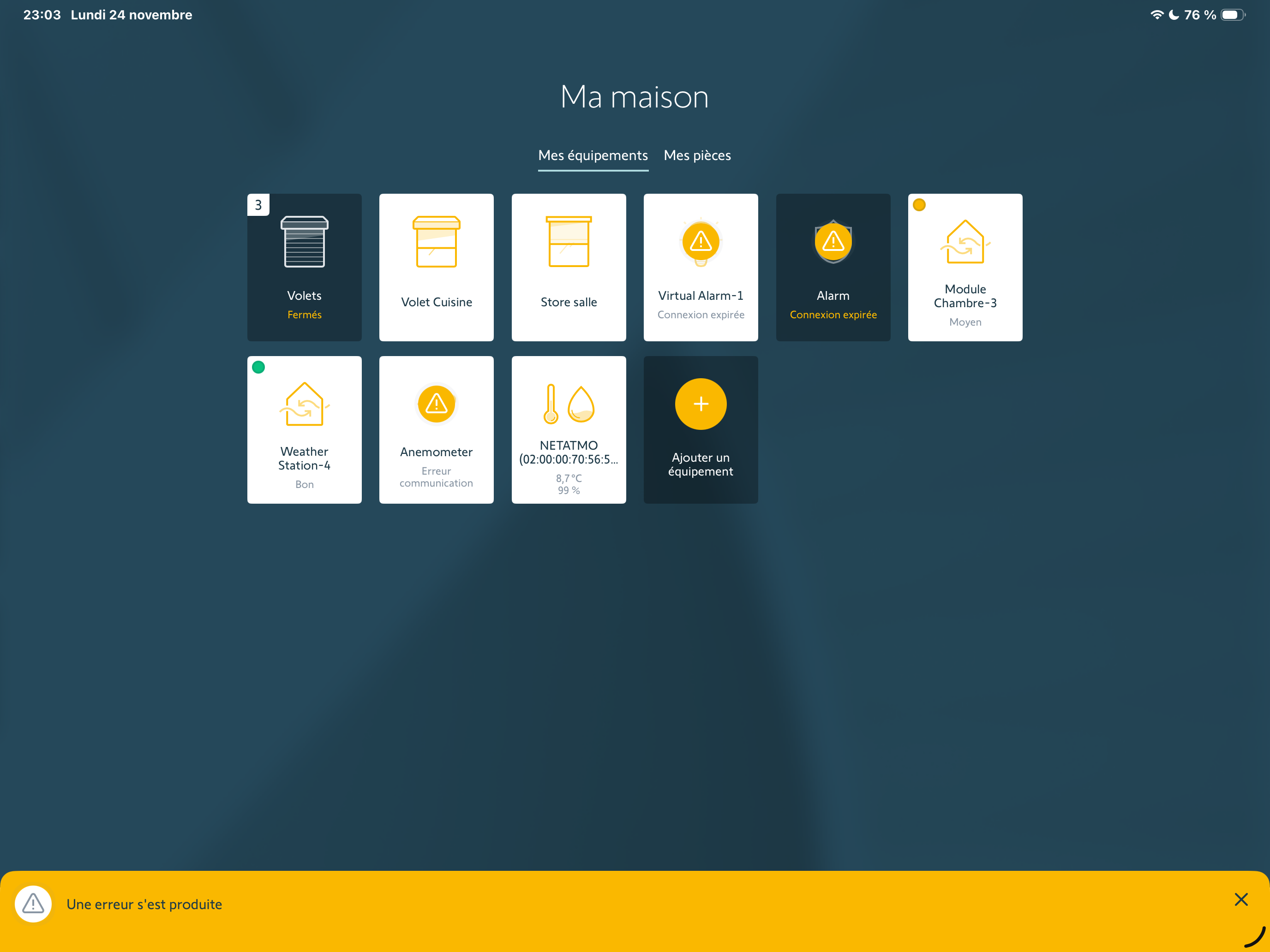

J’ai un message indiquant « connexion expirée » et lorsque je souhaite réactiver la connexion est impossible avec message suivant une erreur s’est produite
Que puis-je faire je faire

    J’ai débranché Somfy Protect puis la Tahoma et rebranché Somfy Protect et Tahoma, mais toujours le même problème « une erreur s’est produite » j’ai également changé le mot de passe pour être certain que j’utilise le même
