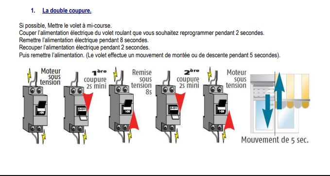

    Pour réinitialiser les moteurs il faut utiliser la double coupure

    Merci beaucoup pour votre aide, mais j'ai déjà effectué cette procédure 2 fois, moteur par moteur.
    Sans succès....

    En fait, lorsque j'ai réinitialisé les moteurs avec la procédure de coupure de courant 2s/8s/2s, j'avais mal compris. Il faut appuyer sur le bouton "prog" de la télécommande jusqu'à DEUX mouvements de va et vient. Je n'avais pas attendu le deuxième va et vient.
    Problème résolu.
