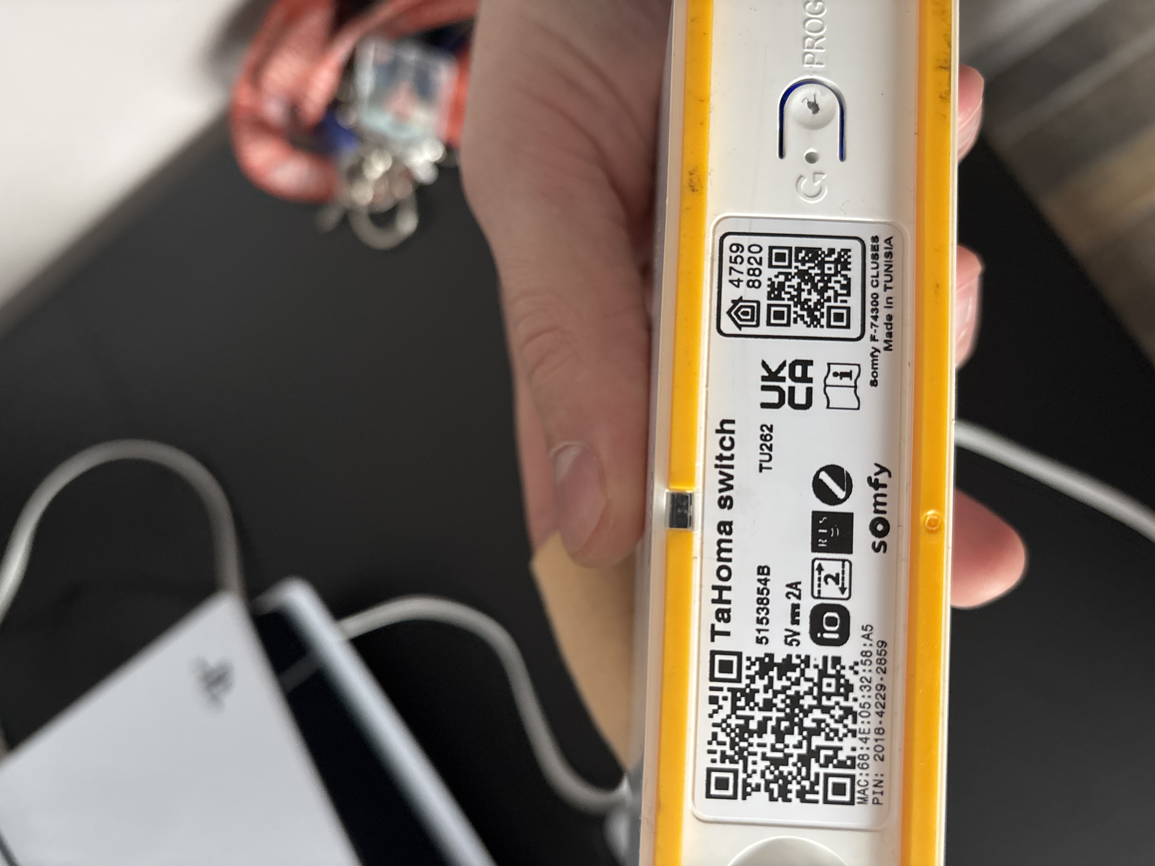

Comment remettre à zéro ma tahoma ?
Je viens d’acheter une maison équipée d’une box tahoma
Je ne peux pas l appairer car elle est déjà connecté à un autre compte
Pouvez vous m’aider
Voici la photo

    je ne souhaite pas la vendre
    je viens d'acheter une maison et je ne peux pas connecter la box car l'ancien propriétaire ne la pas désactivée de son compte à lui
    Il faut être plus précis dans votre demande, car un Yello vous aurait fait une remise a zéro.
    L'ancien propriétaire doit effectuer la procédure de déménagement pour que vous récupériez l'installation

    Comment faire si je ne peux pas contacter l’ancien propriétaire ?

    Bonjour merci pour votre aide
    Après un long échange avec l ancien propriétaire
    Il a enfin compris qu’il fallait supprimer la tahoma avant de supprimer l application
    Problème résolu
