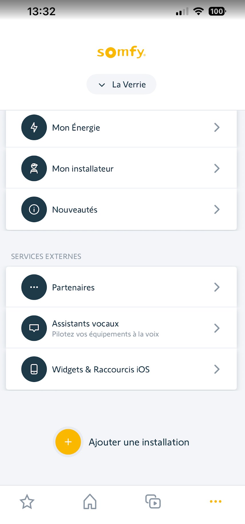

Hier (10/12/2025), j'étais chez mon papa afin de lui régler un volet en domotique et impossible de me déconnecter de mon installation (résidence principale) pour se raccrocher à son installation (celle de mon père) = le bouton "déconnexion" a disparu ?

    La fonction "déconnexion" se trouve après avoir cliqué sur "...", tout en bas. Si vous ne le voyez pas, c'est peut être dû à la définition de l'affichage du téléphone.
    La fonction gestion multisites devrait réapparaître en début d'année prochaine.

    Rebonjour,
    iPhone 16 IOS 26.1 (à jour)
    Appli Tahoma 2.2.0 (15) (à jour)
    Et pas de bouton déconnexion
    Le bouton "Déconnexion" se trouve sous "Ajouter une installation". Visiblement, il ne s'affiche pas car il est trop bas pour votre affichage. On vient d'avoir le cas sur le module "Création d'une pièce" et le bouton "Valider" était trop bas. Un changement de résolution a résolu le problème. Pouvez-vous voir ce point.

    Re,
    Merci pour votre réactivité.
    Non, sur mon iPhone, je n'ai plus de bouton "déconnexion" sous "Ajouter une installation" et je suis en dernière version (IOS & appli). Je n'ai pas la possibilité de changer une définition d'affichage.
    Cela passera par un ajustement de version de l'appli Tahoma.

    Bonsoir Bruno
    Aller dans le menu Paramètre de votre Iphone
    Puis sur Application
    Cliquer sur l'application Tahoma By Somfy
    Puis sur Gestion du Stockage et du Cache
    Supprimer les Données et le Cache
    Reconnectez vous avec l'application.

    Merci JACKY M.
    Sur mon iPhone 16 en IOS26.1, le menu exact est :
    Paramètres puis Stockage de l'iPhone Puis recherche l'application "Tahoma" Puis effectuer "Décharge l'app".
    Cela fonctionne désormais.
    Mais, manipulation pas aisée pour switcher entre 2 installations Tahoma.
    Vivement 2026 pour la MAJ très très attendue !
