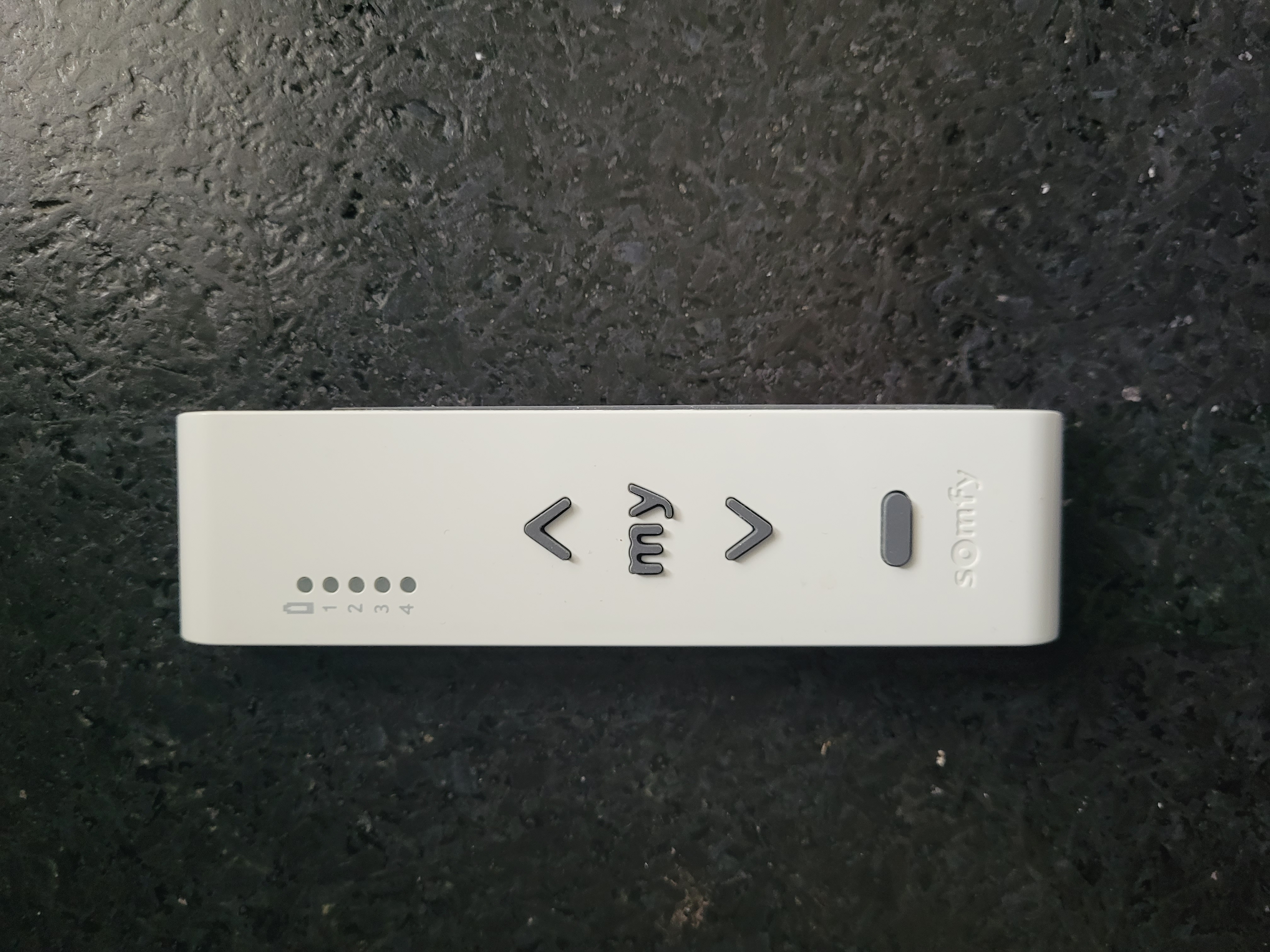

Je n'arrive pas à appairer la télécommande de mes volets au kit de connectivité dans ma nouvelle maison. Les différentes propositions ne correspondent pas à ma télécommande.

    La TC pilote plusieurs VR pr canal. Sans TC je contrôle toujours le même VR...
    Alors pour affecter les VR à Tahoma il vous faut une TC ou un canal dédié par VR.
    Posez ici le pin box et un Yellow's verra ce qu'il peut faire.

    Merci, vu avec le SAV. Il faut intervenir sur chaque moteur de chaque volet... On est loin du plug and play...Tant pis...
