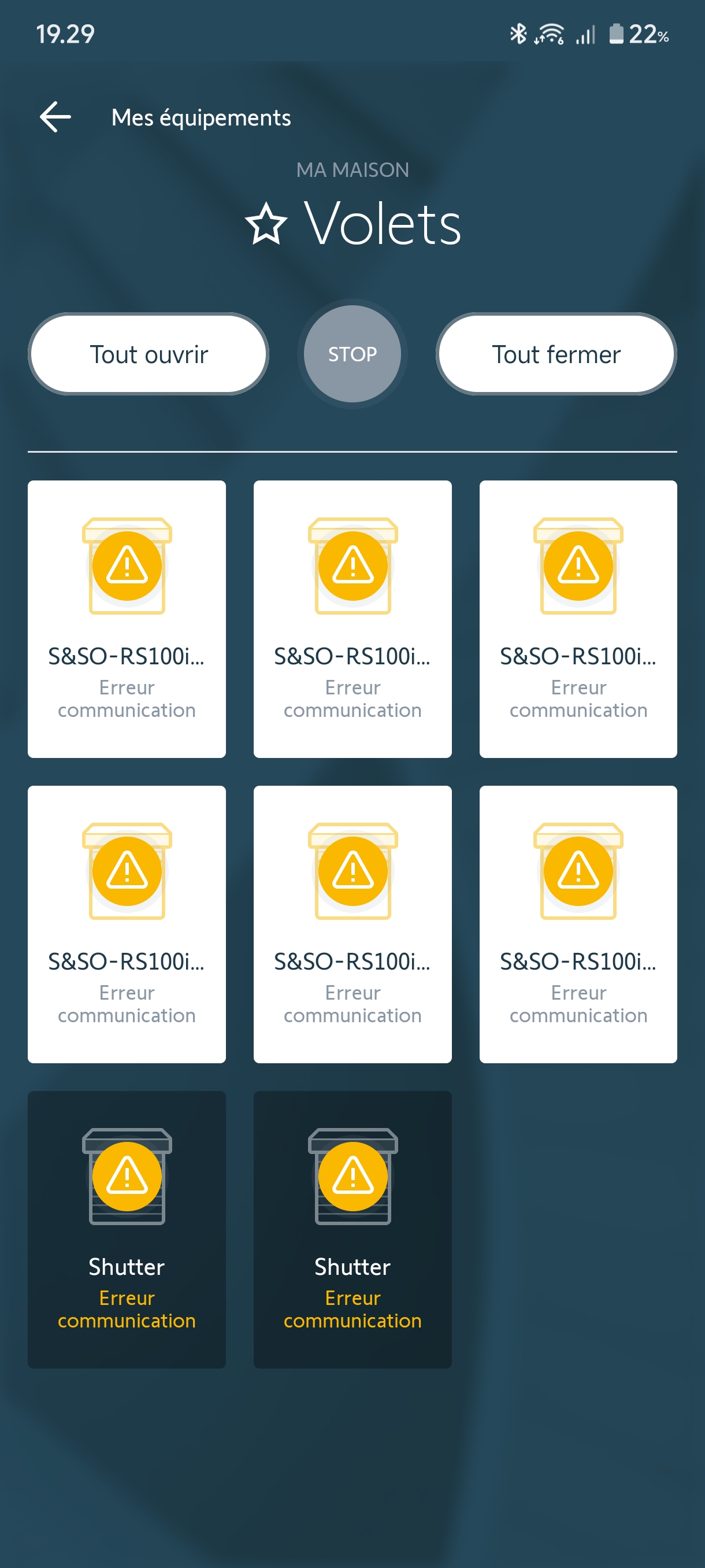

Comment résoudre ceci : Erreur de communication volet roulant ?
Mes volets roulants ne répondent plus dans l'application Tahoma ni dans l'application Alexa. J'ai réinitialisé la box, supprimé les volets plus ajouté à nouveau. Toujours le même problème, les volets sont détectés, présents dans Tahoma mais impossible de les contrôler

    Est-ce que les éléments fonctionnent avec leur télécommande individuelle ?

    Merci pour votre réponse. Oui les volets continuent d'être commander par la télécommande.
    Olivier
    Alors coupez le courant quelques secondes sur le TaHoma et voyez ce que ça donne.

    Merci pour vos réponses. En déplaçant la box dans une autre pièce et en rajoutant les volets, tout est rentré dans l'ordre. Peut-être un souci sur le point de connexion en wifi (j'ai des répéteurs). Pourtant cela fonctionnait avant. Mystère...
