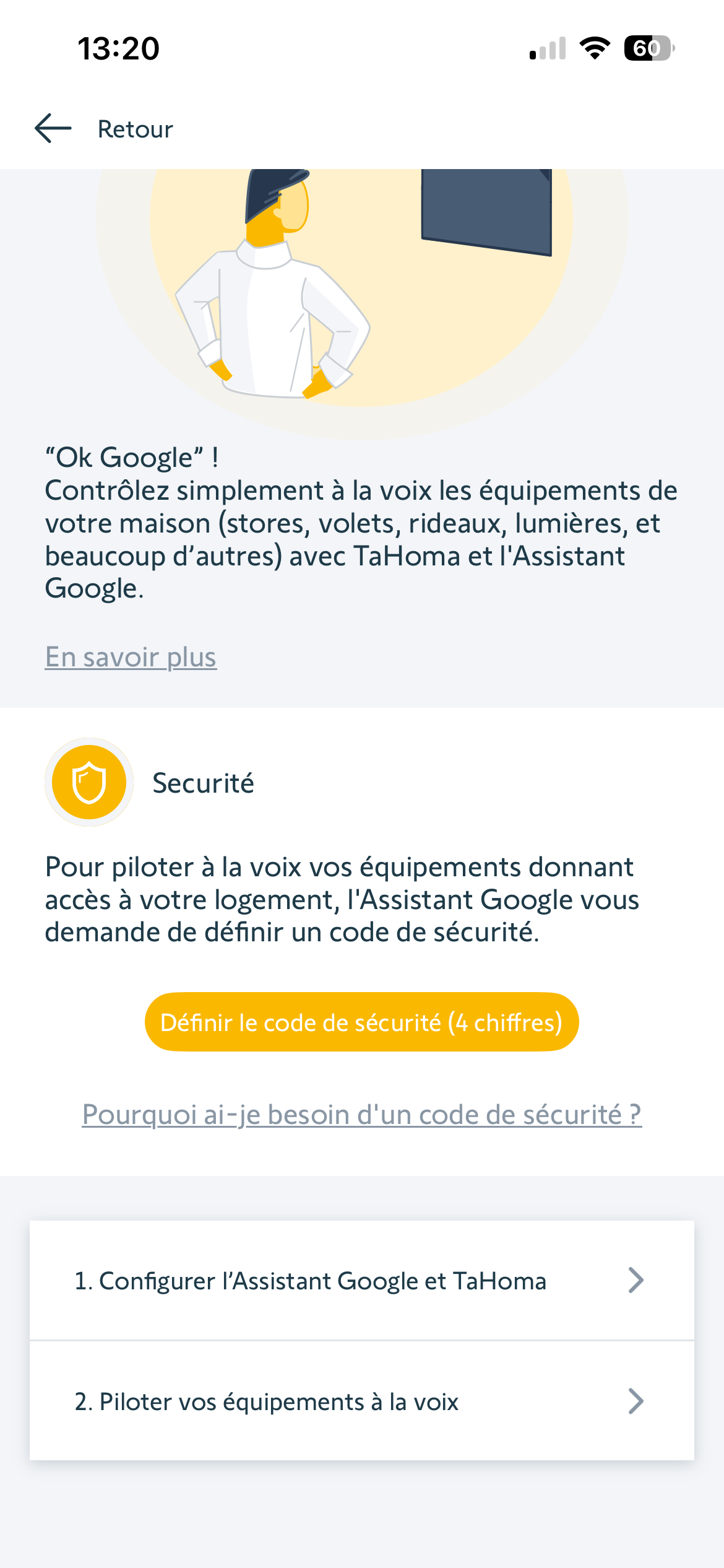

    Bonjour, le code pin est à créer sur l'application tahoma,
    Il faut aller sur les 3 points en bas à droite puis sur assistant vocaux, puis choisir Google et changer code sécurité puis laissez vois guider.

    Bonjour Guillaume
    merci mais cette fonction n'existe pas ...j'arrive sur la page de l'assistant google et a aucun moment je ne vois la possibilité e changer ce code ni de le mettre par ailleurs ?

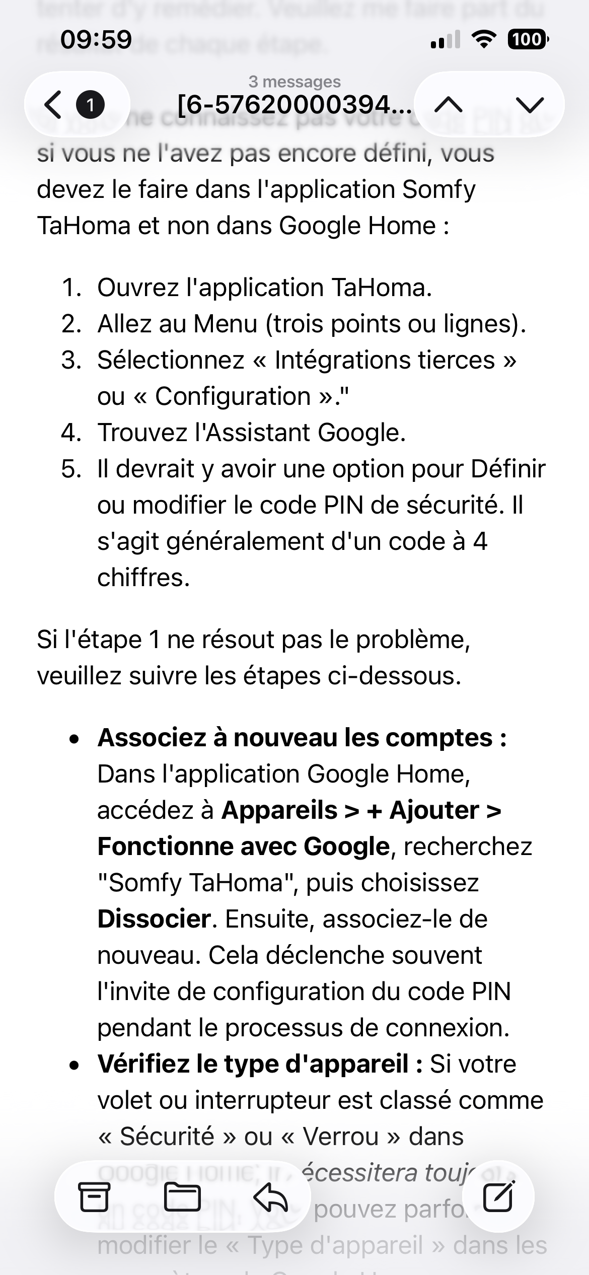

    Bonjour Vanessa
    Vous trouverez en fichier la reponse de google qui n’existe pas dans tahoma , j’ai bien assistant google mais aucune solution pour ce fameux code pin merci de votre aide
    Bonjour Marc,
    Sur la première capture d'écran que vous avez envoyé, il y'a bien la possibilité de définir le code de sécurité, il faut simplement cliquer dessus.
