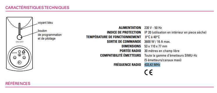

    Donc, selon les éléments de la notice,
    RÉCEPTEUR ET PRISE, Prise Hz ON/OFF 3600 W, Récepteur Led CC existe bien.
    Depuis l’application TaHoma, il est proposé dans SOMFY l’ajout d’une prise type IO !!!
    Quel est le modèle disponible ?
    Votre prise fonctionne sur la fréquence 433Mhz donc pas en IO dont la fréquence est 868Mhz

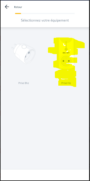

    Avec l'application Tahoma By Somfy avec une Tahoma Switch je peux appairer ce type de prise.
    Ajouter un équipement
    Lumière et prises
    Simu
    Prise
    J'obtiens l'écran suivant
    Si vous n'avez pas ça attendez l'avis d'un Yello
    (433Mhz c'est pas du Zigbee)

    Vos captures et celle concernant les prises Bhz sont depuis l’ancienne application simu qui n’est plus active depuis plusieurs années car SOMFY a forcé la migration sur TaHoma !!!
    Ma capture est depuis l’application TaHoma.

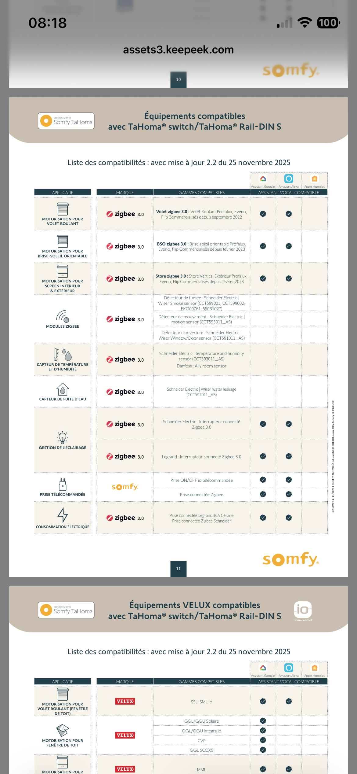

    En complément de ma demande la notice SOMFY
    Prise ON/OFF io télécommandée PRISE TÉLÉCOMMANDÉE
    Prise connectée Zigbee est mentionnée compatible avec la mise à jour du 22/11/2025
    Il semble donc que cette information contredit vos explications.
