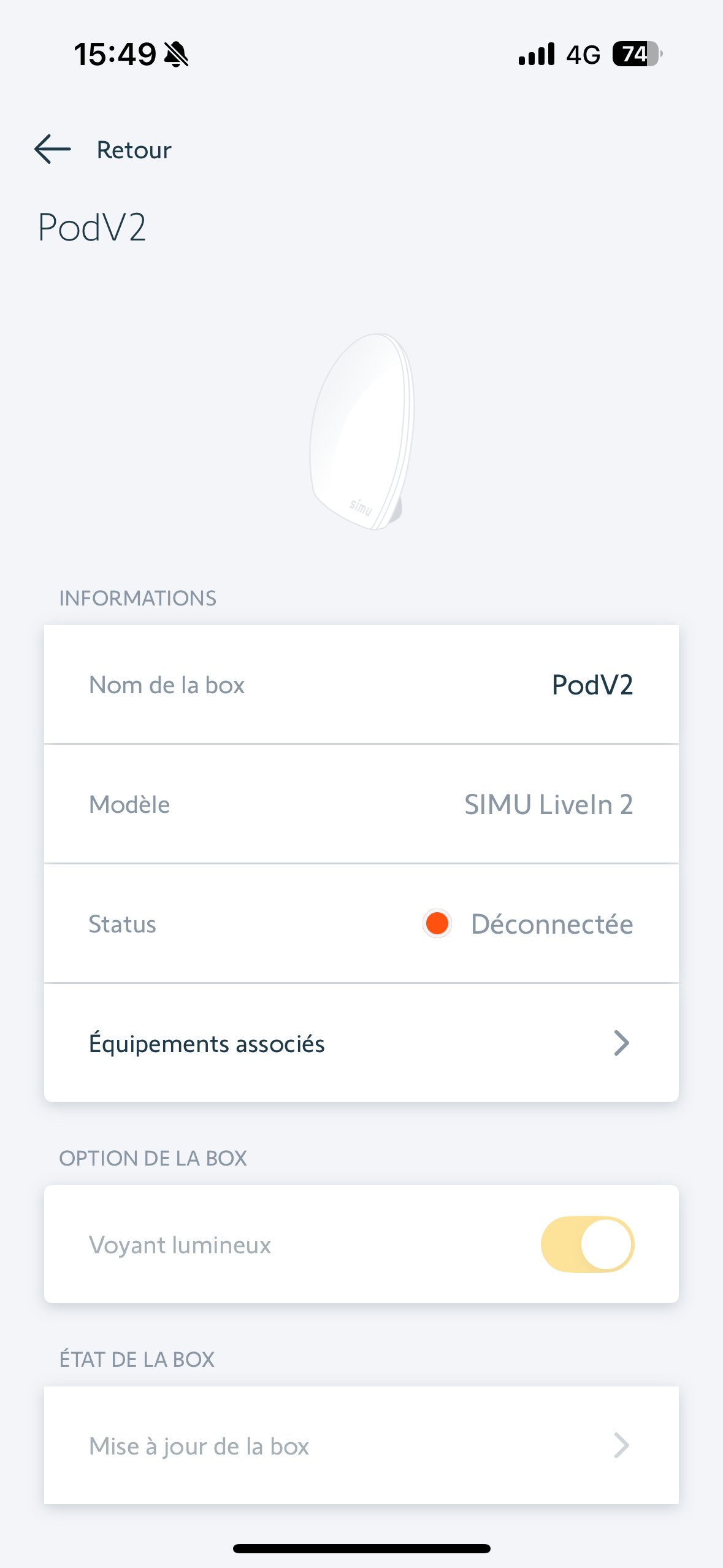

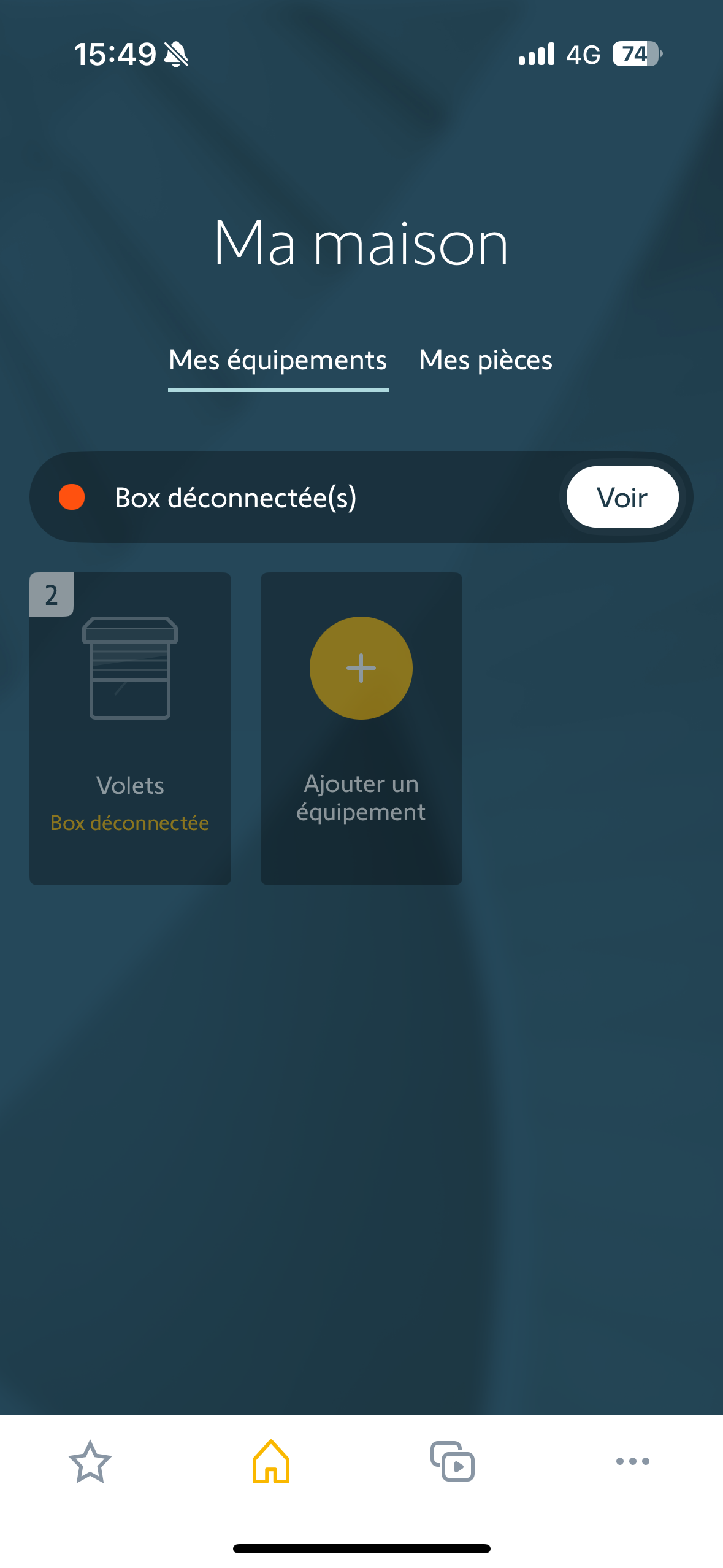

Je viens de changer de box internet à la maison, mais je ne parviens pas à faire la modification dans l’application TaHoma.
J’ai un boîtier Simu LiveIn 2, qui apparaît toujours dans l’application mais avec le statut « déconnecté ».
Je ne parviens pas à trouver les paramètres pour modifier mon ancien wifi, et connecter mon boîtier au nouveau wifi.
Pourriez vous m’aider svp?

    Bonjour Virgil
    Vous êtes pourtant sur le bon écran.
    On dirait que les paramètres Wifi ne sont pas accessibles si la box est déconnectée.
    On va essayez de contourner le problème.
    Vous connaissez votre ancien nom de réseau et votre ancienne clé wifi (Normalement vous les avez aussi dans le smartphone)
    Avec votre smartphone, créer un point d'accès Wifi en lui donnat l'ancien nom de réseau et l'ancienne clé wifi et activer le .
    Normalemant la Tahoma va se connecter sur votre smartphone.
    Vérifier alors si vous avez accès au paramétrage du wifi.

    En effet, je viens de me rendre compte que le boîtier était connecté en ethernet avant, et non en wifi!
    Je viens de le brancher de nouveau en ethernet et il fonctionne!
