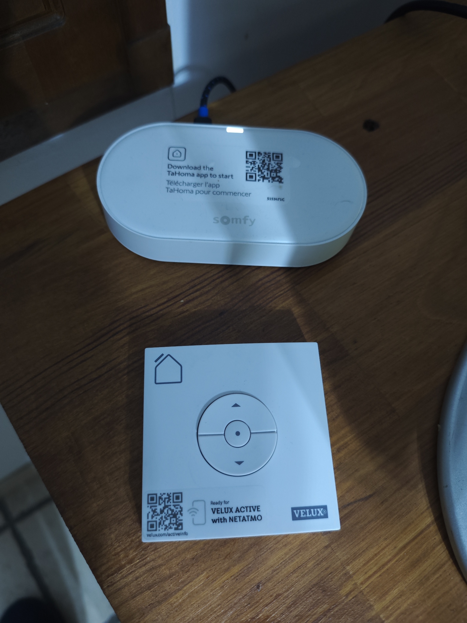

appairage interrupteur mural velux (volet solaire )
je voudrai savoir si on peux appairer un interrupteur mural velux avec mon kit de connexion somfy .
cordialement

    Partout sur ce forum il est bien précisé que ce n'est pas un point de commande qu'on affecte à Tahoma mais l'équipement qu'il pilote.
    Donc, si votre équipement figure dans la liste des compatibilité Tahoma, c'est bon.
    Bonne soirée
    Pour ajouter un Velux, connectez-vous sur l'application puis cliquez sur "+"
    "Fenêtres et protections solaires"
    "Volets"
    "Volets"
    "Interrupteur Velux"
    et suivez les instructions.
