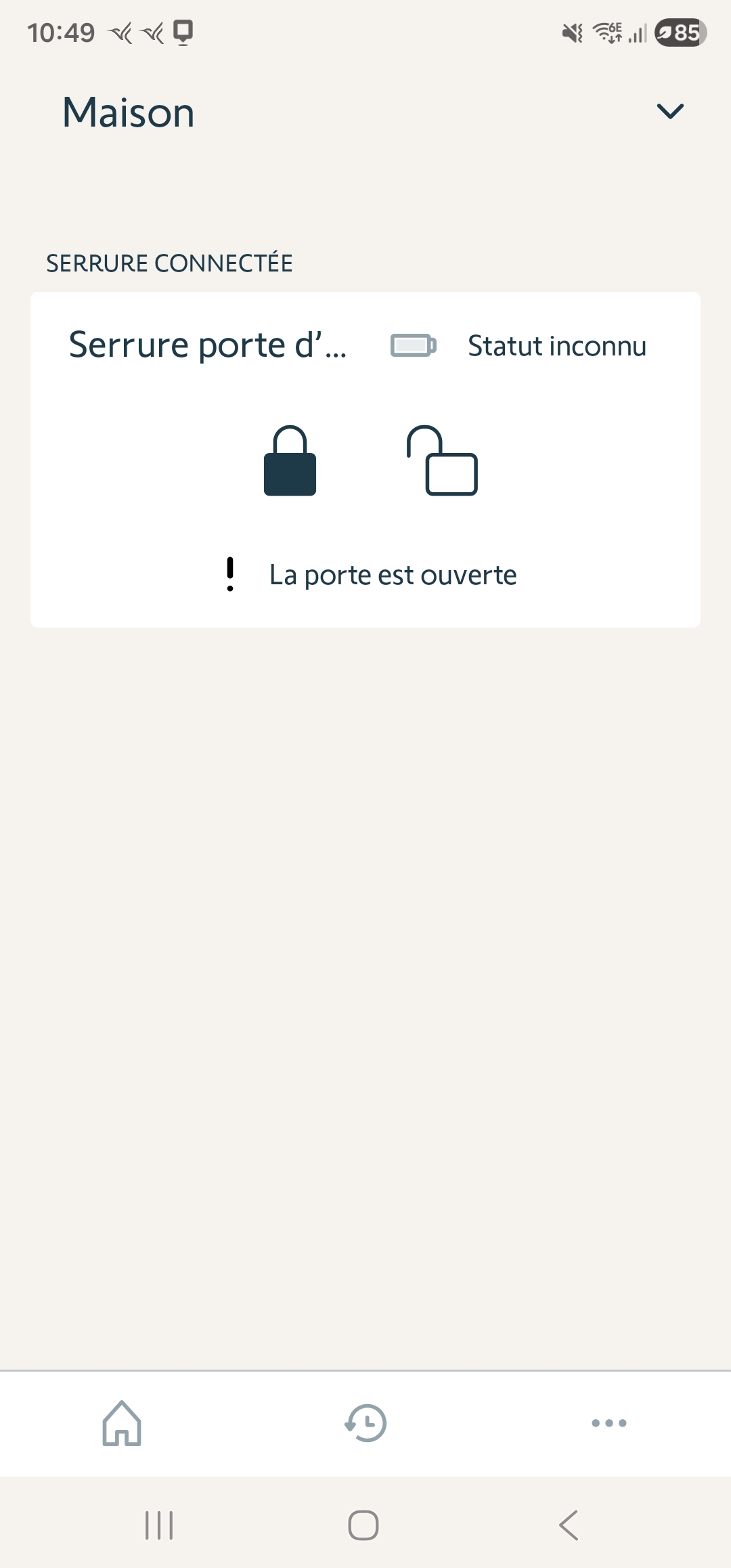

J'ai récemment fait la migration de ma serrure connectée doorkeeper depuis l'application Somfy Keys vers l'application Somfy protect.
J'ai eu un mal fou à réinstaller la serrure complète ainsi que le lecteur de badge rien ne fonctionnait.
J'ai enfin réussi à faire tout cela mais maintenant j'ai un problème avec le retour d'état qui m'indique que ma porte est constamment ouverte et donc j'ai des soucis pour verrouiller la porte depuis mon application ou autre.

    Est-ce que la passerelle est bien connecté sur le réseau wifi en 2,4 GHz ?
    Vu le statut inconnu, il semble que le réseau n’est pas celui préconisé.

    La serrure fonctionne mais je n’ai pas le véritable retour d’etat ( elle m'indique que porte ouverte en permanence)
    Du coup je ne peux pas verrouiller la porte avec le clavier ou avec l'application
