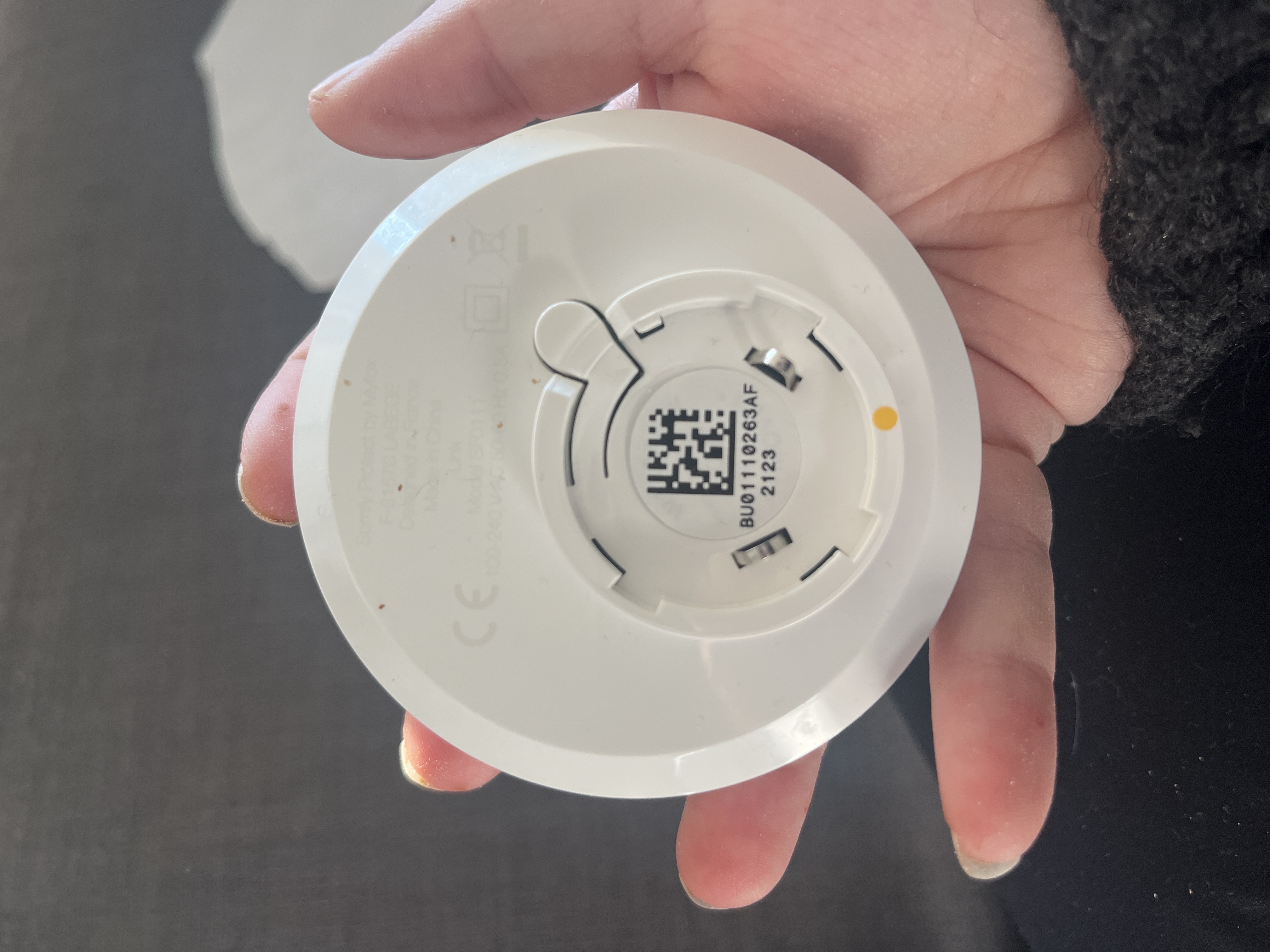

Numéro derrière le link sous le QR code : BU01110263AF2123

    Ou est ce qu’on trouve ce numéro ?
    J’ai acheté exactement en juin 2022.
    Derrière la prise de courant
