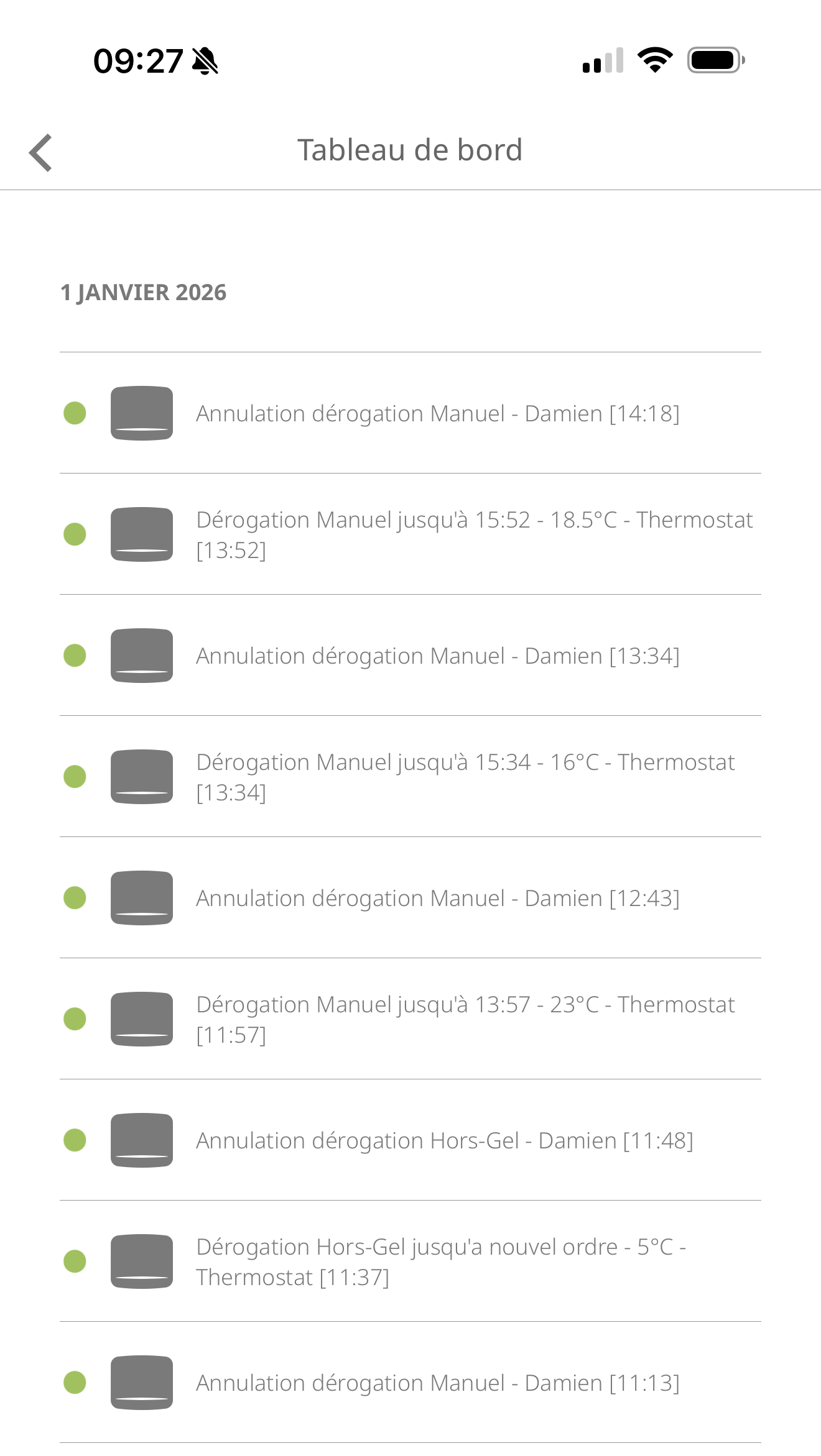

Mon thermostat Somfy filaire fonctionne normalement sur un mode tout automatique mais par période il change de mode seul : passant de dérogation de températures très hautes / très basses voir Hors gel.
Par exemple, le 1er janvier il m'a fallu faire 6 annulations de dérogations hors gel ou de températures.
Que faire pour éviter cela car ce n'est vraiment pas confortable.

    Merci pour votre retour néanmoins les changements s’opèrent sans changement de programmation de ma part et la surface tactile est propre.
    Cela ne solutionne pas mon soucis par exemple il y a 2 jours la température s’était programmée seule à 22 degrés sans intervention de puis quelques jours de ma part et je suis à gérer cela.
    Cela arrive de manière aléatoire et c’est très inconvenant.
