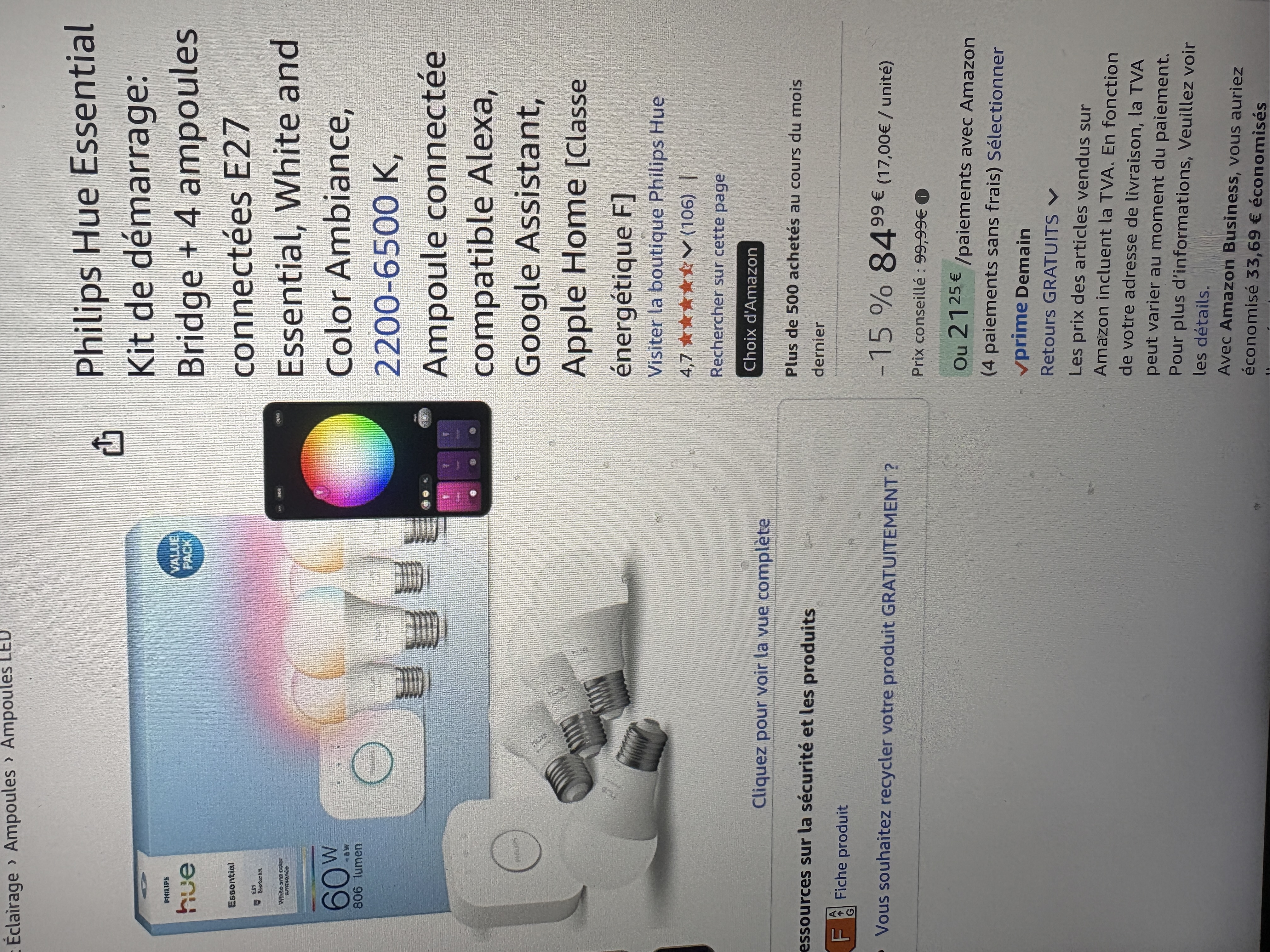

    Donc si je prend le kit de démarrage : Bridge + 4 ampoules connectées E27 sur le géant de la vente en ligne A….zon a 84.99 euros ça fonctionnera avec la TaHoma Switch ?
    Désolée je suis totalement débutante niveau bricolage et domotique
    Oui c'est que j'ai.
    Et après vous pouvez utiliser les lampes de chez Lidl qui sont plus abordable.
